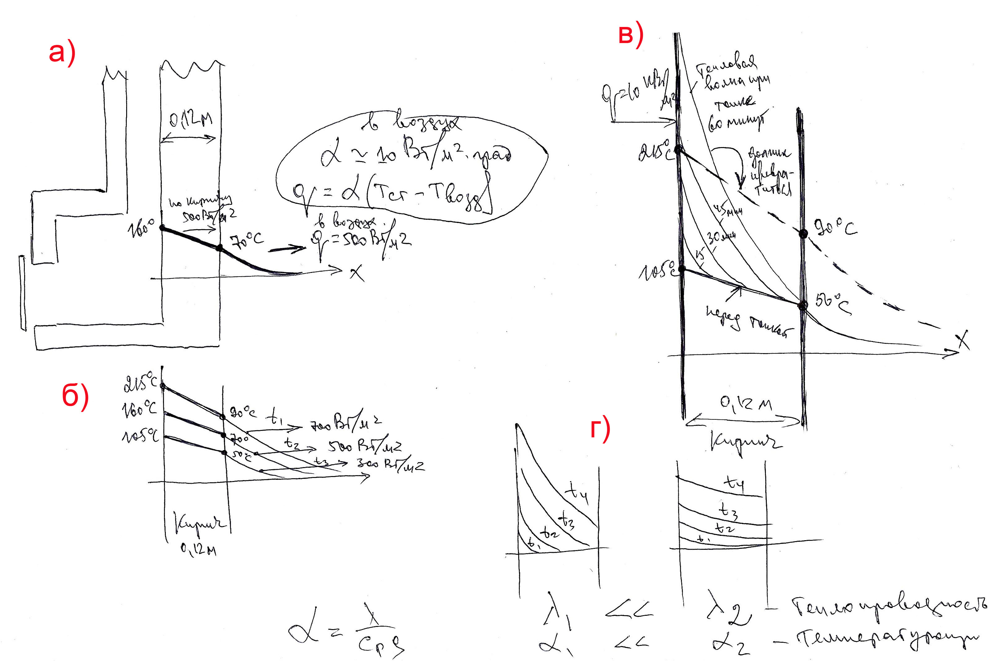

vladgri писал(а):
График посчитан по просьбе жакони...
Ясно. Но что же там приведено?
У нас уже три таких горбатых графика.
Первый - от Колчина с температурами в глубинах.
Второй - от Бюхнера с температурами на поверхности (кстати, там штрихпунктирная переходит в пунктирную кривую).
Третий - от Владгри с чем-то иным?

vladgri писал(а):
Прогрев от определенной температуры можно и посчитать, но только не в множественном цикле нагрев-остывание.
Да. В множественном цикле карандашем не посчитать...
Но качественно ясно, что:
1. После "устаканивания" (в режиме охлаждения печи) тепловой поток в кирпиче должен быть равным тепловому потоку со стенки в воздух (рис.А). То есть при теплоотдаче 500 Вт/м2 температура на поверхности печи 70град, а в печи 160град.
2. Реально, к примеру, сразу после вечерней протопки тепловой поток в кирпиче составит 700 Вт/м2. А на утро 300 Вт/м2. То есть в среднем 500 Вт/м2 (рис.Б).
3. Утром перед протопкой температура в топке 105град. При горении дров в кирпиче возникает тепловая волна, достигающая противоположной стенки за 1 час. При этом протопку кончаем. Температурный профиль после охлаждения быстро принимает покатую форму с температурой в топке 215 град (рис.В).
4. Чтобы не возникало столь крутой тепловой волны, лучше использовать вместо кирпича что-то с бОльшей теплопроводностью "лямбда", точнее, с бОльшей температуропроводностью "альфа" (рис.Г).
Также можно прикинуть и бетонную стенку с футеровкой изнутри и с теплоизоляцией снаружи.

vladgri
Сообщения: 1857
Регион: г.Павлодар
СообщениеДобавлено: Чт 5 Ноябрь 2015, 20:56 Ответить с цитатойВернуться к началу
Да то же самое там. Только от Владгри не третий, по крайней степени для Владгри. Smile

...Предлагаю все же вернуться к многострадальной многослойной стенке.
Возвращаясь к серьёзному разговору, на мой взгляд, следует заметить, что многослойность печной стенки, это прежде всего вынужденная, тенологически, мера, т.к. однослойная("монолитная") стенка, толще чем 12см, весьма нестабильна. С другой стороны, многослойность позволяет получать лучшие теплотехнические характеристики стенки и прибора в целом.
Так Вы за шамот в четверть и кирпич в половину? С прослойкой?
Ну так без прослойки же не получится никак, а остальное(материал слоёв, соотношение толщины и порядок расположения) зависит от назначения прибора...
