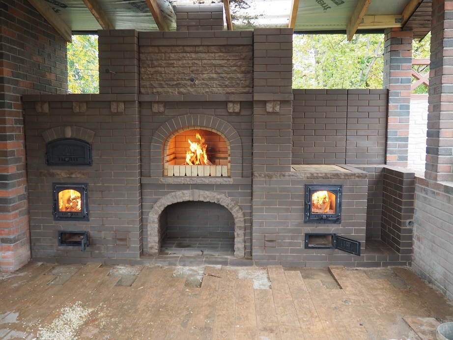

Упрощенный вариант проекта, выполненного ранее А. Шалагиным
 Размер файла:  263.24 КБ
 Просмотров:  1148 раз(а)

оригинал:
http://www.kamin43.ru/index.php?mact=Album,mec8c1,default,1&mec8c1albumid=7&mec8c1returnid=61&page=61

СообщениеДобавлено: Пн 9 Ноябрь 2015, 22:33 Ответить с цитатойВернуться к началу
Сечение трубы не маловато для три в одном? Или пользоваться будут по очереди?

СообщениеДобавлено: Вт 10 Ноябрь 2015, 15:04 Ответить с цитатойВернуться к началу
Разве не видно, что хватает? Портал у камина не очень большой.

СообщениеДобавлено: Чт 12 Ноябрь 2015, 19:40 Ответить с цитатойВернуться к началу
Того количества дров что горит в мангале на фото, явно недостаточно чтобы пожарить шашлык... Поэтому и задал вопрос.... Для углей дров будет в 3 раза больше, тем более когда будут шарить шашлык и температура дымовых газов заметно упадет... На мой взгляд на три агрегата 26*26 явно мало.... ИМХО!

СообщениеДобавлено: Пт 13 Ноябрь 2015, 08:23 Ответить с цитатойВернуться к началу
Так дыра то в два кирпича. Дымовая камера над каминным зубом. Конструкция отработанная.
