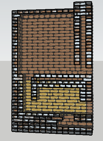

Накидал примерные порядовки. Печка получается 3х7 кирпичей.
Массивность конструкции для меня только в +.
Футеровка топливника в 0.5 кирпича ША5.
Между футеровкой и лицевой кладкой будет либо базальтовый картон либо воздушный зазор. Сверху топливника зазор (на порядовках этого нету, не хочется заморачиваться в программе).
В архиве SKP модель.
Критикуйте...

Вы не совсем верно изобразили первый ярус печи. У вас подвертка топки с выходом в восходящий канал находится на одном уровне с верхней полочкой топочной дверки. Скорее всего печь будет дымить через дверку. Чтобы избежать этого неприятного явления я бы порекомендовал вам сделать перевальную стенку в топке, верхний уровень которой должен быть на ряд выше, чем дверка. При этом уровень опускного канала за перевальной стенкой следует опустить на высоту второго ряда и сделать там дверку чистки. Что мы достигнем. 1. Уберем риск дымления при открывании дверки; 2.Немного сократим длину топливника, уменьшив зону риска появления угарного газа из-за недогоревших углей на ровном поду топки после колосниковой решетки (их придется шевелить кочергой до полного сгорания); 3. Увеличим прогрев задней части печи, направив дымовые газы до уровня второго ряда; 4. Подвертка опускного канала к подъемному должна быть высотой в три ряда кладки (21 см).

| Вы не совсем верно изобразили первый ярус печи. У вас подвертка топки с выходом в восходящий канал находится на одном уровне с верхней полочкой топочной дверки. Скорее всего печь будет дымить через дверку. Чтобы избежать этого неприятного явления я бы порекомендовал вам сделать перевальную стенку в топке, верхний уровень которой должен быть на ряд выше, чем дверка. При этом уровень опускного канала за перевальной стенкой следует опустить на высоту второго ряда и сделать там дверку чистки. Что мы достигнем. 1. Уберем риск дымления при открывании дверки; 2.Немного сократим длину топливника, уменьшив зону риска появления угарного газа из-за недогоревших углей на ровном поду топки после колосниковой решетки (их придется шевелить кочергой до полного сгорания); 3. Увеличим прогрев задней части печи, направив дымовые газы до уровня второго ряда; 4. Подвертка опускного канала к подъемному должна быть высотой в три ряда кладки (21 см). |
Спс.
Топливник такой формы без перевальной системы делал специально. Возможности сделать прочистку на задней стенке не будет. За ней сразу в плотную будет стоять чугунная кассета обложенная кирпичом.
А делать прочистку в гостиную на боковой стенке нет никакого желания. Не вписывается в интерьер.
А если подвертку сделать на один два ряда выше? По идее это должно убрать возможное поддымливание?

Если подобрать финскую дверку чистки и сделать ее сбоку - интерьер не нарушится, а вот делать не опробованную схему - неосмотрительно. Объясните тогда - чем вы руководствовались делая такую колпаковую топку?

У вас вся задняя часть топки - холодное ядро - 6 рядов. Даже если допустить, что от протопки печи прогреется два ряда сверху, то еще 4 точно останутся холодными. Допускаю, что это возможно. Это уже будет напоминать топку русской печи с задним выходом дымовых газов, что пробовал делать Павел Круглов. Но это не спасет положение с холодным задним углом.

Да, я знаю про этот недостаток.
Мне это совсем не критично.
Печка будет использоваться не как основной источник тепла, а как резервный и дополнительный.
Отопление комбинированное теплый пол основной, батареи если понадобятся и печка в резерв.
Не стоит цель создать мега эффективную печь, задача стоит в том что бы получить надежный источник тепла с минимумом обслуживания и вписывающийся в интерьер.

Топливник невмеру большой,(надеюсь кочергой дл.2м уже обзавелись?) достичь там высокой температуры будет непросто и футеровка наплашку-- лишнее . Перекрыша же будет пререгреваться. Да, при растопке может дымить, уже говорили почему.

Топливник невмеру большой,(надеюсь кочергой дл.2м уже обзавелись?) достичь там высокой температуры будет непросто и футеровка наплашку-- лишнее . Перекрыша же будет пререгреваться. Да, при растопке может дымить, уже говорили почему.  |
Подвертку уменьшим на 2 ряда, дыметь не должно.
Длинный топливник это не проблема лет 30 топил грубку у которой топливник даже еще длиннее. Основной пепел собирается возле колосника, а длинная кочерга надо 2 раза в году.
С перекрышей поподробнее если можно. Почему она будет перегреваться? Может ее как то переделать надо?

И эту печку планирую так что бы влазило нормально. В старой дверка стандартная круглая и корявые чурбаки часто не пролазят, а разрубить их как раз большая проблема, особенно из фруктовых деревьев. В этой поставлю квадратную и побольше.
Вот все критикуют мол топливник большой. Занялся расчетами, немного конечно есть...
Как думаете, есть смысл убрать 1-2 ряда по высоте топливника? Объем уменьшится, быстрее будет прогреваться до рабочей температуры.

При такой длине топки - конечно в самый раз. Тут ведь я говорил о том, что часть дров, находящихся на поду за колосниковой решеткой, придется в конце топки сдвигать на нее, чтобы дожечь угли. А то ведь и угореть недолго.
| Цитата: |
Как думаете, есть смысл убрать 1-2 ряда по высоте топливника? Объем уменьшится, быстрее будет прогреваться до рабочей температуры. |
Думаю, что вполне можно, но тут уж лучше пусть теоретики подскажут. Я - больше практик. Но как раз одна из причин моего пожелания в начале - сделать перевальную стенку. Она бы и пространство сократила, и прогревание бы улучшила, и задняя часть печи грелась бы лучше. Но вы от моего предложения отказались - интерьер вам дороже.
Не надо.
Для того что бы не угорать в задвижке срезают уголок, или делают отверстие.
Но я делаю еще одно, в когда угли еще еле тлеют просто наглухо закрываю дверки. Дверки плотно закрываются винтом. А задвижку на дымоходе практически никогда не закрываю,закрываю только когда долго не пользуюсь печкой. При таком раскладе угореть не возможно и угли выгорают полностью, хотя и теряется немного тепла.
