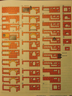

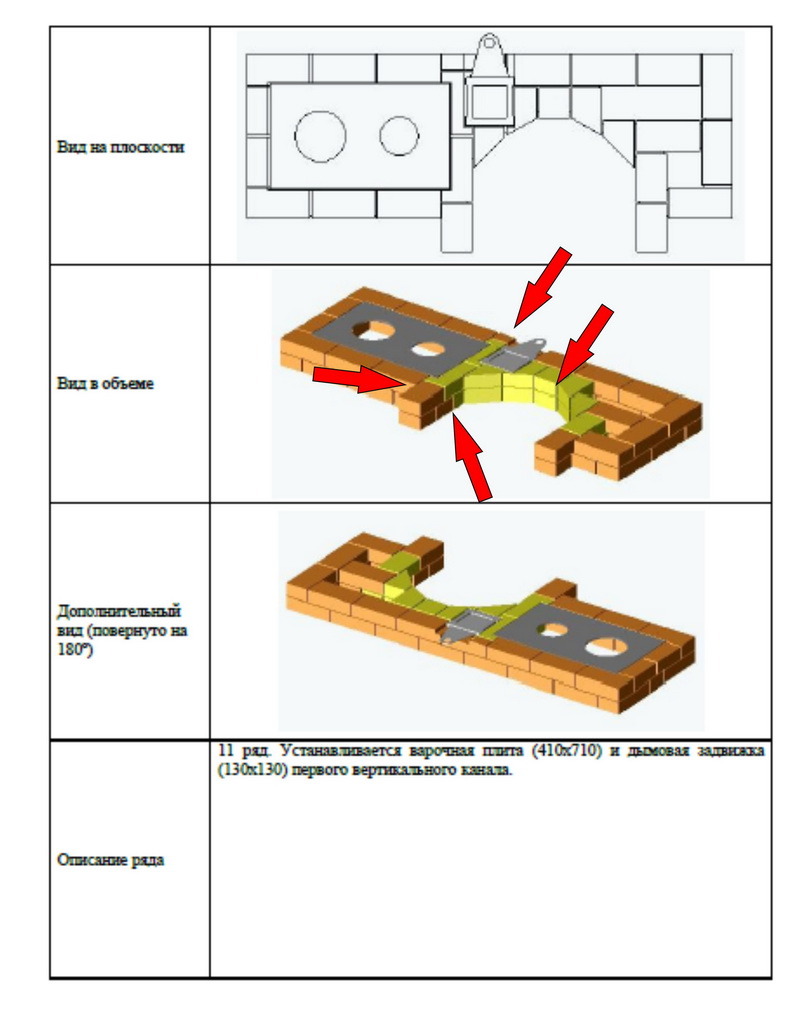

Вот совсем свежий номер "Советы профессионалов" от октября 2015г.
Красными стрелками показаны (на мой взгляд) некачественно выполненная работа. Понимаете, это печатается в журналах для всеобщего обозрения! Это однозначная подача себя в качестве состоявшегося мастера. Смотрим!!!...
1. Написано в сопроводительном тексте: "...постоянно пользовался уровнем и рулеткой...". Рулеткой? Не спорю, проверить невозможно. Уровнем? Увеличте фото. Стрелками показаны наиболее горбатые ряды. Зачем такую "работу выставлять напоказ?
2. В порядовках начиная с 17 ряда и до 25 нет перевязок с наружными стенками! Девять рядов без перевязки швов! В соседнем канале (первый восходящий) семь рядов без перевязки! И еще и в районе переката с первого ничем не удерживается. Обычно такие "стойки" заваливаются рано, или поздно. А там, где 9 рядов без перевязки будет "сифон" (дым сразу пойдет в последний канал) т.к. раствор из швов быстро выкрошитсся. Если я не прав, готов рассмотреть другую точку зрения.
3. На рисунке 4 (поверьте на слово, в журнале это видно) топочная дверца крепится в кладку на проволоку. Я думал те времена уже давно канули в лету? Ан нет.
4. Кладка печи выполнена на мертель. Может мастер не знает, что это весьма фиговая смесь для кладки красного керамического кирпича?
Если бы это были советы сельского печника для таких же сельчан типа - сделай сам, я бы понял. Но это подается совершенно под другим "соусом". Если это самый бюджетный вариант и расчет на один отопительный сезон, то так и надо писать, а не выдавать это за советы профессионала....

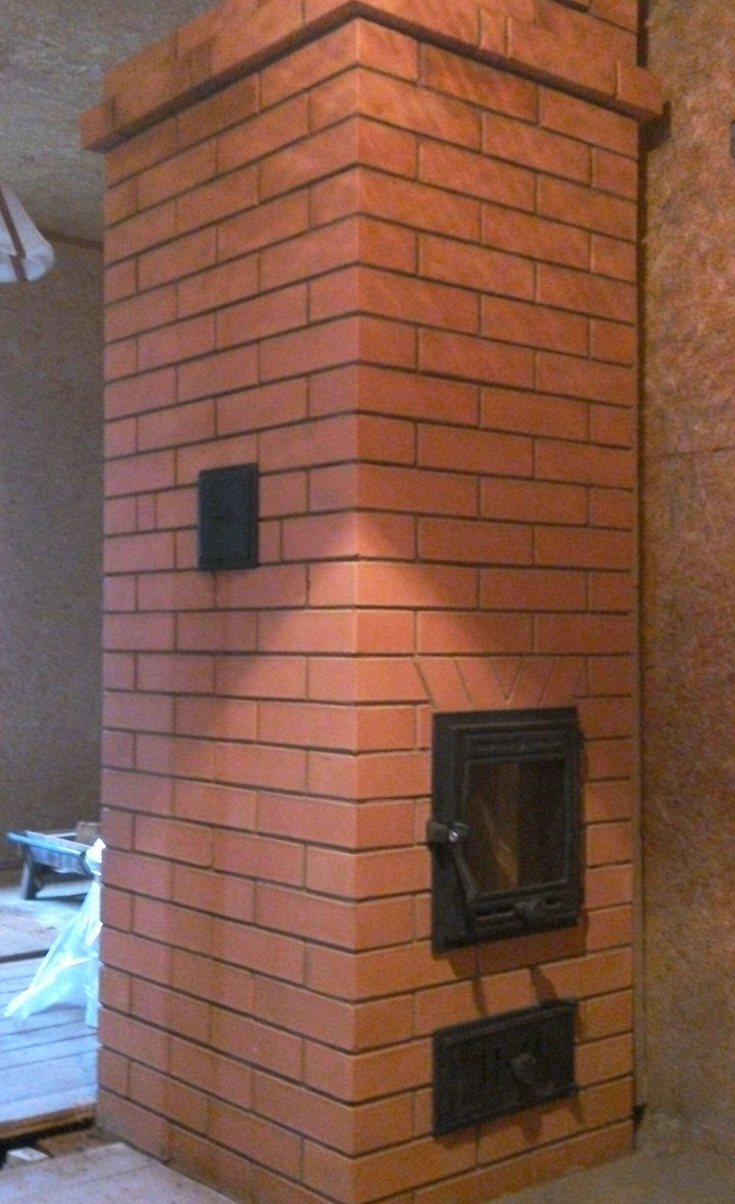

Вот такую бюджета собирал, очень похожа на журнальную, только всунул внутрь шамот. Иначе развалят за сезон. 350 красного и 140 ша8. Внутрянка не фоткал- ленился.
печи, камины,

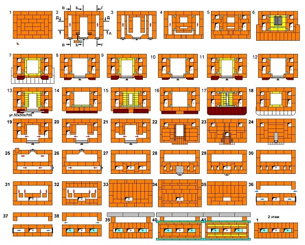

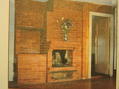

Виктор, далеко ходить не надо. Евгений сам предоставил свою конструкцию "Печь с камином" для обсуждения. На предыдущей странице Евгений дал ссылку на нее. Вот я ее нашел в виде порядовок: http://air-hot.ru/index.php/pechiikaminy/pechiskaminom/92-ovp-doktorov
Евгений, я посмотрел Вашу конструкцию. Это трендец какой-то.... Вы что, серьезно думаете, что там все правильно. По НЕДОПУСТИМЫМ ошибкам в данной конструкции можно только смеяться.
Я готов к обсуждению с указанием ошибок. Не забывайте, что эта печь вторая на моем счету и до сих пор прекрасно функционирует у моего родственника в деревне. Единственно, о чем бы я очень попросил вас, Виталий: оставьте высказывания типа
при себе. Вы здесь не на сходняке. Прошу быть уважительным. Я уже предупреждал вас об оскорблениях. Так что готов к разбору "полетов".

Евгений, опять "увернулись".... Так что не Ваше: печь, порядовка или разработка конструкции?
Хорошо, про металлические полосы пропустим, раз Вы уже отмежевались.
1. Подина камина укладывается на металлический лист, имеюший только одно ребро жесткости в виде уголка. Далее два ряда (почему-то) красного кирпича. Эта подина будет немыслимо прогреваться и металлический лист будет постоянно деформироваться! Соответственно и кирпичная кладка пода будет постоянно разъезжаться! Проверено!
2. Шамотный кирпич постоянно перевязывается с красным кирпичем! Даже в районе хайла! А Вы не знаете, что у них разный уровень линейного расширения?
3. Топка каминной части выложена без перевязки швов! Просто столбики. Да уже через три-четыре топки раствор из вертикальных (неперевязанных) швов начнет высыпаться. Или там какое-то НОУ-ХАУ? Поделитесь пожалуйста. На порядовках не видно, в описании ничего не сказано.
4. Ну и главное.... Топочная часть, выложенная из шамотного кирпича, и нагруженная в дальнейшем массивом печных дымоходов, каждый раз пользования камином будет приподнимать всю кладку печи. Ту, что расположена выше топки камина. Трещины по швам кладки (причем весьма существенные) неизбежны! Проверено!
5. В догонку.... Каминная полка (независимо на полосе будет, или на уголке) в данной конструкции однозначно покроется трещинами до верха (то, место на которое подсвечники ставят, безделушки и украшательства). Приблизительно эти трещины будут по центру кладки перекрытия топки.
Вы, Евгений, можете как угодно сейчас сопротивляться, но это факт. Доказать обратное Вы сможете только предоставив качественные фотографии этой конструкции в процессе работы (через 1,5 часа после растопки). Они у Вас есть? Или, еще лучше, Видео (так же неплохого качества,чтобы понятно было).
Только я очень сильно сомневаюсь, что что-то подобное будет. Фото "свежеструганого" изделия прошу не выкладывать, оно ни о чем.
И, пожалуйста, давайте без цитат...

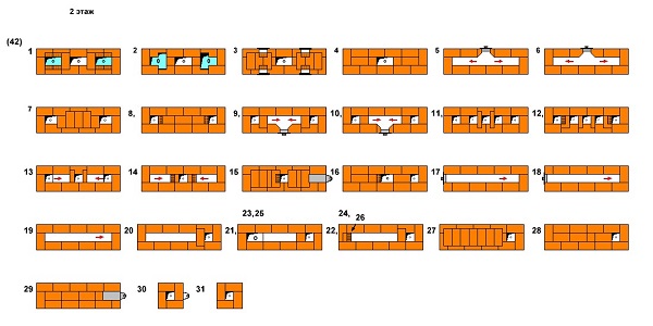

Вот крупнее срез порядовки данной конструкции.
