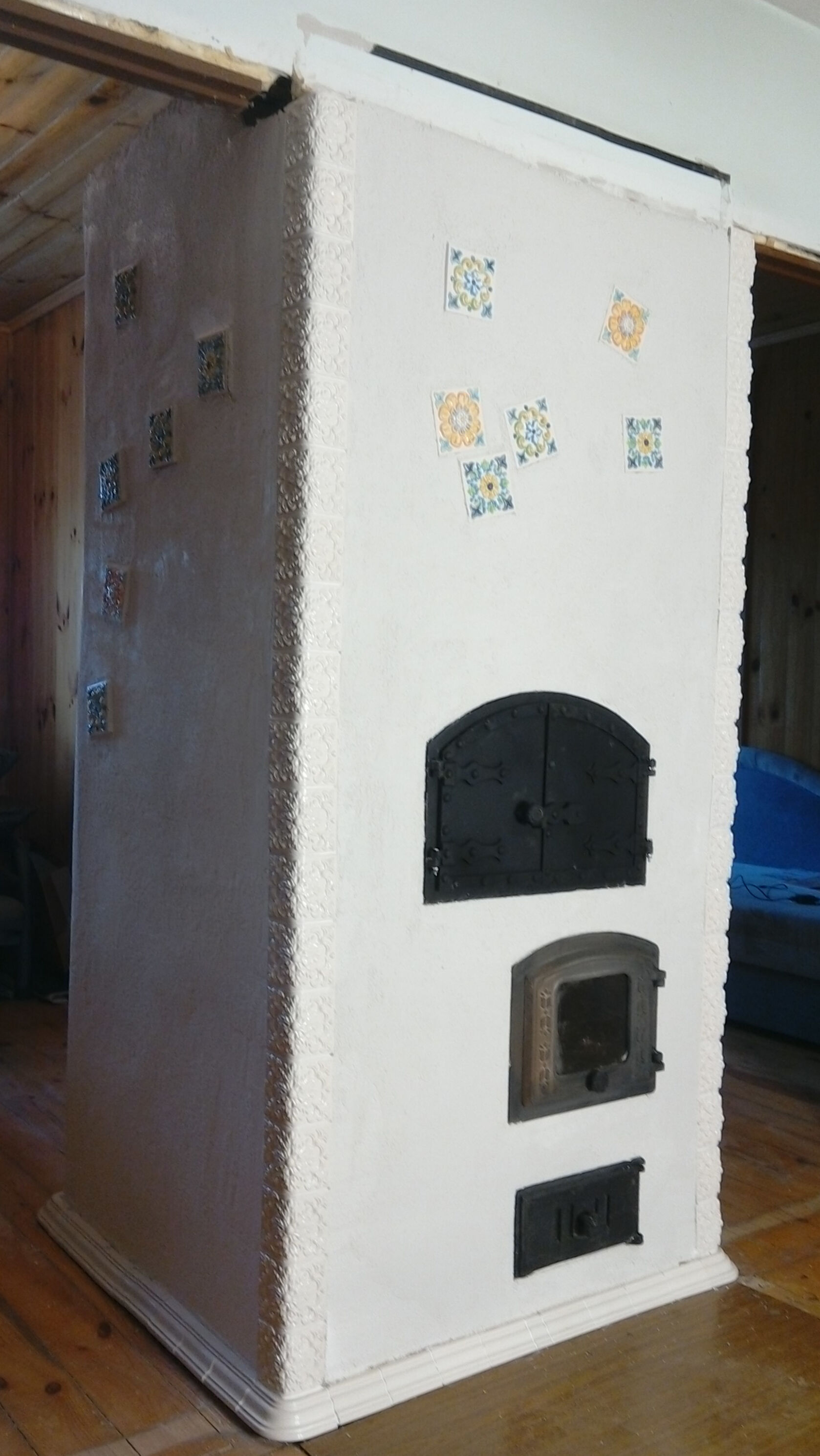

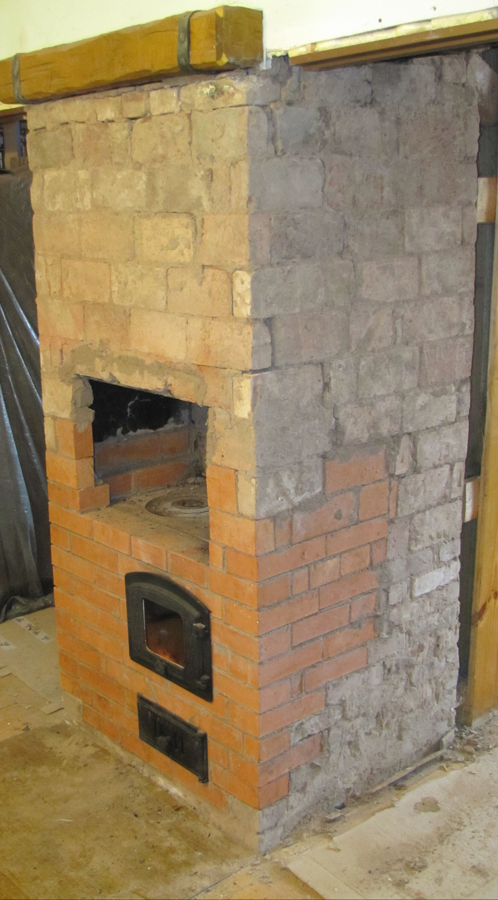

Вот как то подвернулся ремонтик. Сносить и перестраивать клиент не захотел. Ремонтируй и все. Жаль не сделал фото до начала. Не сложно догадаться что там было. Плюс обложена искусств камнем, который почти весь отвалился. Первое фото это перебранки топливные и поставлена новая дверь и футеровка.

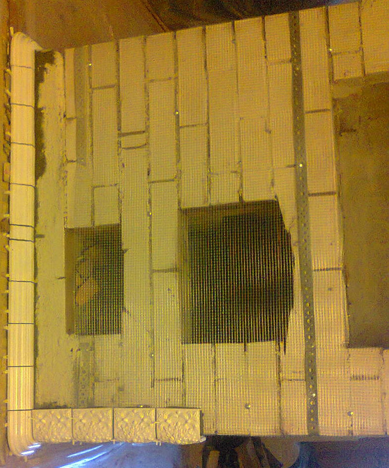

Подкупил изразцов. Всю печурку стянул сеткой и лентой что б не развалилася.

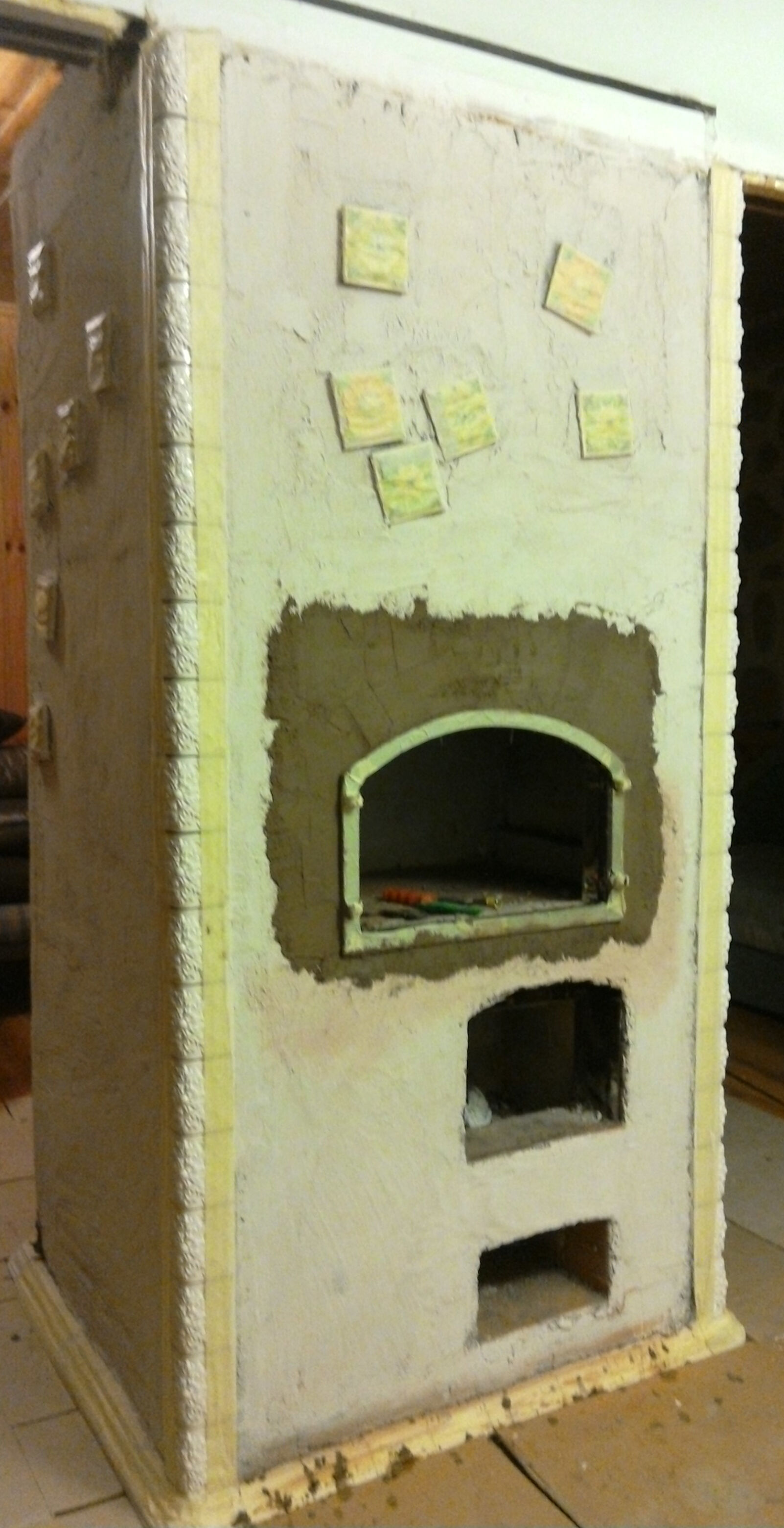

Нанёс нижний слой штукатурки и наклеил изразцы

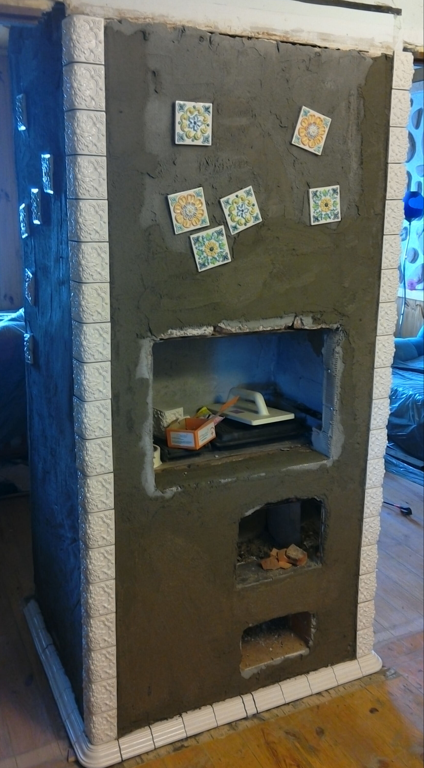

Всунул дверку на плиту

Штукатурка цементная фасадка?Что за дверка на плиту?Удачи Smile
дядя Миша
Сообщения: 203
СообщениеДобавлено: Ср 2 Декабрь 2015, 14:33 Ответить с цитатойВернуться к началу
Не отвалится. Изразцы приклеины на вольфсхоер хм. Черновой слой затянут "экобуд", поверх вольфсхоер штукатурка.
Дверки на плиту- такие.
Вот, что получилось:
