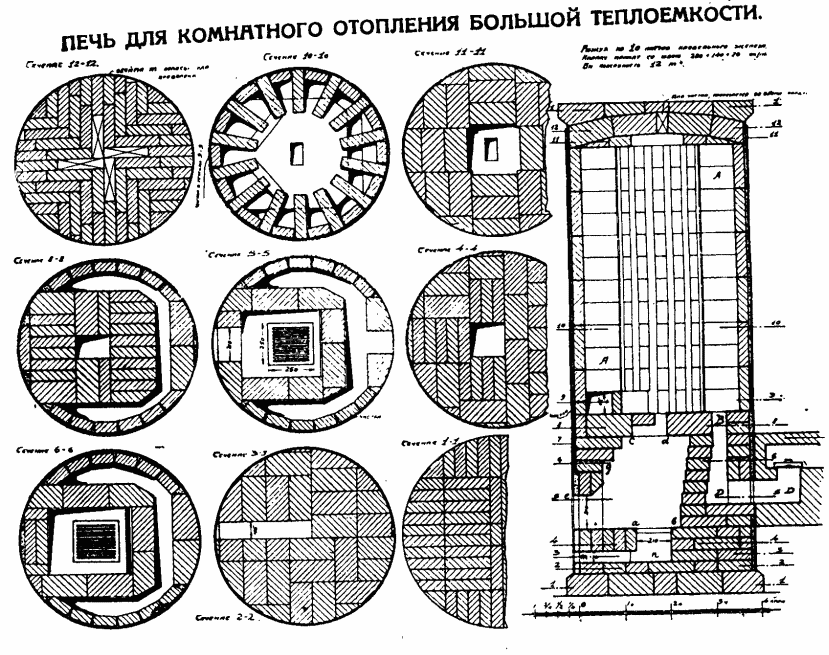

В чем особенность комнатной печи профессора Грум-Гржимайло.
В известных до изобретения Грум-Гржимайло печах топочные газы из хайла топки направляются в так называемые "обороты". В одних печах дым последовательно проходит из одного "оборота" в другой, пока не выйдет в дымовую трубу; в других печах дым подымается из топки по одному "обороту" вверх, откуда спускается вниз одновременно по нескольким "оборотам".
Внизу дым собирается и отводится в дымовую трубу. Отличаясь в деталях все известные системы комнатных печей построены на одном принципе - принципе вынужденного движения дымовых газов. Во время топки печи и ее прогревания, топочные газы принудительно протаскиваются через "обороты" и нагревают печь. При несвоевременном или неплотном закрытии вьюшки холодный воздух также принудительно протаскивается по нагретым "оборотам" и охлаждает печь.
Печь проф. В.Е. Грум-Гржимайло дана на рис. 1 и описана им в книге "Пламенные печи" в следующих выражениях:
"Устройство печи таково: из хайла CD пламя топочных газов вступает в общую камеру АА, выложенную в железном барабане в 1/4 кирпича. Чтобы дать устойчивость этой камере, ее стенки подкреплены 14-ю контрфорсами в 1/4 кирпича, увеличивающими поверхность нагрева печи до 12 кв.метров при диаметре почти в 1100 мм. Пламя из хайла летит пряно к своду печи, опрокидывается им и нисходящими струями вдоль наружных стенок совершенно равномерно спускаются вниз в общий сборный канал ВВ, по которому печные газы собираются к дымовому борову ДД. В дымовом борове находится вьюшка с обыкновенным блинком, а лучше заслонка в форме задвижки.
Такое устройство печи гарантирует очень быстрый и равномерный ее прогрев, полное отсутствие копоти и сажи и прочность, несмотря на тонкие стены.
Направленные внутри контрфорсы в 1/4 кирпича толщиной, представляют большой запас тепла и поддерживают температуру печи во время ее остывания, сообщая ей характер печи большой теплоемкости. Единственный недостаток печи тот, что верхняя часть камеры будет прогреваться сильнее нижней. Было бы приятнее, если бы было наоборот, но совершенно холодных частей в печи не будет, ибо дымовой канал ВЗ опущен почти до уровня пода печи".
Вот все, что проф. В.Е. Грум-Гржимайло нашел нужным написать о своей печи.

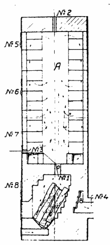

Как указывает проф. Грум-Гржимайло в его печи /рис.2/ газы из хайла топки направляются вверх к своду, там поворачивают и нисходящими струями опускают вниз. Внизу подтекают к отверстию дымовой трубы и отводятся ею наружу. Направиться из хайла прямо в дымовую трубу газы не могут. Камера заполнена газами различной температуры, и значит и различного удельного веса; в центре - горячими и легкими газами, стремящимися всплыть вверх, у наружных стен и контрфорсов -остывшими и отяжелевшими газами, падающими вниз. Через отверстие С и канал В дымовая труба отсасывает из камеры топочные газы, но удаляет она те газы, которые непосредственно находятся у отверстия С.
У этого же отверстия находятся остывшие, отяжелевшие газы. По мере их удаления дымовой трубой к отверстию С притекают сверху все новые и новые количества остывших и отяжелевших газов, вытесняемых из-под свода всплывающей из хайла вверх струей тепло¬го и легкого газа. Чем теплее и чем легче струя газов, тем сильнее ее стремление по выходе из хайла всплыть вверх и тем меньше для нее возможность, не охладившись, направиться непосредственно в дымовую трубу. Достигнув свода, газы расплываются и заполняют полость камеры между контрфорсами, где, соприкасаясь с кирпичной кладкой контрфорсов и наружной стенки, остывают, делаясь тяжелее, падают вниз и удаляются Е дымовую трубу. Наиболее остывают частицы газа, соприкасающиеся с наружной стенкой печи, и только этот кольцевой поток газов у наружной стенки камеры имеет резко выраженное направление вниз и скорее других частиц газа, находящихся между центральной горячей струей и наружной стенной камеры, достигает выходного отверстия С и уходит в дымовую трубу.
Явление происходит так, как изображено на рис. 3. Если представить на мгновение, что газы из камеры в трубу не удаляются и из топки через хайло не поступают в камеру, то горячая легкая струя газа всплывет вверх под свод и там останется, нижнюю же часть камеры над хайлом займет более холодный и тяжелый газ.
После того, как горение в топке закончено, направление движения газов изменяется. Камера печи уже прогрета. Она заполнена горячим газом. Через хайло "а" в камеру поступает холодный воздух, не нагретый теплом, выделяющимся из топлива при горении. Как более холодный, он тяжелее нагретых газов, заполняющих камеру печи. Горячие газы, заполняющие камеру, плавают над холодным воздухом, поступающим из топки, держатся выше его. Дымовая же труба при открытой вьюшке продолжает отсасывать газы из низа камеры печи, где собрался поступавший из топки холодный воздух. Он и отсасывается. Таким образом, по окончании топки воздух из хайла "а" направляется непосредственно через отверстие С в дымовую трубу, минуя нагретую камеру печи. Камера выключается. Печь, если можно так выразиться, имеет "автоматическую газовую вьюшку". Явление происходит, как изображено на рис. 4.
Так как контрфорсы прогреты больше, чем наружные стенки печи, то горячие газы, плавающие над холодной струей воздуха, направляющейся в дымовую трубу, продолжают циркулировать в направлении, указанном стрелками на рис. 5. Внизу они, соприкасаясь с холодной струей воздуха, направляющейся в дымовую трубу, до некоторой степени охлаждаются ею. Но соприкосновение горячих газов с холодной струей воздуха происходит по плоскости горизонтального сечения печи площадью 0,38 м.кв. для печи диаметром в 0,86 м, имеющей внутреннюю поверхность нагрева до 10 м.кв. При открытой вьюшке печь системы проф. Грум-Гржимайло охлаждается внутри только в части ниже хайла, на высоте 600 мм или 19% от поверхности нагрева печи. Холодный воздух не охлаждает непосредственно нагретых кирпичей камеры. В печах других систем охлаждение происходило бы по площади 10 м , причем охлаждающий воздух непосредственно омывал бы и охлаждал бы внутреннюю нагретую поверхность печи. Охлаждение печи происходило бы во много раз энергичнее.
Этим объясняется, что печь держит тепло даже и при открытой вьюшке.

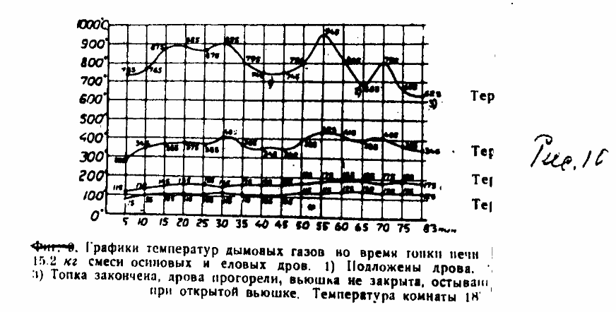

Процесс горения характеризуется графиками на рис. 9,10, 11,12.
Коэффициент полезного действия по балансу коэффициента полезного действия печи проф. Грум-Гржимайло для испытания 31 декабря 1926г. определен в 93,7%, а по испытанию 3 февраля 1927г. в 77,4%
Температура уходящих газов была близка к 100*С.

Направление движения газов.
При наблюдении через отверстие для термометра №3 рис. 2 за направлением пламени, видно, что из хайла пламя веером направляется вверх. Направление движения печных газов можно проследить и по графикам температур во время топки /рис. 9,10,11/. По графикам видно, что термометр №2 показывает наивысшую температуру. После термометра № 1 наибольшее показание дает термометр № 2, затем №3, после него № 4. Этими показаниями и отмечается путь газов, а именно, газы из хайла топки направляются сначала вверх, где поворачиваются вниз и уходят в дымовую трубу. По пути движения струи вверх к ней примешиваются /рис. 2 и 3/ с боков из полостей между контрфорсами ответвления струй, направленных вниз, охлаждаемых контрфорсами. Эти ответвления, смешиваясь с центральной горячей струей, охлаждают ее.
Для того, чтобы убедиться в этом достаточно сравнить температуру термометра № 1 и № 2. Несмотря на то, что термометр № 2 помещен над хайлом в центре струи, что расстояние термометра № 1 от № 2 только около 1,7 м, что газы не охлаждаются кладкой, показания термометра № 2 значительно ниже показаний термометра № 1.
Например, для испытания 4 января 1927 года в 55 мин. /рис. 10/ термометр № 1 показывает 945°, а термометр №2 только 425°. Это об"ясняется только примешиванием и охлаждением центральной горячей струи холодными газами, вновь увлекаемыми вверх центральной горячей струей. Это путешествие газов вверх и вниз в камере печи совершается до тех пор, пока частица газа не остынет, не станет тяжелее других частиц и не скатится к отверстию С /рис.2/, где происходит отсасывание дымовой трубой. Условия для максимального охлаждения газа имеются только у наружного периметра печи. Вдоль этого периметра газы стекают в кольцевой канал, окружающий хайло, откуда они дальше сливаются в дымовую трубу.
У людей, неосвоивших вольного движения газов, существует убеждение, что газы из хайла топки направляется прямо в трубу. Испытание показало, что, несмотря на температуру газов в хайло около 1000° и непосредственную близость отверстия С, ведущего к дымовой трубе, температура газов в отверстии С была около 150°, что подтверждает ошибочность представлений о направлении движения газа из хайло прямо в дымовую трубу.

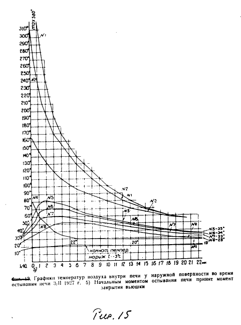

По окончании топки, газы из хайла направляются прямо в дымовую трубу, не поднимаясь вверх и не охлаждая прогретой камеры печи. Убедиться в атом можно на графиках температур при остывании печи 4 января /рис. 13/. В момент окончания топки термометр № 1 показывал 580°, через час он уже показывал 78°, т.е. температура за час упала на 500°. Если бы холодный воздух проходил по камере при открытой вьюшке, также резко было бы падение температуры термометра №2. Между тем термометр № 2 упал за час с 225° до 173°, т.е только на 47°. Это указывает, что весь поток холодного воздуха, охладив только топку, из хайла направляется непосредственно через отверстие С /рис. 5/ в дымовую трубу, не охлаждая прогретой камеры печи. В печах же других систем с принудительным движением газов при открытой вьюшке холодный воздух проходит по прогретым "оборотам", производя такое же энергичное охлаждение, как произошло с термометром №1. Поэтому в этих печах чрезвычайно важно своевременно закрывать вьюшку. При малейшем промахе в этом направлении результаты бывают плачевные: хорошо вытопленная печь быстро остывает. Печь системы проф. Грум-Гржимайло не боится этого. Для нее полезно закрывать своевременно чугунную вьюшку, но прозевать этот момент не имеет такого катастрофического значения, как для печи с оборотами. Графики испытания печи 31 декабря 1926 года изображены на рис. 14.
По окончании топни вьюшка была закрыта. Через 46 минут вьюшку открыли на 3 минуты. Результаты: до открытия вьюшки термометр № 1 показывал 270°, через 1 мин. он опустился до 95° в то время, как термометр № 2 опустился с 174° только до 165°, т.е. на 8°. Это указывает, что вся струя холодного воздуха прошла внизу камеры, как это изображено на рис.5. Так как в момент прохождения внизу камеры холодная струя соприкасается с расположенным над ней теплым воздухом, то этот последний также охлаждается и, совершая циркуляцию внутри камеры, кав указано на рис.5, передает это охлаждение в верхние части камеры. Но это охлаждение во много раз меньше, чем в том случав, если бы холодный воздух непосредственно омывал нагретые контрфорсы. Охлаждение происходит только в горизонтальной плоскости соприкосновения теплого и холодного воздуха на площади, величиною 0,38 м2 для печи диаметром 0,86 м; при непосредственном омывании холодным воздухом внутренних поверхностей камеры печи, поверхность охлаждения была бы 10 м4.
Остывание печи 4 января 1927 года /рис. 13/ происходило при открытой вьюшке. В то время как температура термометра № 1 резко упала в течение первого часа остывания, термометр № 2 остывал гораздо медленнее, и еще через 18 часов остывания печи термометр № 2 показывал температуру 45° при открытой вьюшке. Из сравнения графиков температур термометров №№ 5, 6, 7 и 8, при остывании печи 4 января, при открытой вьюшке и 2 февраля при закрытой вьюшке видно, что термометры № 5, 6, 7 и 8 показывают 4 января более низкую температуру, чем 2 февраля; кривая температур несколько ниже, но все таки имеет такой же вид, как и 2 февраля и не падает так резко, как температура термометра № 1. Несмотря на открытую вьюшку, термометр № 5 через 18 часов остывания показывал 27°, термометры №- 6, 7 и 8 - от 18 до 20°, а термометр № 2 внутри печи, как уже упоминалось, - 45°.
Теплообмен внутри печи совершается не только посредством конвенции, но и путем лучеиспускания. Лучеиспускание ослабляет действие "газовой вьюшки", но все-таки "газовая "вьюшка" оказывает свое тормозящее действие и замедляет выдувание печи холодным воздухом.

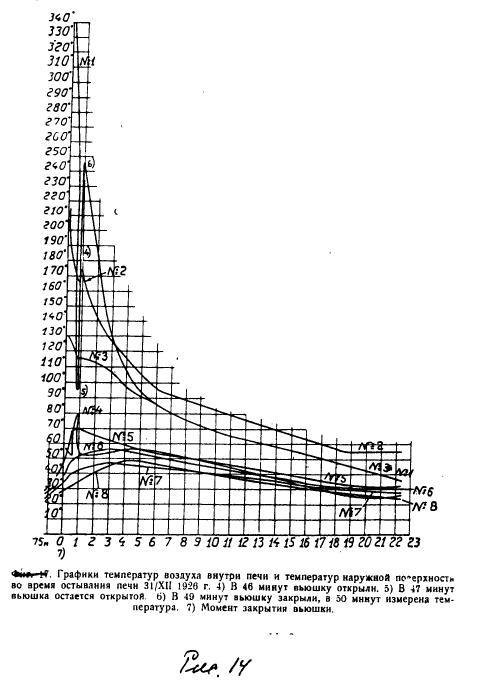

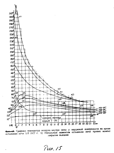

Медленность остывания печи.
Остывание печи 31 декабря /рис. 14/ происходило при закрытой, но неплотной жестяном вьюшке, 4 января /рис. 13/ при открытой вьюшке; только 2 февраля /фиг. 15/ и 3 февраля /фиг. 15/ вьюшка была заменена плотной чугунной вьюшкой. Характер прогревания печи и остывания можно проследить по графикам, относящимся к испытанию 3 февраля /фиг. 15/. Из этих графиков видно, что от 15,6 кг дров наружная поверхность печи нагрелась до 52-82°С и что через сутки после начала толки наружная температура печи была еще от 28 до 35°С, т.е. полные сутки печь была теплая.

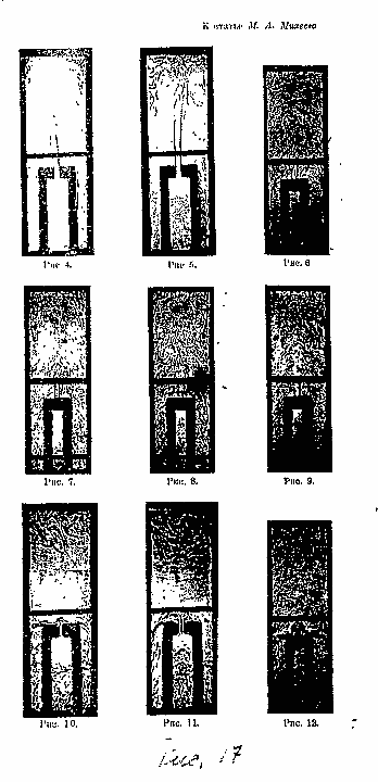

Исследование движения газов в печи Грум-Гржимайло на гидравлической модели.
Исследование движения газов в печи Грум-Гржимайло было также произведено в 1932 году на гидравлической модели членом корреспондентом Академии наук СССР М.А. Михеевым и проф. В.А. Баум в лаборатории, руководимой академиком М.В. Кирпичевым.
Их исследование на гидравлической модели движения газов в печи проф. B.Е. Грум-Гржимайло имело целью проверить выводы, полученные И.Подгородниковым при тепловом испытании печи Грум-Гржимайло. Фотографии этого движения в гидравлической модели приведены на рис. 17. Здесь первые два снимка в верхнем ряду слева изображают движение струи газов, поступающих из топки в колпак с незначительной скоростью.
Мы видим, что горячая легкая струя газов всплывает кверху в массе относительно холодного тяжелого газа, не смешиваясь с ним. Дальнейшие фотографии показывают, что по мере увеличения скорости струи газов, выходящей из хайла топки, ее инжектирующее действие усиливается.
Последние три нижних фотографии изображают картину движения газов в том случае, когда в нагретый колпак, заполненный горячим легким газом, поступает холодный,тяжелый воздух. Мы видим на фотографиях, что струя холодного, тяжелого воздуха по выходе из хайла расплющивается и направляется вниз к сборному боровку, ведущему к дымовой трубе. Холодный тяжелый воздух по выходе из хайла как бы ударяется о какую то непреодолимую преграду. Струя холодного воздуха расплющивается, раздваивается и двумя ветвями направляется в дымовую трубу. На этих фотографиях мы видим "газовую вьюшку" в действии.
Фотографии М.А. Михеева и В.А. Баума дают наглядную картину движения газов в печи Грум-Гржимайло.
Приведенные выше фотографии придают явлению наглядность и убедительность, делают освоение "вольного" движения газов
более легким.
В обобщенном виде эти фотографии имеют значение не только в понимании работы печи Грум-Гржимайло, но выводы из зтих фотографии могут быть использованы и действительно используются во всех печах, где требуется в камере создать по высоте равномерную температуру, например, в сушилках.
Для того, чтобы создать в какой-то камере равномерную температуру, нужно впускать газ в эту камеру снизу вверх с наибольшими скоростями через отверстия с малым сечением и большим периметром(через отверстия в виде узких щелей) для увеличения сцепления поднимающейся вверх струи с газом, через который пробивается струя.
(фото плохого скана)

"Единственный недостаток", пишет проф. В.Е. Грум-Гржимайло, "печи тот, что верхняя часть камеры будет прогреваться сильнее нижней. Было бы приятнее, если бы было наоборот".
Это большой недостаток. Но надо заметить, этот недостаток, как мы увидим дальше, меньший, чем в печах, существовавших до появления печи проф. В.Е. Грум-Гржимайло. Этот недостаток не лишал ее право на существование и распространение .
Главный недостаток печи, сделавший ее нежизненной, сильное образование сажи, которая в течение 1-3 лет покрывает внутреннюю поверхность печи толстым слоем в 2-3 см., делая стенки печи нетеплопроводными.
Печь, прекрасно нагревающая вначале, через 1-2 года эксплуатации перестает греть. Ее ломают и переделывают. Вскрытие обнаруживает большое количество сажи на внутренней поверхности печи. Печь забивается сажей.
Сажа погубила печь, хотя проф. В.Е. Грум-Гржимайло пишет: "Такое устройство печи гарантирует очень быстрый и равномерный ее прогрев, полное отсутствие копоти и сажи".
