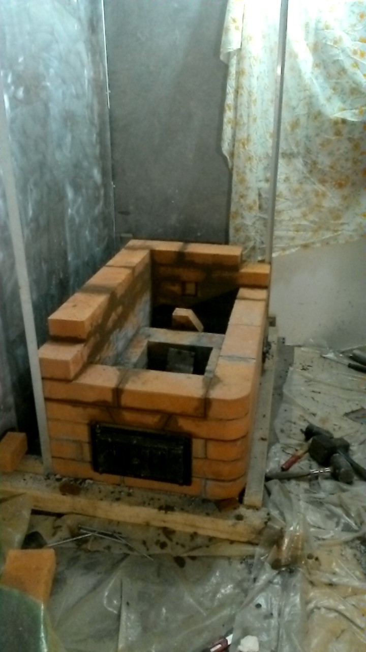

Задолбался сегодня яки бобик, добрался к шестому ряду, осталось только клин поставить над поддувальной и приниматься за шамот. Прошу не пинать больно, но тут вопрос. Шамот просто класть на красный, без глины?
Доставили прочистная дверка, в пооекте Владимира 130х130. Была заменена 150х125 и сверху выплыла щелка в 3мм, но засада была в проволочных усах, нижние уже прижились, а верх не перегнуть. Применил нихрома в 1,5мм, жесткий пруток однако, кое-как совладал.

тут можно было и без клина обойтись, не терпится попилить?-так напилишься ешшо
Шамот класть на спец. высокотемпературную смесь, тебе 1 мешочка 25 кг хватит. как правило на них написано типа "...и для кладки шамотного кирпича". Или шамотная глина и шам.песок, на крайняк шамотная глина с простым песком. Обычная глина не дружит с шамотом. чаще всего кирпич перед укладкой надо мокануть в воде.
Ну и про зазор с наружным красным не забудь. Лучше базальтовый картон проложить или простой картон. А то шамот нагревается и расширяется сильнее и быстрее чем красный и будет упираться в него и трещины в швах могут появится.
А скока всего рядов будет в конце концов?

Добавлено:
Чт 3 Декабрь 2015, 09:22
1 ряд шамота выравнивается по уровню на ГПС.
Шамотное ядро не касается кирпичей внешнего контура.
Добавлено:
Чт 3 Декабрь 2015, 12:12
| kiks писал(а): |
шамот просто кладется на красный и всё шамотное ядро стоит внутри само по себе, для надежности перевязываясь кладочной сеткой в нескольких местах.
Но сомнения присутствуют. |
не надо сетка. в конце концов должен получиться этакий ящик без дна из шамота с входом-топ.дверка и выходом-хайло.

Добавлено:
Чт 3 Декабрь 2015, 23:21
на этой смеси печку порвет (
да на ГПС - уже ответил.
Вся работа напрасно делается. Жаль сил затраченных.

Добавлено:
Пт 4 Декабрь 2015, 00:09
Владимир, это относится к смеси или к смеси примененной именно в этом проекте?
Такая уверенность пугает. Вроде довольно неплохо народ отзывался о ней.
Сегодня ничего не изменилось, так и стоит на 6-ом ряду.
Если все так печально, то достаточно-ли продолжить кладку на глину или необходимо разобрать заднюю стенку, где каналы и ряд на который встанет шамотное ядро.
Добавлено:
Пт 4 Декабрь 2015, 09:16
я же сразу сказал - не нужно строить на такой смеси. Хотите проверить - это ваши деньги и силы.
Крепкая печка никому не нужна. Она и на глине стоит неплохо. И отсутствие трещин у такой это норма.
Там где подвертка - там будет уже горячо. Напротив выхода из топки - гораздо горячее - там будут огромные трещины.
Если будешь разбирать сзади - обрати внимание как сложно будет отбить и очистить кирпичи... С ГПС - это легко.

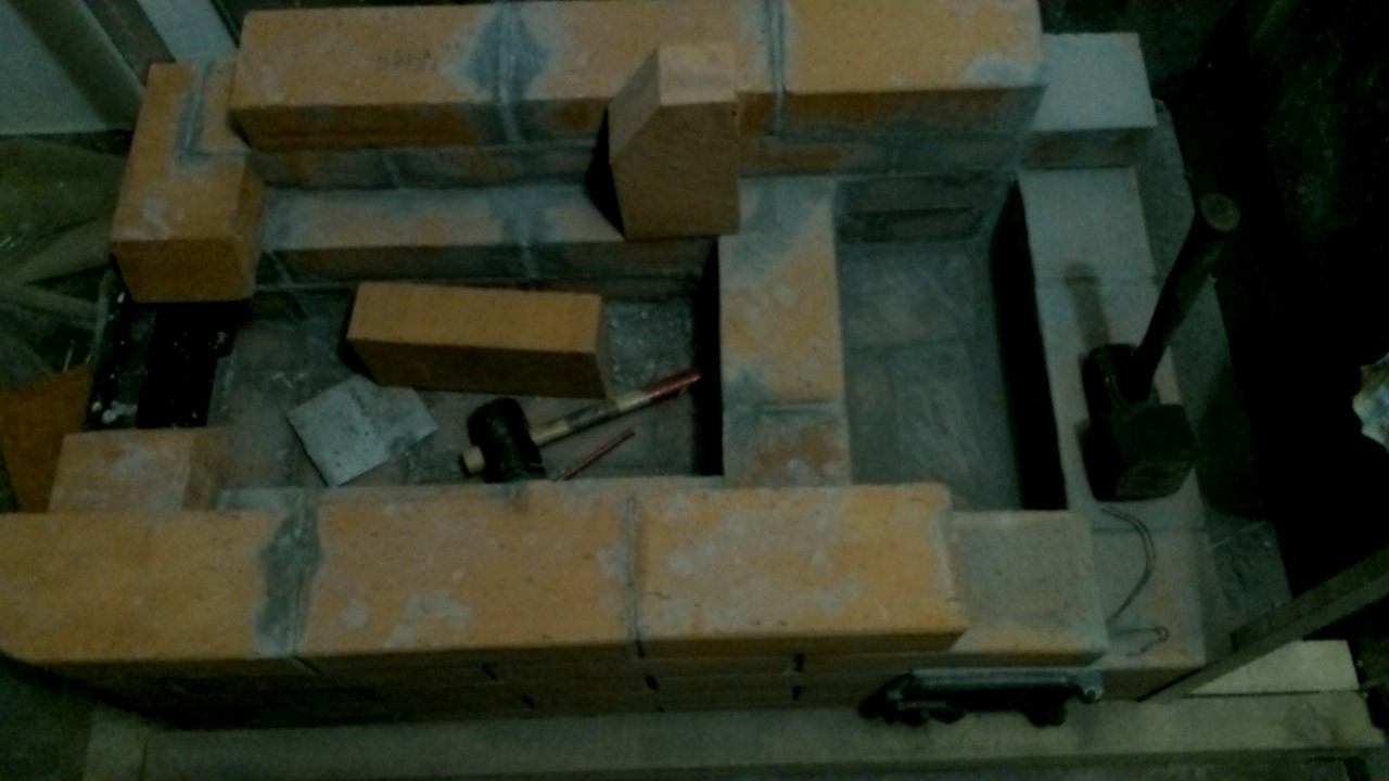

вощем купил печную смесь(боровичи), там не указано сколько волы лить, мозг страдать!)
бум экспериментировать.

Вс 6 Декабрь 2015, 00:50
Немного приноровился, правда не покидает ощущение, что песка многовато, но дело потихоньку двигается. Мучил один угол, что бы шамот сподручней ставить было. Завтра попробуем класть жёлтенький кирпичик.

Вс 6 Декабрь 2015, 14:26
Если кирпичи снять достаточно трудно - это нормально. Насмерть клеить не нужно внешние стенки.
ГПС и Терракот - по разному на мастерке себя ведут? Почуствовал разницу?
А вот внутрянке - это нужнее.
