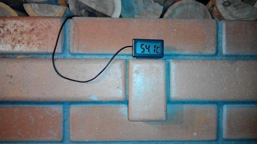

СообщениеДобавлено: Вс 6 Декабрь 2015, 21:44 Ответить с цитатойВернуться к началу
Спасибо!!!
Сажа выгорела и даже на топочной дверце (стекло) к концу топки налёт становится серым и легко удаляется тряпкой.
Печь очень нравится. При температуре за бортом 0-5 гр. топлю раз в сутки, на площади в 36 кв м. 18 гр. При двух топках 25 и выше не комфортно.
Читал что у некоторых второй колпак плохо греется . У меня температура при одной часовой топке 36 гр . На днях при двух топках через восемь часов поднялась до 54 гр.(рекорд было 50-51) Бока на против хайла нагрелись до 67 гр.
Трещин нет . Вопрос какая температура критична для печи ( возле хайла )
ЗЛХ не пользуюсь.
Меж этажное перекрытие и труба на мансарде +13 гр.
