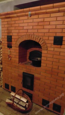

Коллеги, приветствую!

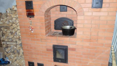

Прошло 2,5 года с крайнего поста в этой теме. Печью активно пользуемся, нынче уже четвёртая зима. Всё работает: греет, кормит и радует!
Небольшие изменения внесены:
1. Заменили топочную дверцу на большую. Изначально озадачился уменьшением потери тепла и поставил маленькую, на 3 ряда. Но позже стало понятно, что печь настолько мощная, что дверца большего размера вполне уместна и будет удобнее.
2. Отказались от использования металлической печи на втором этаже. Печь Jotul демонтировал продал. Топили её всего раз 10, но радости не получили, т.к. быстро остывает и неприятно находиться в помещении, жёсткое излучение. Может, кому-то это и нравится или что-то я не так делал, но эта история не для меня.
Кирпичная печь - это совсем другое тепло, родное, что ли. В нашем доме она стала настоящим центром, в холодное время года всё крутится вокруг неё.
Про лежанку. Если надо её нагреть, то топим камин. Как-то младший простудился, и поставили эксперимент, спал на лежанке. Выздоровел, понравилось, потом и не хотел переезжать обратно в кровать. В общем, полезная вещь.

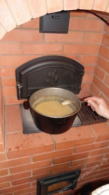

Кулинарные опыты уже не ставим - просто готовим. Была, к примеру, лазанья в исполнении Лёши Артамонова. Особо полюбилась нам каша гороховая - это совсем другое по вкусу блюдо, не сравнимое со сваренной на газовой плите! Щи, борщи... Про выпечку вообще молчу: пирожки, булочки, коврижки, пироги всевозможные... Мясо - можно замариновать для шашлыка, но не жарить на шампурах, а просто запечь в поддончике, закрыв фольгой - слов нет!
Шашлык тоже пожалуйте в камине. Зимой - милое дело! За окном градусов 15, а тут и из дома выходить не надо, жарь себе в тепле! Кррррасотааа! Радость Razz

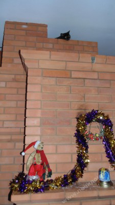

Особо рада наличию в доме печки кошка Муся.

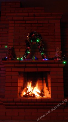

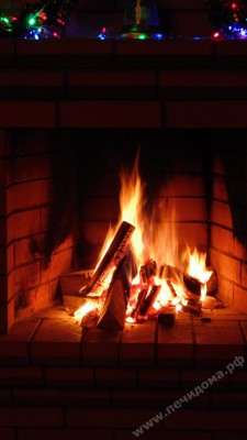

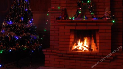

И в завершение - о развитии художественного вкуса у детей. К прошлому Рождеству и Новому году мы с мальчишками решили сделать поздравительные открытки сами. В сети полно готовых, но "hand made" интереснее. Когда нарядили ёлку и заодно камин, затопили его и нащёлкали несколько десятков снимков. Потом отобрали три самых-самых, на них добавили слова поздравлений и разослали друзьям. Для детей очень ценный опыт. И просто красиво! Smile
Всех с приближающимся Рождеством и Новым годом! Very Happy

СообщениеДобавлено: Пн 14 Декабрь 2015, 10:01 Ответить с цитатойВернуться к началу
Алексей, варочная плита перед ХК, как оно, не обжигается супруга? Моя-бы точно заставила переделать. Embarassed
Алексей Мадянов
Зарегистрирован: Ср 9 Февраль 2011, 21:32
Сообщения: 49
Регион: г. Сергиев Посад, Московская область
СообщениеДобавлено: Пн 14 Декабрь 2015, 19:55 Ответить с цитатойВернуться к началу
Валер, не обжигается. А как там - если делать всё аккуратно - можно обжечься, обо что? Вы сделайте, вдруг супруге понравится? Хотя... жёны такие разные. Surprised

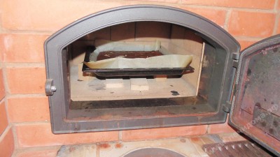

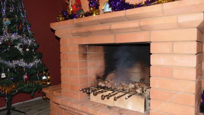

СообщениеДобавлено: Пн 14 Декабрь 2015, 20:57 Ответить с цитатойВернуться к началу
Алексей, разрешите "встрянуть" с парой вопросов? Скажите, почему поддымливает задвижка прямого хода (слева от плиты под дверкой чистки второго яруса печи? Почему поддымливает камин (видны закопчености в перекрытии портала и над задвижкой)? Есть ли у Вас этому какие-то объяснения?
Алексей Мадянов
Сообщения: 49
СообщениеДобавлено: Пн 14 Декабрь 2015, 21:24 Ответить с цитатойВернуться к началу
Евгений, на оба вопроса ответ по сути один.
Задвижка летнего хода не поддымливает вообще. Ещё в первую зиму, когда только осваивались с печкой, супруга начала топить печку, но немного, видать, перепутала задвижки. Открыла летний ход, а про общую не вспомнила. Ну и закоптилась эта полоса. Легко удалить не получилось, а всерьёз за неё не брались. Больше ни разу ЗЛХ не пользовались, печка и без неё "заводится" легко.
С камином схожая история. Как раз в прошлое Рождество, с которого фото выложил, стал сам камин растапливать, все задвижки, кроме каминной, открыл. Она была прикрыта мишурой, в глаза не бросилась, а голова не о том думала. Confused Напустил дыму... А в общем, нас не беспокоит вопрос поддымливания камина. Неделю назад разжигали, к примеру, ни дыма, ни запаха, всё хорошо. Может, на ряд ниже и можно было бы перекрыть портал? Наверно, в другом случае и стоило подумать об этом. Но у нас высокий дымоход, от пода камина до среза трубы метров 10.
Здравствуйте Алексей.
Как понял духовка белая.
Ну и как в практике показала.
А то читал, и здесь тоже, что недостаточно прогревается.
Алексей Мадянов
Сообщения: 49
СообщениеДобавлено: Пн 14 Декабрь 2015, 22:29 Ответить с цитатойВернуться к началу
Да, Юрий, духовка чистая. Сам строю печи только так. Мне хватило одного заказа, когда сделал грязную и через несколько месяцев эксплуатации приехав туда, увидел ХК закопчённую, с чёрными сталактитами. Кстати, пару лет назад здесь на форуме отписался один из участников семинара... в посёлке тогда делали несколько печей..., через год заглянувший в ХК, сделанную на семинаре - и был сконфужен подобной картиной. Дискуссию на эту тему открывать не будем - кому что нравится. Но как заказчик будет топить свою печь - мы не можем знать. Попадётся человек "экономный", любитель тлеющего режима, будет по два полешка сжигать, а потом удивляться, с чего это у него так черно всё в ХК? Таким хоть плакатным шрифтом на кумаче во всю стену инструкцию пиши, безполезно. (Есть у меня заказчица, которая инструкцию, что написал ей на трёх листах, повесила в рамке под стеклом рядом с печкой. А потом призналась, что как-то раз увлеклась и топила печь подряд шесть часов!!!)
Поэтому, дабы не создавать головняки ни себе, ни людям, делаю чистые ХК. Всё прогревается, всё готовится, томится и т.д. просто замечательно!
www.pechidoma.ru
Сообщения: 2362
СообщениеДобавлено: Пн 14 Декабрь 2015, 22:45 Ответить с цитатойВернуться к началу
Большое спасибо.
Тоже склоняюсь к этому решению.
