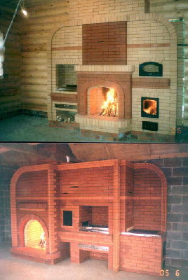

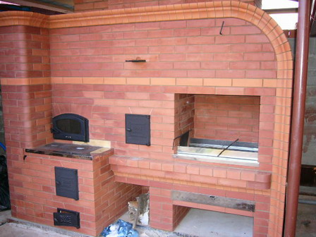

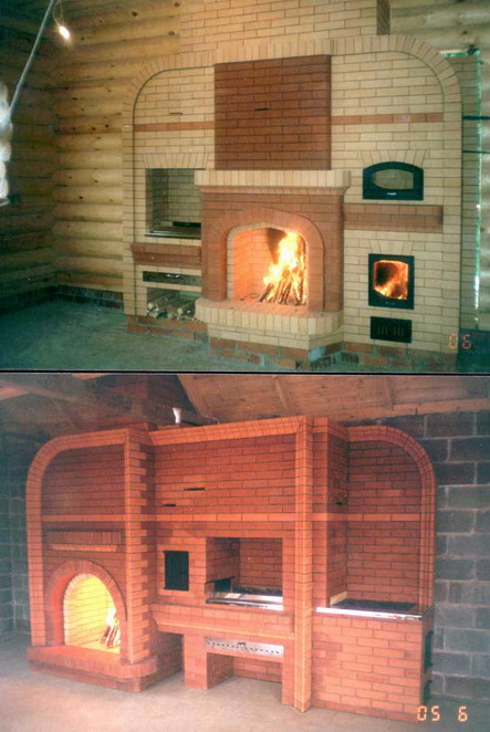

наружные комплексы (уличный очаг) различной комплектации построенные по проектам И.Кузнецова
все работают на одну трубу, в любом сочетание элементов

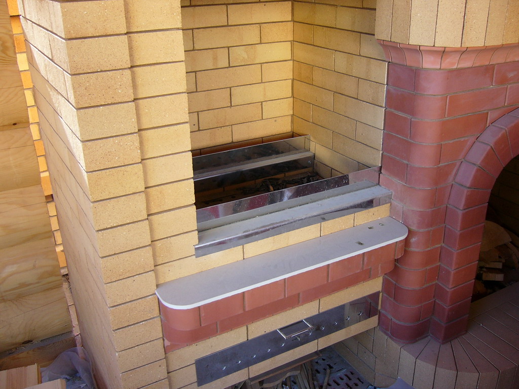

СообщениеДобавлено: Пт 29 Июнь 2007, 14:01 Ответить с цитатойВернуться к началу

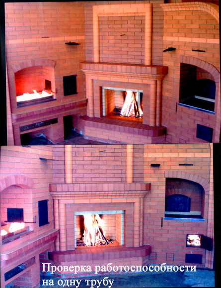

а здесь тест на одновременную работу всех очагов в одну трубу

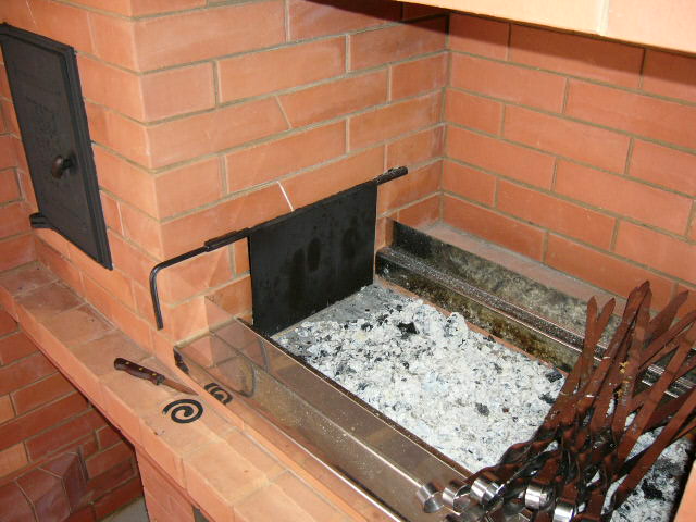

СообщениеДобавлено: Пт 29 Июнь 2007, 14:02 Ответить с цитатойВернуться к началу
элемент мангала

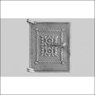

СообщениеДобавлено: Пт 29 Июнь 2007, 19:57 Ответить с цитатойВернуться к началу
Какая топочная дверка используется, в частности, в последнем снимке, в печи для приготовления углей? Если отечественная, то производитель, если можно... И есть ли финские аналоги?
СообщениеДобавлено: Пт 29 Июнь 2007, 20:09 Ответить с цитатойВернуться к началу
дверка топочная ДТ-5
Производитель: Россия
Размер, мм: 350х250
Вес, кг: 6,5
ЗЫ: точно завод можно завтра узнать

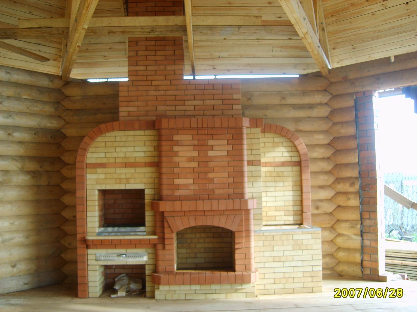

СообщениеДобавлено: Сб 30 Июнь 2007, 23:11 Ответить с цитатойВернуться к началу
еще одна компановка
 Размер файла:  67.59 КБ
 Просмотров:  1570 раз(а)

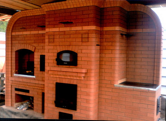

СообщениеДобавлено: Пн 9 Июль 2007, 11:04 Ответить с цитатойВернуться к началу
и еще одна компановочка ..
 Размер файла:  243.13 КБ
 Просмотров:  1955 раз(а)

СообщениеДобавлено: Ср 11 Июль 2007, 20:55 Ответить с цитатойВернуться к началу
Много писалось о растрескивании печей из-за неравномерного прогрева, вследствие их несимметричности. Что будет с этими комплексами? Равномерный прогрев невозможен. Развалится ли махина на мангал, плиту и камин?
СообщениеДобавлено: Ср 11 Июль 2007, 21:15 Ответить с цитатойВернуться к началу
так то печей, а это комплекс, который выполняется с соответсвующими тепловыми зазорами и кладка по горячей не перевязывается

СообщениеДобавлено: Чт 12 Июль 2007, 10:03 Ответить с цитатойВернуться к началу
Т.е., Устройства связаны только облицовкой? или вообще не связаны?
На P1010076_resize.JPG, между красным и белым что? глина, вата, картон, щель?
