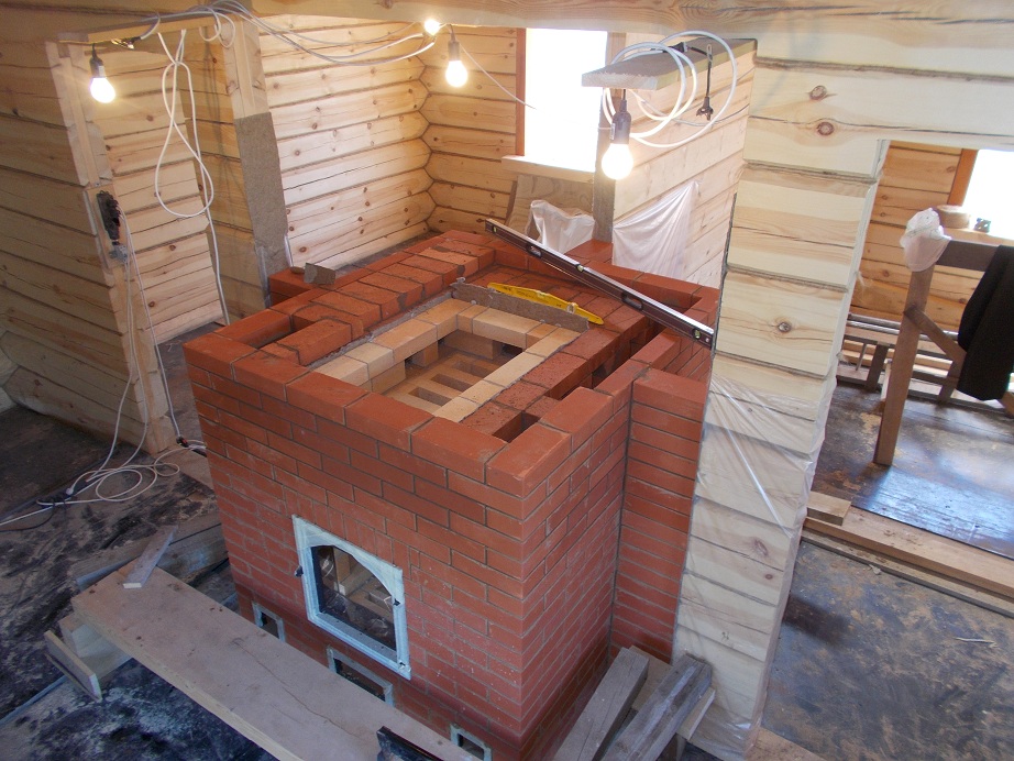

санко
![](images/avatars/19657247154b143214e4b8e.jpg)
Зарегистрирован: Пн 7 Апрель 2008, 21:51
Сообщения: 80
Регион: Тверская обл. г.Осташков
Добавлено:
Ср 9 Март 2016, 21:27
![Ответить с цитатой Ответить с цитатой](templates/fisubgrey/images/lang_english/icon_quote.gif) ![Вернуться к началу Вернуться к началу](templates/fisubgrey/images/icon_up.gif) |
А вот с таким кирпичом кто нибудь сталкивался , новинка наверно.
