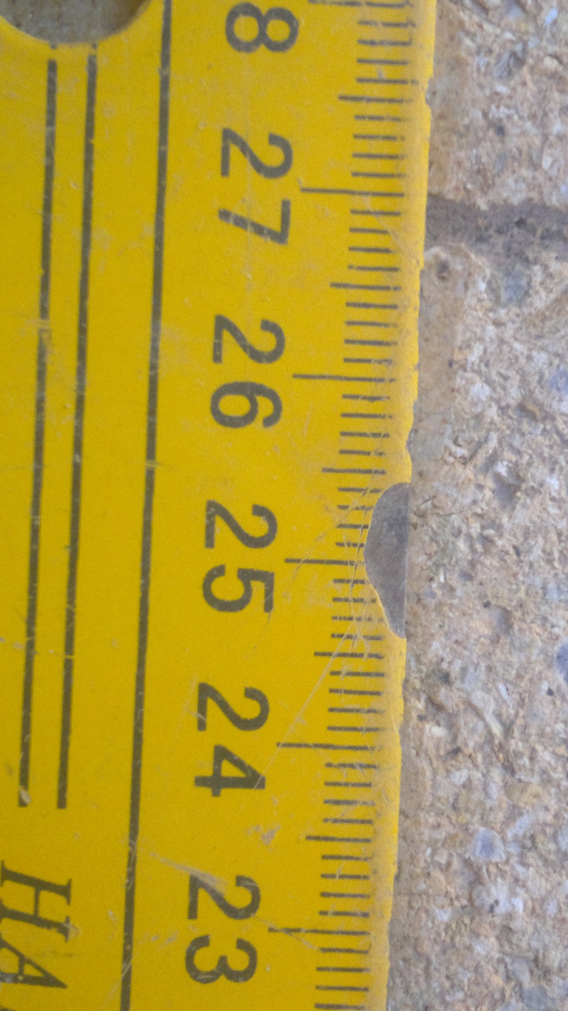

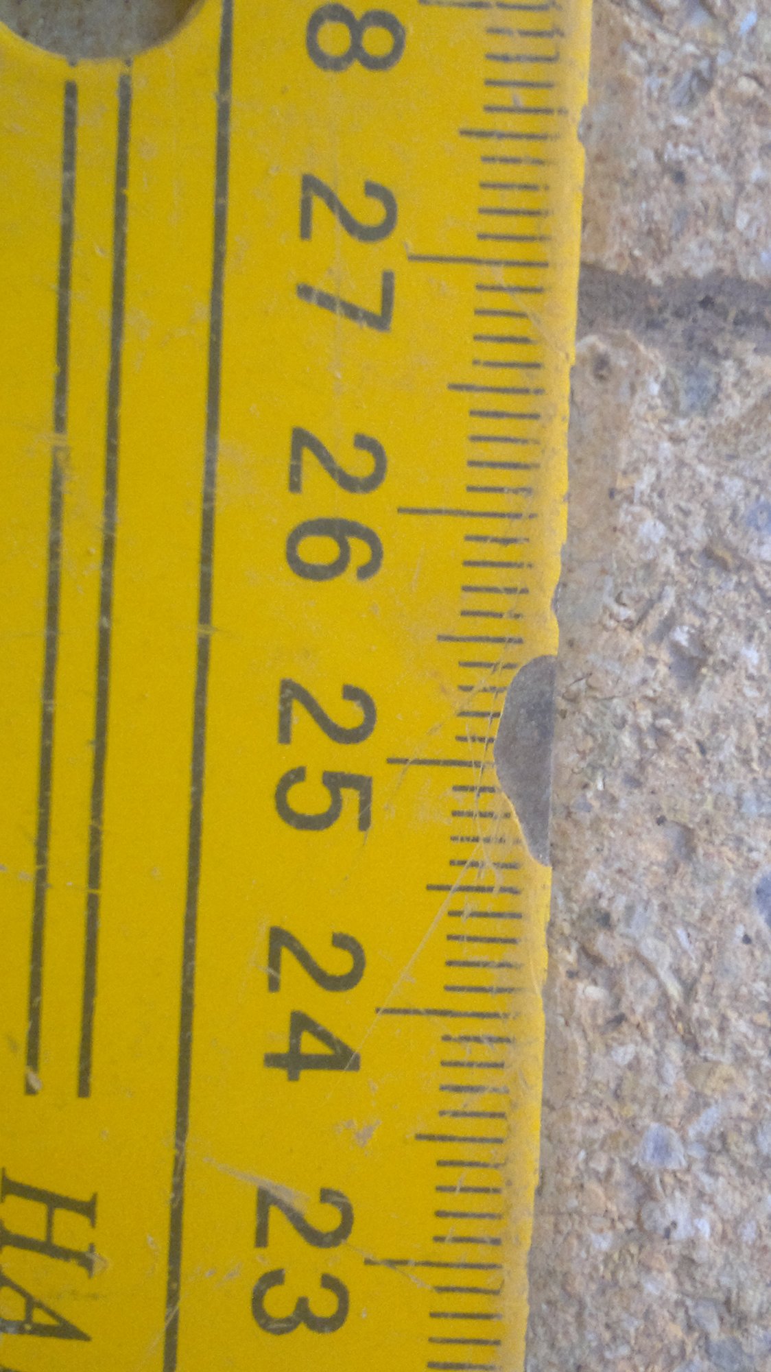

A.N.Volodin
А Вы попробуйте импортные смеси... Я после НКМ делал объект на Мертеле, на котором долго работал... Плевался также как после Тойоты сел на Ладу 2107... Разница реально на эти деньги. НКМ стоит 25 кг - где-то 3700 в Москве... Мешка хватает на 120 кирпичей. Возможный шов от 1 мм до 20 мм... В среднем на НКМ кладу на 1-2 мм без всяких усилий...
 Размер файла:  341.31 КБ
 Просмотров:  772 раз(а)
Виталий Кострюков
Сообщения: 790
СообщениеДобавлено: Чт 24 Декабрь 2015, 23:09 Ответить с цитатойВернуться к началу
Вот на такие швы и надо класть топку камина. Респект! И Уважение!
