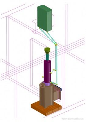

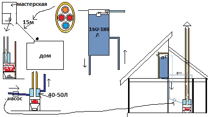

хочю сделать постройку, мастерская плюс баня, печь на базе буржуйки. но как правильно оформить. так же охото пустить горячую трубу в дом. но труба не одна, из дома пойдет отопление и с ними же трубка для горячий воды. какой нужен выносной бак, 1,1*1,1*1,65 хватит?я имею сварочник ресанта220А...

если топить углем то сколько грется будет

На рисунке 180 литров, а в тексте- куб ... Вход в бак обеих труб снизу , по твоему рисунку , то что ниже входа горячей плохо прогреваться будет . Это только когда на стене- там деваться некуда , а так - обрати внимание на ВСЕ уклоны на входе и выходе на картинке .
Все универсальное- плохо , банную углем топить - ваще жесть .
Дилетант аз есьмь .

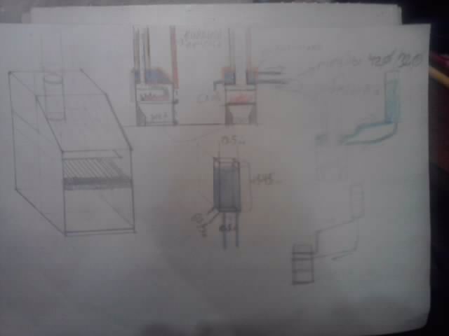

ой ошибся. 0.5*0.35*1.45м выносной думаю сваритб из стали 2мм, а печь 3-5мм дымоход продолжить сендвич. в 2013 году баня была углем топили. бак 50 л вскипал минут за 35-40 в 2014 разобрали теперь новую планирую но как баня+масерская из дома провести отопление

вот конструкция

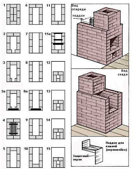

Если нет - не удобней ли и дешевле просто печку собрать небольшую, с топкой под уголь? И поставить уж на неё регистр с водой, вокруг "горячего метра" трубы..
От регистра и выше, через перекрытие - сендвич, если нужно подогреть чердак или бак с водой на чердаке - там тоже "горячий метр", с сеткой.
А печка - хоть цилиндриком сложить, прямоточную, как чугУнки армейские, топку только сделать под уголь шахтной сразу, и колосник побольше.
Как плиты под казан круглые, только с водогрейкой сверху.
Я просто не разбираюсь в банных совсем, но если там буржуйка, да ещё и в перегруженном (углём) режиме - по-моему всяк кирпичная "буржуйка" ладней встаёт. Если у неё задачи - нагреть помещение, чайник, воду, и иногда "поддать", раз там баня.
Разобрать-собрать, опять же, за пару дней можно будет, если мысль какая появится, и кирпичей - минимум.
Но это я так - свой вариант озвучил, не настаиваю)

печки нет еще. но я думаю. а если из кирпича выложить плюс теплообменник возможно уложиться до 1*1 метра печь. две задачи нагреть помещение до 45гр. плюс нагреть воду от 150 до 180л. помещение плвнирую 2.3*2.2м плюс еще душ 95*95см

Метр на метр по сторонам? Конечно уложитесь.. В высоту всё же поболе получится.
Если совсем по-уму и с калькулятором подходить к вопросу, нужно:
1) Подсчитать теплопотери помещения (ссылки на калькулятор всюду на форуме)
2) Подсчитать теплоёмкость нужного вам объёма воды, нагретого до нужной вам температуры.
3) Зная энергоёмкость типа угля, которым вы собираетесь топить, и желаемое время прогрева помещения с водой - подсчитать закладку угля, необходимую для обеспечения вышеперечисленного.
4) Сложить печкоподобное материалосжигалищще с размером топки, подходящей вам под первые три пункта.
Но если на рассчёты подзабить (масштаб стройки не тот), то всё проще:
1) Выложите 2-3 слоя красного кирпича на минимально подготовленный пол.
2) Сложите внешнюю "рубашку" печи из красного кирпича, круглую или прямоугольную.
3) Сложите из шамотного кирпича (уголь всё-тки, красный долго не протянет) внутреннюю часть печки, зольник, топку с большим колосником, и свод.
Оставляйте ВОЗДУШНЫЙ зазор между внутренними и внешними стенками печки, НЕ забивайте его теплоизоляторами.
4) Водрузите сверху водогреечный регистр. Всё.

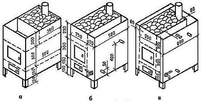

что скажете об этой печки и куда лучше воткнуть теплообменник

СообщениеДобавлено: Ср 6 Январь 2016, 21:13 Ответить с цитатойВернуться к началу
еще вариант
