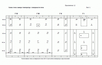

Разметка точек снятия температур с поверхности печи
Активные поверхности источника тепла - внешние поверхности напрямую или косвенно нагреваемые дымоходами,
теплоаккумулирующей камерой, дополнительными поверхностями нагрева или конвективными воздушными потоками.
Они отдают тепло для отопления помещения.
При исследованиях классических печей принимается во внимание лишь активная высота печи,
получаемая путем вычитания из строительной высоты печи:
а) высоты верхней перекрышки печи и
6) высоты кладки цоколя печи, считая от уровня пола до колосниковой ре-
шетки при наружном топливнике, стенки которого являются наружными стен-
ками печи, или от уровня пола до дна дымооборотов—при внутреннем
топливнике со стенками, скрытыми за дымооборотами.
Архитектурные украшения и прочие утолщения стенок печи, выступающие на 7 см и более над плоскостью стенок, исключаются из активной поверхности печи.
Поверхность печи по активной высоте делится на равные горизонталь-
ные полосы — «пояса», в зависимости от высоты печи (черт. 4), причем:
а) печи высотой до 1,7 м делятся на 2 пояса,
б) печи высотой свыше 1,7 м делятся на 3 пояса.
Площадь каждого пояса на каждой стенке делится на равные прямо-
угольники (черт. 4), для чего проводятся средние горизонтальные линии ab поясов и вертикальные линии cd, равноотстоящие друг от друга.
При этом,
- стенки до 52 см не делятся,
- стенки от 52 до 78 см проводится одна линия cd,
- стенки от 78 до 125 см проводятся две линии cd,
- стенки выше 125 см проводятся три линии cd
В центрах прямоугольников, образованных линиями ab и cd, ставится по
одному термометру (точке замера).
Нумерация точек замера температур производится, начиная с нижней
точки стенки, и продолжается согласно порядку.
При наличии у печи металлических частей (плит, дверок и т.п.) термометры (термопары) на них не ставятся,
но помечаются точки (не менее одной) с которых необходимо измерить температуру и занести в журнал наблюдений.
В расчетах эти измерения не учитываются.
Чертится план расстановки точек снятия температур и их порядок.
Пример:

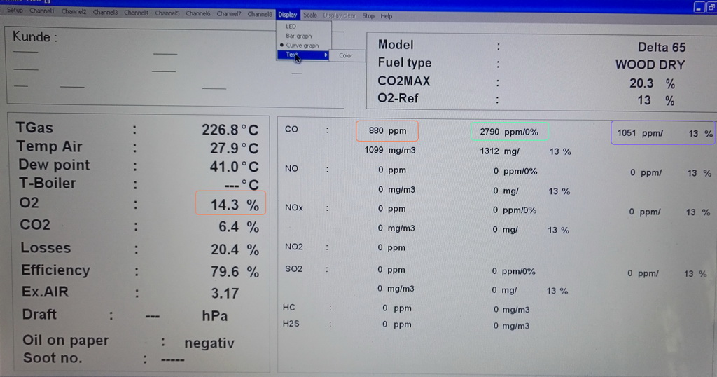

СообщениеДобавлено: Ср 10 Апрель 2019, 09:36 Ответить с цитатойВернуться к началу
"Вы разбавляете дымовые газы и получаете разбавленное СО"
Как может такая глупость прийти (?)
Еще раз поясню принцип фиксации значений СО при тестирование печей.
Газоанализатор выводит значение в десятитысячной доли процента 10 000 ppm = 1%
Свежак.
Смотрим показания ГА в таблице.
На данный момент содержание О2 в составе ДГ 14,3%
В дымовых газах СО составляет 880 ppm или 0,088%, на данный момент
Для сравнения с показателями по другой печи или тестовому испытанию необходимо эти данные привести к единому "Знаменателю",
которым является содержание О2.
Это м.б. приведено к неразбавленному, т.е.
при 0% О2 содержание СО 0,279% (выделено зеленым) или
при 13% О2 содержание СО 0,105% (выделено красным)
EN15250, по которому сейчас в основном и проводятся испытания, регламентирует приводить к 13% О2

Например, мне не подходит "испытательный участок" диаметром 150 и высотой 750, поскольку диаметр патрубка на выходе из печи будет максимум 125... и как быть? при дымовой трубе диаметром 125 по всей высоте - у меня нет шанса на корректные измерения?
Расстояние же от гнёзд датчиков до заслонки вообще не нормировано, но по рисункам принимается очень большим...и как быть с этим? заслонку делать на чердаке? не хочу.)
А подробных чертежей собственно гнёзд нет вообще, и по тексту их правильное устройство непонятно...
