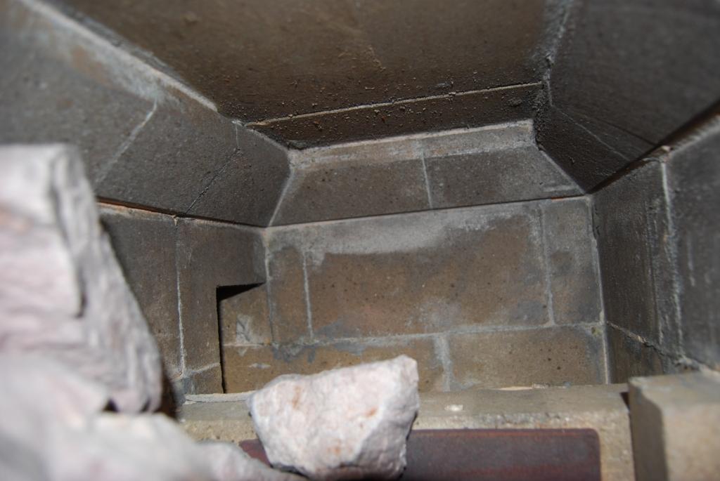

Камера закладки со стороны факела, естественно печь на этот момент уже остывшая, фотографировали для ревизии швов кладки.

шовчики на 5+, а чем перекрыта, плиты?
Сергей68
Сообщения: 855
СообщениеДобавлено: Чт 22 Январь 2015, 23:47 Ответить с цитатойВернуться к началу
роман луньков писал(а):
...а чем перекрыта, плиты?
ШБ-96

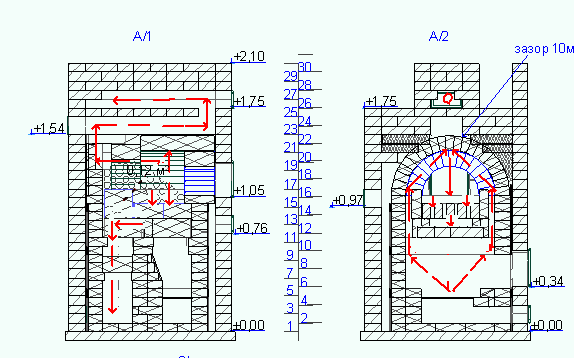

Могу напомнить. В теме о факельных печах есть презентация http://forum.stovemaster.ru/viewtopic.php?p=78494#78494
в ней указан данный печальный опыт, когда пытались сделать пламенную (не обращенную!) печь, а получили не весть что. Переделка по Несову решилась превращением печи в фильтрующую. Мое предложение - есть возможность исправить в обращенку и будет прекрасная печь, даже для общественной дани.
Исправленная печь М.Соколова с каналом для продувки

Вы опять не уточняете, что обращенка (фото выше), с которой вы ведете сравнение, построена неизвестно когда и неизвестно по какой схеме, а только имеет ваше представление, что она "обращенка".
Я сравнивал на одной и той же печи путем переделки схемы движения газов внутри этой печи и могу сказать с позиции цифры (см. тему о факельной печи), что "обращенка" имеет явные преимущества, как по расходу дров, так и по времени полного вытопа.
