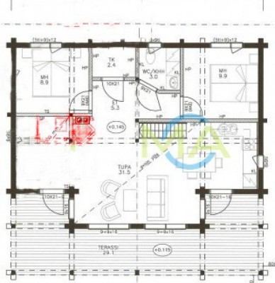

решил продолжить чужую тему чем начинать новую , рассчитал теплопотери по вашему калькулятору вышло 15300 Вт, вопрос тот же печь с ХК и котлом, по возможности с лежанкой. дом не стандартный одну печь не поставишь. чертеж приложить постараюсь все стены несущие, проемы пилить нельзя. строить собираюсь сам, вроде руки из того места как надо ростут Confused заранее спасибо.

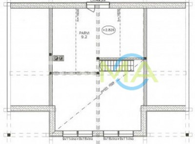

красным установка печи
смотрю,учусь,делаю.

второй этаж с гостинной соединены вторым светом. вот немогу нечего сделать чтобы самому себе не усложнить
смотрю,учусь,делаю.

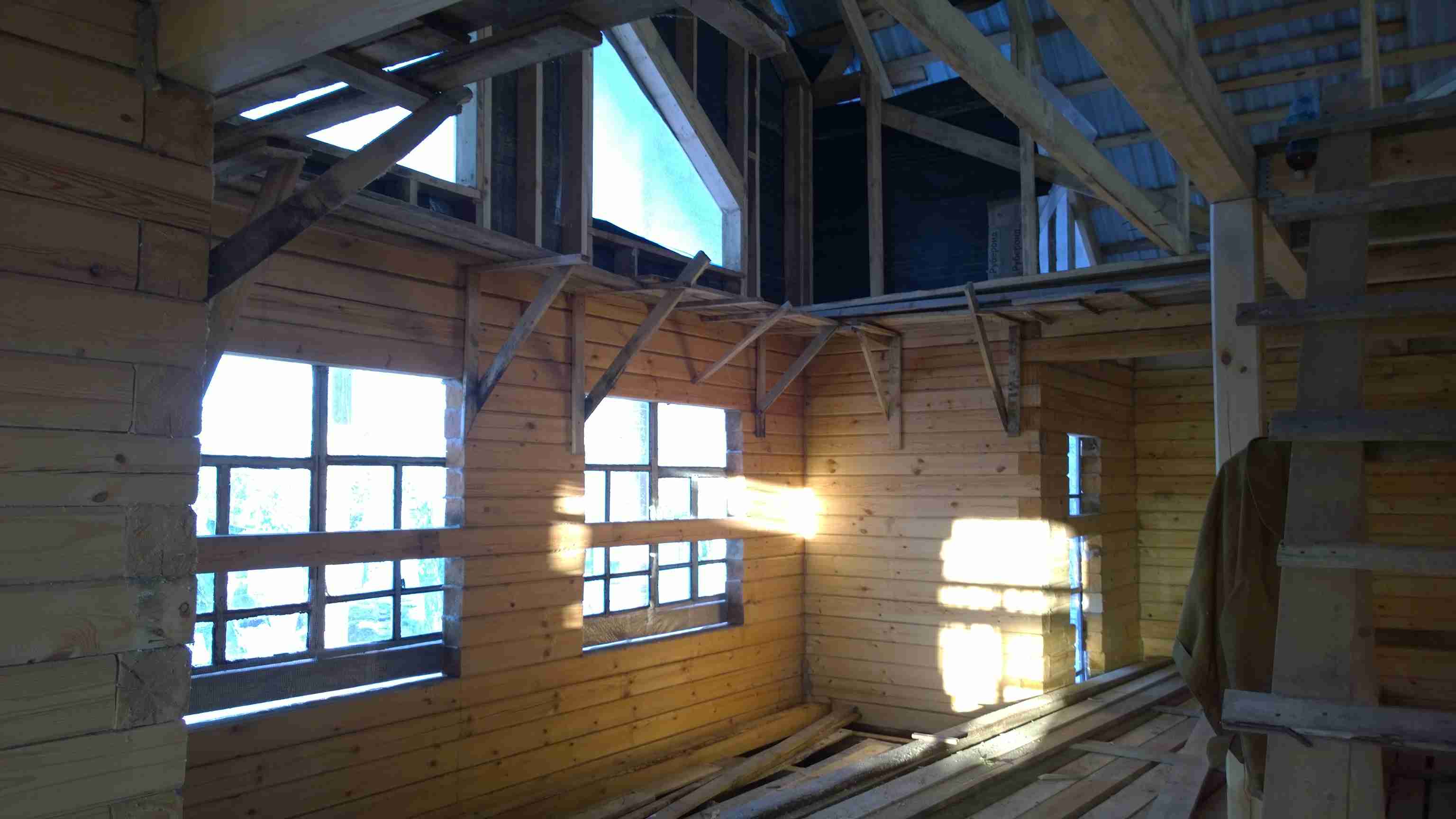

гостинная, фотки размер большой сюда не лезут Very Happy

попытка 2
смотрю,учусь,делаю.

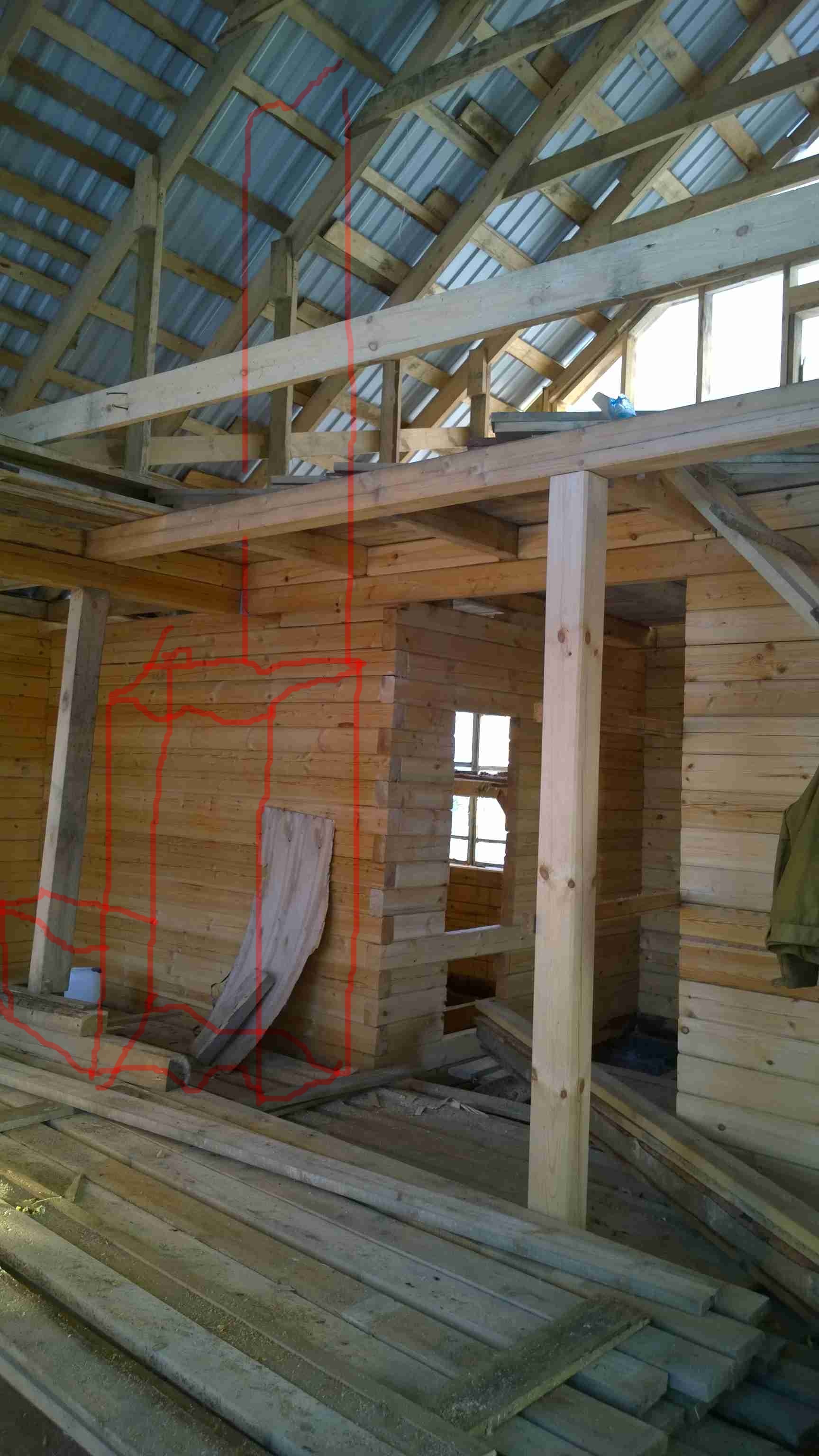

место установки печи

да место жительства сибирь, второй этаж будет утеплен минватой, и дом с наружи 10 см тоже.

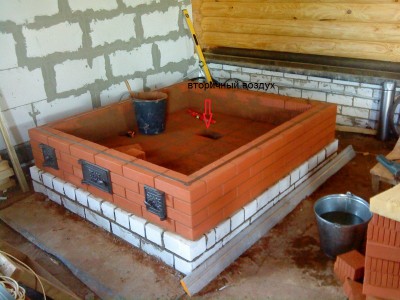

Читал по форуму оказалось кузнецов не продает порядовки , вызывают ближайшего мастера он придумывает и кладет печь, придется самому рисовать, срисовывать по фото и ий готовых порядовок, у Солина хороший зольник нашел,😊 ток вапрос ВВ по задней стенке достаточно или по бокам обязателен?
Да, достаточно по задней стенке сделать три отверстия размером 50х50мм. Лучше ВВ подводить отдельно от первички.
Вы не в тот раздел зашли. Вам сюда - http://forum.stovemaster.ru/viewforum.php?f=50
