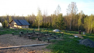

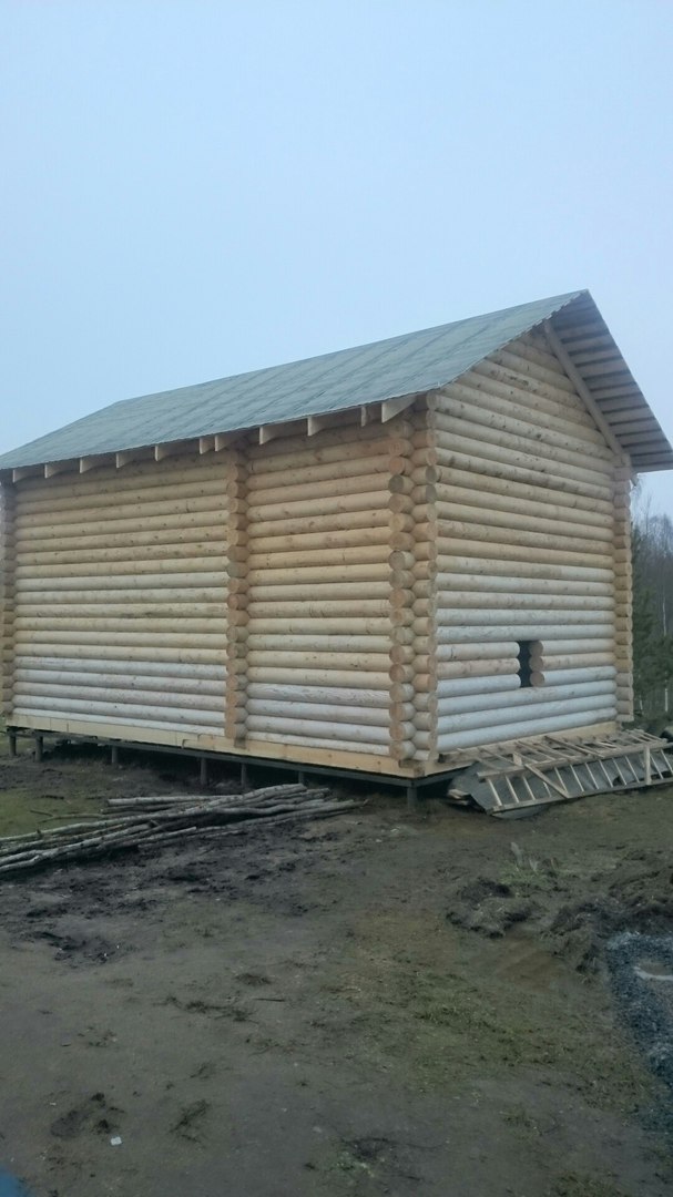

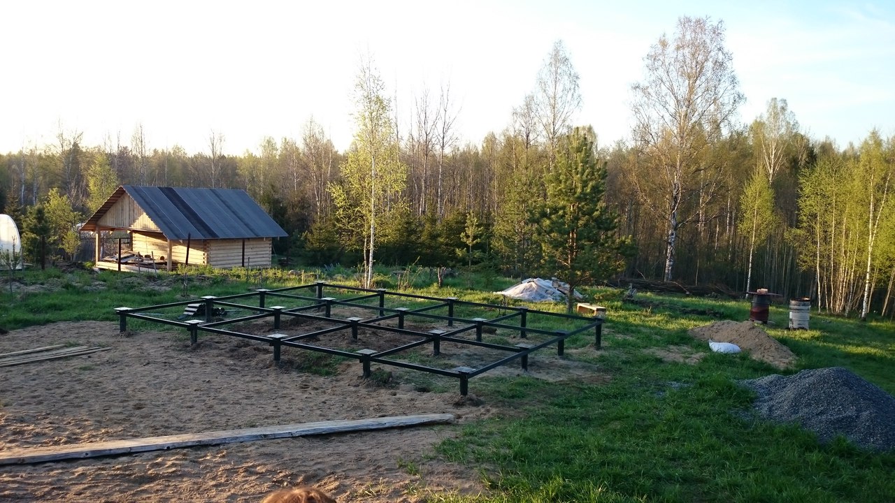

Всем привет! Столкнулся с небольшой дилеммой. Тех.задание такое: есть помещение для отапливания 30 кв.м. Над ним аналогичное, но с двумя комнатками. Всё это соединено аля полувинтовой лестницей. Планирую ставить отопительную печь 5кВт. с хк на первом этаже.
Есть пару вопросов:
1. Если оставить печь ТОЛЬКО на первом этаже, не будет ли контраста:наверху жарко, внизу холодно?
2. Дом стоит на винтовых сваях. Стоит ли им доверять 5-6 тонн веса печи? Или же ставить отдельный фундамент под печь?

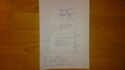

А Поэтажный План дома остался в прошедшем году?
1. скорее наоборот.
2. отдельный.

Если сделать каркас под печь швеллерами не менее № 10 и завязать их на винтовые сваи, то выдержит и больше. Если делать отдельно фундамент под печь, надо выяснить на какую глубину завинчены сваи, если ниже глубины промерзания, то и фундамент под печь нужно делать такой же, а то будут гулять отдельно друг от друга.

А Вы всерьёз считаете (приложив планировку лишь 1-вого этажа без указания назначения помещений), что упоминание Поэтажного плана - пустой трёп?
И ещё - санудобства - на улице?

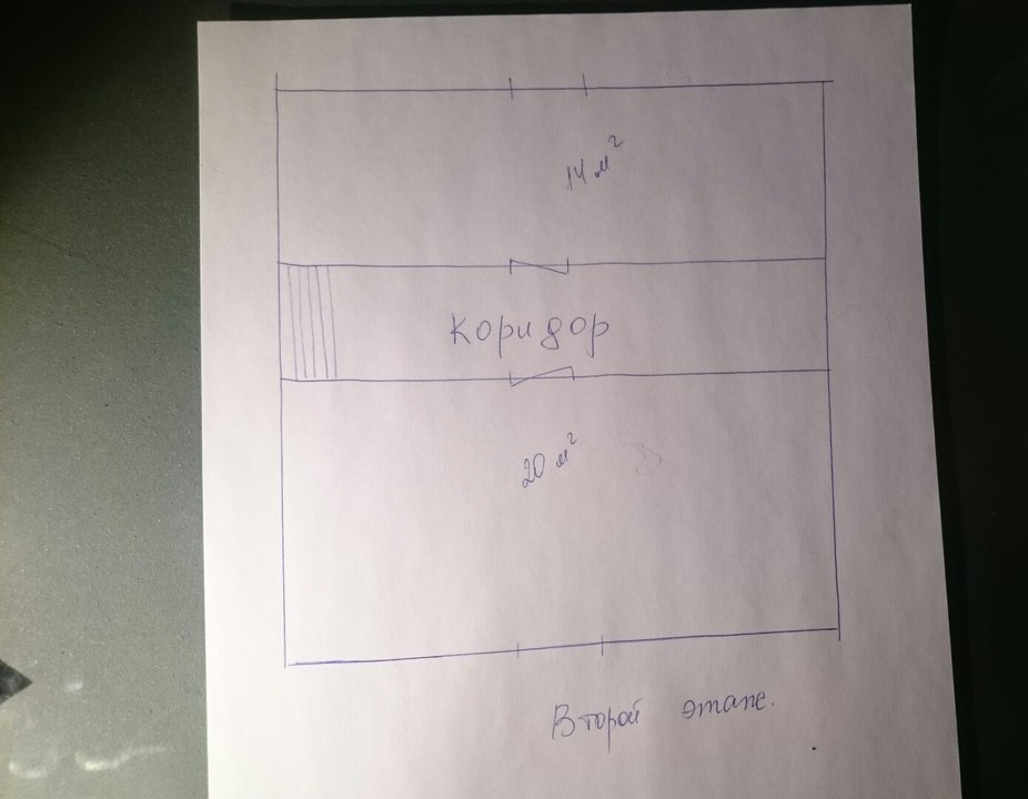

Андрей Алексеевич, я хотел сделать акцент на том, что будет ли теплый воздух распределяться равномерно по двум этажам или же застаиваться наверху(что мне кажется более логичным) Строить печь сразу на два этажа мне ранее не приходилось, поэтому обратился на форум. На втором этаже будут расположены две комнаты, посередине коридор. Думаю так же рассмотреть вариант печи с дополнительным щитком на втором этаже. Но опять же одна комната остается в стороне(14м.кв.) Рисунки скинул заказчик. Уж какие есть. Буду на объекте, сделаю более точные. Насчет санузла Вы верно подметили. Уточню. Спасибо.

меня тоже всегда напрягают такие рисунки, размеры даны не общие -ширина/глубина, а кусками , типа вот вам окно столькото, вот вам дверь, вот вам кусок стены.... а вы уж сами там считайте...А оно нам надо?
На 60 квадратов теоритически можно сделать двухэтажную печь, но конечно лучше без ХК, ибо ее верх проблематичен в этом случае.проще топку сделать увеличенную с стекл.дверкой и и спользовать топку как ХК. Подозреваю что объемы верхнего помещения 30 м2 будут менше чем нижнего, наверху мансардный этаж с скошенными потолками

Безграмотная планировка Sad ,увы... в таком доме равномерный нагрев всех жилых помещений, точно не грозит.
Полюбопытствуйте здесь: http://forum.stovemaster.ru/viewtopic.php?t=7341

... акцент на том, что будет ли теплый воздух распределяться равномерно по двум этажам или же застаиваться наверху(что мне кажется более логичным) Строить печь сразу на два этажа мне ранее не приходилось, поэтому обратился на форум...
Здесь уже вопрос обсуждался весьма практично..., жаль, не сумею отыскать тему Confused не припоминаю уникальных слов...
Речь шла о циркуляции остывшего воздуха через отдельные каналы непосредственно ближе к поддувалу печи.
Немаловажный вопрос - а будет ли лестничный марш отсекаться горизонтальной крышкой?

В том-то и дело, что не будет никакой крышки, ни двери перед лестницей.
