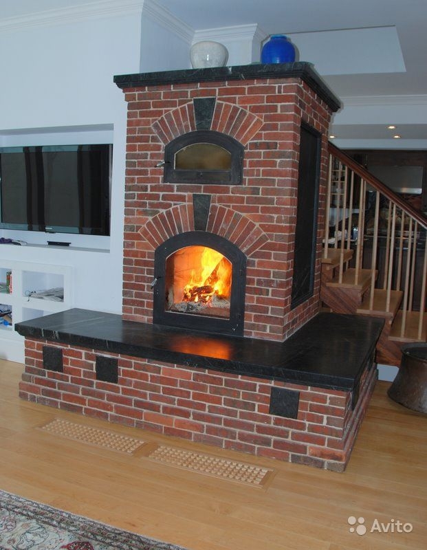

я от печки прям в восторге , такого тех решения не ожидал, и лист металла для снятия тепла на котлах! а подиум у печи (мечту жены) пристроить возможно?а сам, я теперь понимаю знаний точно не хватает увидев ваши тех решения. как на фото только дверка большая не нужна. ну или по бокам сидушки?
_________________ смотрю,учусь,делаю.

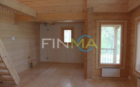

теплый пол не рассматривал ведь дом деревянный, а засыпать потпол и лить плиту поздно, второй этаж не изолируешь все заодно) выпендрился также по картинкам сделал финский проект. (вот что должно получиться фото), стенку печи в комнату думаю не вывести, несущаяя, толщина 10*15, если выпилить потеряется жескость а на ней потолок и подстропильники.
