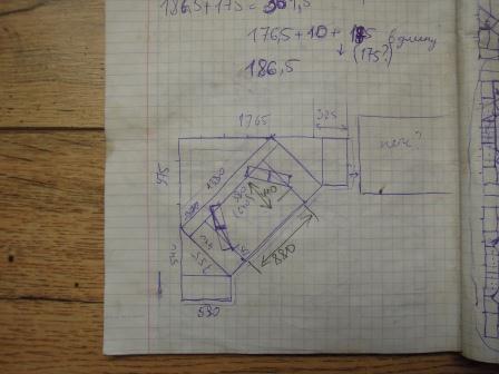

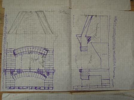

Уважаемые печники!
Делаю первый камин.
Не уверен, что все размеры правильно рассчитал. Угловой камин с трапециевидной формой пода (пожелание хозяина), с дровницей, для помещения 5х5,6м (28 кв.м.) с высотой потолка 2,57 м.
На фото №6 карандашом заштрихован ША-8. Остальные кирпичи ряда - витебск цех 1.Само собой, на зубе ША-8 уедет вперёд (+4см на каждом ряду)
Пожалуйста, посмотрите проект и оцените, рабочий ли.
С Уважением.

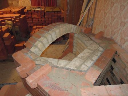

вот ещё фото

Рабочий. Внутрянку с наружкой не перевязывать. А остальное вполне внятно.

Внутрянка - это ша-8. С наружной кладкой не перевязывается по определению. Еще раз повторюсь. Любой камин выполняется в виде матрешки. Наружный кожух декоративный. Внутренний - огнеупорный

Сергей у вас уже ошибка,между подом шамота и лицевым должен быть зазор чего на фото невидно. Угол наклона зуба достаточно 3 см на ряд, арка должна быть тоже футерована,иначе трещины неизбежны.
У меня там, по правде говоря, нет раствора во швах между кирпичами пода и между ША-8 и лицевыми, раствор приклеивает кирпичи пода только к нижнему ряду. Я думал сначала песочком швы засыпать, а потом решил, что всё равно в них зола насыпется, может ещё и лучше будет, так что так и оставил. На фото да, не видно, но я с нескольких метров снимал, да к тому же с фотовспышкой. Правда, и швы между кирпичами всего 1-2 мм.
А вот про футеровку арки я не бум-бум, так что спасибо, исправлю)
https://vk.com/club_pechnik
Сообщения: 1602
СообщениеДобавлено: Чт 14 Январь 2016, 14:36 Ответить с цитатойВернуться к началу
Один два мм мало,и шамот надо начинать по наружному размеру топки, заложи в шов баз-картон иначе при кладке забьется раствором.

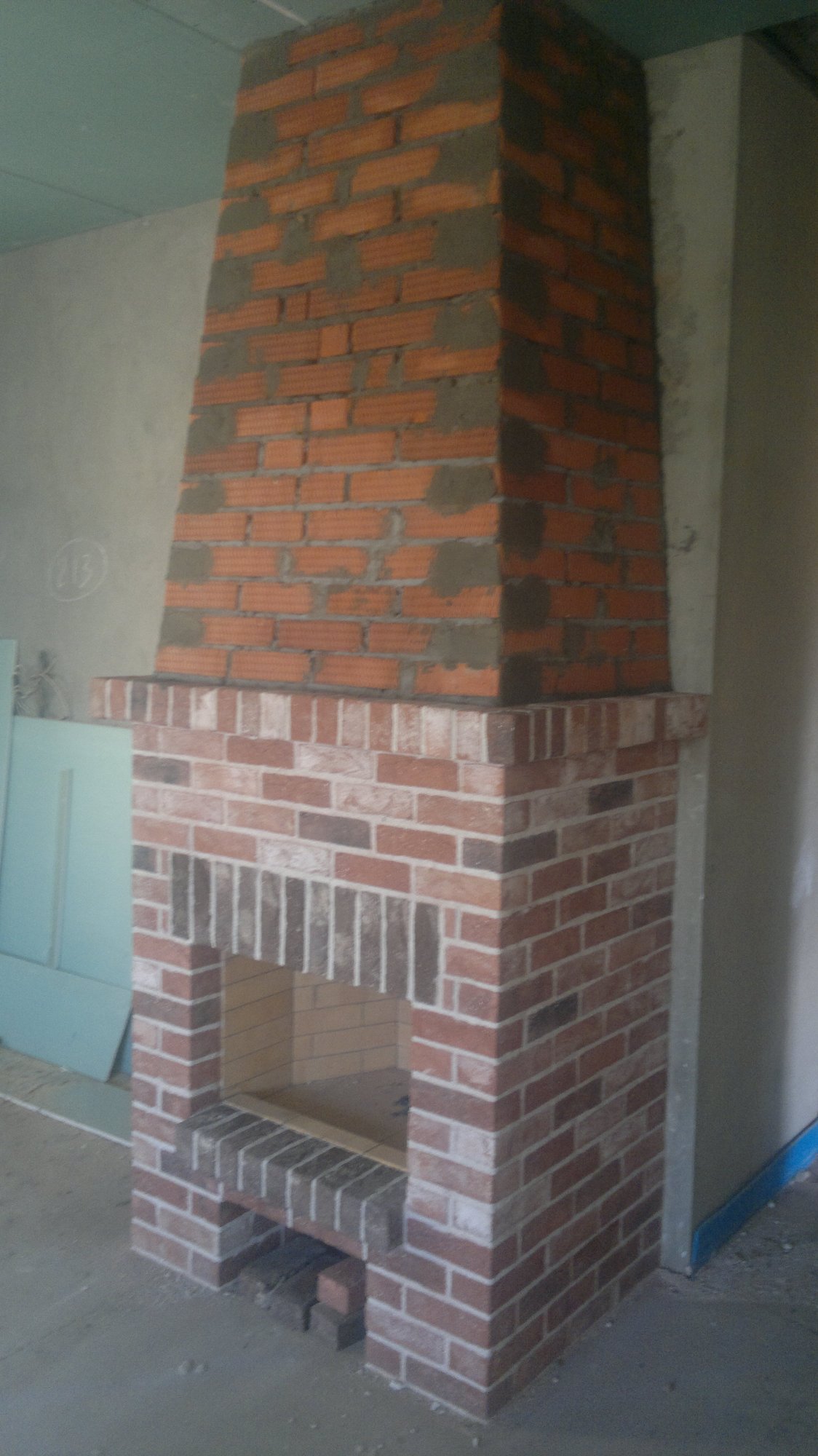

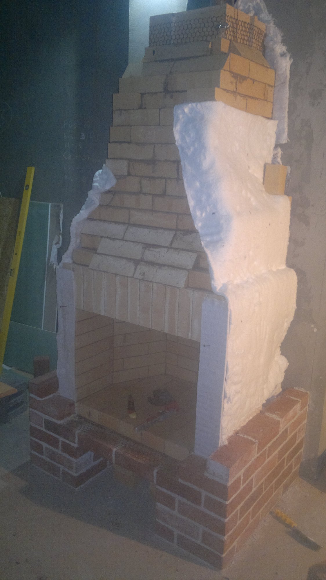

Уважаемые печники!
Вот в камине закончил кладку зуба. Теперь со следующего ряда планирую начать кладку дымосборника. Нужно в 12 рядов (дальше уже потолок) вывести дымосборник внутренним сечением 114х64 (если толщина стенок в пол-кирпича) или 88х44 см (если делать стенки в кирпич) на внутреннее сечение 25х25 см (сечение трубы ровно 1:8 к сечению портала 88х56, да и шибер 25х25 уже имеется. Правда, есть готовый шибер 50х27, но это, как я понимаю, уже запредел) . Поскольку камин первый, знаний не хватает. Те, что получил, работая подсобником, уже забыл. Пробовал почитать в книжках, но все они заканчиваются словами типа «камин закончен. Осталось только выложить дымосборник и трубу».
Данный камин состоит из двух контуров, внутреннего из шамотного кирпича в полкирпича толщиной и такой же толщины внешнего из красного. Итого стенки топки в кирпич. Контуры не перевязаны и разделены базальтовым картоном. Кладку армирую сеткой оцинковкой в 0,5 мм толщиной. Отдельно армирую шамот и красный. Вопрос: чтобы вывести дымоход со стенками в кирпич, необходимо опереть стенки дымохода следующего ряда частично и на футеровку топки и на зуб, выложенные шамотным кирпичом. Не порвёт ли это кладку?
Если нет, то и вопросов нет.
Если да, то может попробовать гнать дымосборник со стенками в полкирпича? Тогда не придётся опираться на шамотный внутренний контур.

Дымосборник из шамота опирается на топку из шамота... Через зазор дымосборник облицовывается обычным кирпичем... все так же как и топка... см. фото... Удачи
