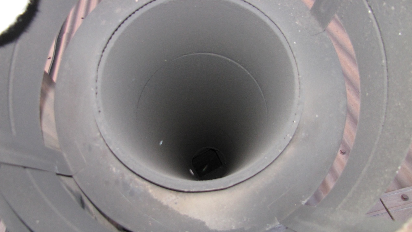

Вадим Борисыч
Сообщения: 340
Регион: Камчатка
СообщениеДобавлено: Ср 20 Июнь 2012, 12:34 Ответить с цитатойВернуться к началу
После года эксплуатации ожидал увидеть другую картину. Шидель стоит на кирпичной трубе и поставлен ради легкого прохода через крышу... Вроде, все нормально. Но там жарко.
С уважением, В.Б.

а при чем здесь в теме Шидель?
Вадим Борисыч
Сообщения: 340
Регион: Камчатка
СообщениеДобавлено: Ср 20 Июнь 2012, 23:46 Ответить с цитатойВернуться к началу
Писали о том, что керамические трубы не предназначены для банных печей, т.к. не выдерживают температурных нагрузок... Это я в этом смысле Sad
С уважением, В.Б.
