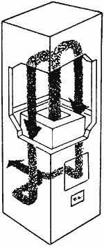

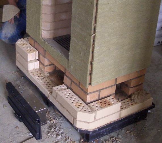

Посмотрите внимательно внутрености печи . Финны применяют пустотелый облицовачный кирпич марка 300. Как часто печники применяют полнотелый кирпич например Эстония Лоде марка 500 продаеться в СПБ(кирпич без дырок больше теплоемкость) . Для многих показатель глубина топки на глазок 30 см для меня она маленькая (см фото ) дрова часто продают 50-60 см. По сути вы покупаете напиленный кирпич+смесь +порядовку чертеж. Фирма КАМИ с Петрозаводска отправляет в разные регионы России по сути аналог таких печей. Для такой сборки печник особо и не нужен рукастый мужик плиточник или каменщик соберет 1-2 недели http://kamicenter.ru/catalog/sbornye_teploemkie_pechi/komplekt_otopitelnogo_kamina_kosv_2_/

Фин вы идете немного тем путем я вам уже писал для достижения вашей цели. Эти каминопечи а не камин прошлый век в них нет ни какого ноу хау и европейского качества . Это обычные противоточки их каждый уже деревенский печник кладет у нас даже имя им дали ФИНКА http://forum.stovemaster.ru/viewtopic.php?t=1980 и http://forum.stovemaster.ru/viewtopic.php?t=2161 А самый главный их недостаток это перегрев верха и разница в температуре у пола и потолка.Тем более печь вам надо на две комнаты ставить между простенками и коренной дымоход там не к месту с сзади печи . Вам нужна другая печь с большим кпд и таким же внешним видом если запали на картинку .

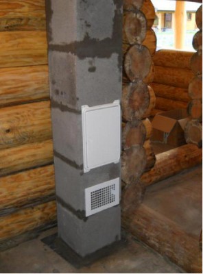

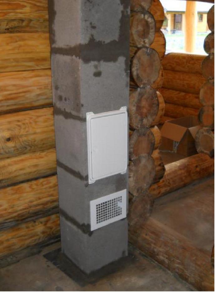

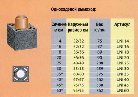

Какой диаметр кирпичной трубы должен быть при нижнем подключении трубы?
Бревно 220 тое. Ширина дымохода снаружи 220*220 нормально будет?
СообщениеДобавлено: Вс 24 Январь 2016, 20:48 Ответить с цитатойВернуться к началу
Если брать КЕРАМИКУ типа Шидель уни то идет круглое сечение внутренние 160-180 мм по наружке 36 на 36 см. Если ставить кирпичный дымоход то внутренние 120 на 250 см внешние 510 на 380 мм. Лучше Шидель брать по дороже правда будет но с ним возни меньше единственное штукатурить или красить придется .

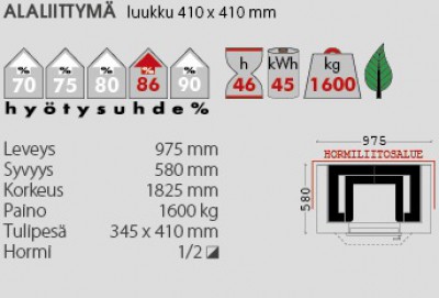

На какую площадь хватит 45 kW h камино печи ?

СообщениеДобавлено: Чт 11 Февраль 2016, 21:26 Ответить с цитатойВернуться к началу
Зависит от степени утеплённости строения.
F.I.N.
Зарегистрирован: Вс 17 Январь 2016, 12:40
Сообщения: 24
Регион: Санкт Петербург
СообщениеДобавлено: Чт 11 Февраль 2016, 21:55 Ответить с цитатойВернуться к началу
220 ое бревно
СообщениеДобавлено: Чт 11 Февраль 2016, 22:23 Ответить с цитатойВернуться к началу
F.I.N. писал(а):
220 ое бревно
Пардон, не разглядел картинку сразу. Там речь идёт не о мощности, а о теплоемкости этой камино-печи, т.е. о запасённой тепловой энергии, т.е. о 45 кВт часов.
Т.о., данная печь, примерно подходит для отопления помещения с теплопотерями 2-3кВт в час(в морозы, при двух-разовой протопке), что соответствует комнате 20-40м2.

Наконец привез камин. 4 часа на таможне.
СообщениеДобавлено: Пн 23 Май 2016, 20:05 Ответить с цитатойВернуться к началу
Я искренне рад а что дальше монтажника их него они не дали ведь вам значит гарантия снята !!! Печь собирать будут наши от этого европейского финского качества и следа не останется кирпич Тилери и у нас продается честно не понимаю такого расклада с этой каминопечью. Киньте фото как выглядит этот конструктор чертеж-порядовка хоть прилогается?

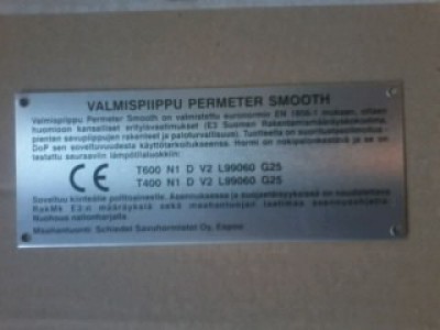

и стоит ли покупать металлический Шидель Юни для этого камина?

где найти инструкцию по сборке такой трубы?[/img]
