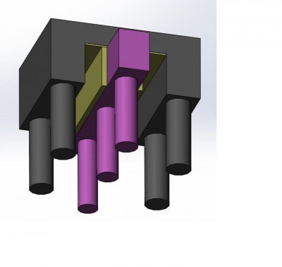

Д.в.ч. даже при 5-ти тоннах Вам потребуется жёсткость фундамента...
Данные размеры - предел надёжности при любых подвижках!
Арматура с шагом 120 мм, вяжем проволкой.

Коли с ростверком - не стоит! Жёсткости достаточно!
На иллюстрации - три столба - это фундамент дома (красным)!
Сама картинка - "как обходить" фундамент дома фундаментом печки.

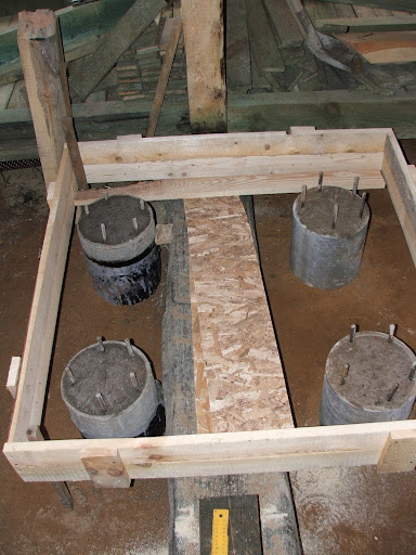

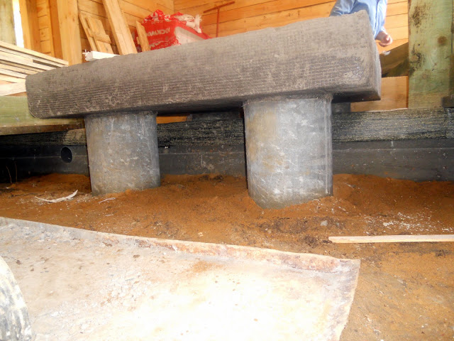

Пока сам планирую сделать ее 15 см, внутрь 2 ряда арматуры 10-ки.. Искал ответы в паутине, но в основном на сайтах куча формул, с которыми думаю нехватит времени разобраться..

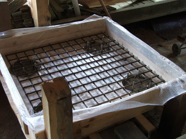

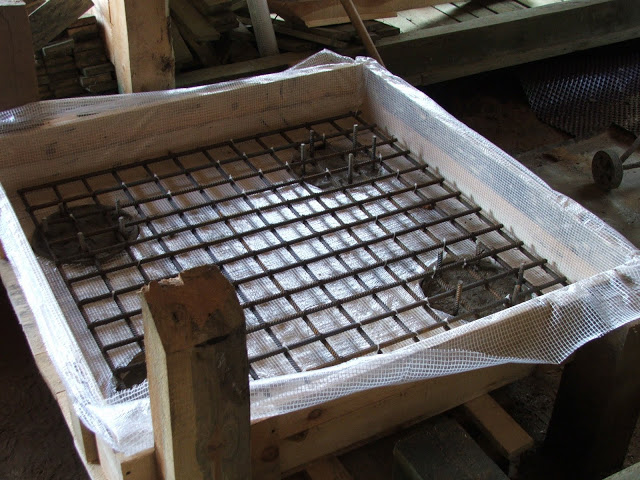

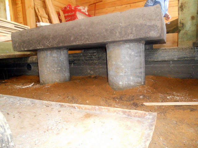

Вот моя конструкция которую я рассчитывал:
По расчетам должно выдержать с запасом. У меня 1.2х1.2м - столбы 300мм - плита 17 см. 2 ряда армирования - сеткой арматурной d12мм с шагом 100х100 мм. столбы на глубину 1.6 м. с глубины около 1м и до самой плиты использованы в качестве несъемной опалубки и защитного слоя Асбоцементная труба 300мм с армированием внутри.

У меня печь 1го этажа и доп. печка на 2м этаже - общий вес всей конструкции по моим расчетам около 5.5 тн

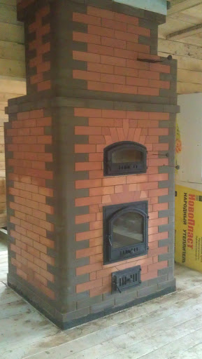

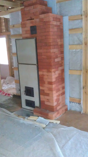

Симпотичная печка Cool РТИК с ХК? Чем на 2-м этаже печка отгорожена от стены?
Давно построили, как себя ведет, нет ли прогибов плиты, трещин?

нет это не совсем РТИК- точнее совсем не РТИК, печь второго этажа не отгорожена от стены а задней стенкой проходит сквозь стену в смежную комнату - труба кирпичная и проходы сквозь перегородки отгорожены суперизолом.
Построена осенью прошлого года - эксплуатировалась с осени по н.в., на 2м этаже не эксплуатировалась. Трещин и подвижек нет.
Весна этого года была у нас на даче в Калужской области - одна из самых экстримальных, сильный паводок + высокое УГВ. Поднялась вода в погребах впервые за последние 10 лет. Повыпирало столбы на заборах и фундаментах у многих соседей. У меня - фундамент выдержал.
Я для себя делал расчет колонн и плиты с запасом прочности. В качестве дополнительного гаранта надежности использована Асбоцементная труба Д300.

При размере около 1.2м х 1.2м и при армированной плите 17-20 см. ростверк особой роли не играет.
Я считал нагрузки при разных типах грунтов. (образование МГСУ ПГС (САПР))
при Ваших условиях колоны 250мм на 2 м с уширением до 500мм. и плитой около 170мм с двухслойным армированием должны выдержать минимум 10 тн. навскидку.
но лучше просчитайте. а если сомневаетесь сделайте ростверк или залейте больше плиту.
фундамент - это всегда компромисс между надежностью и напрасно зарытыми в землю деньгами. (по расчету, и без фанатизма)

Спасибо, залил за выходные 4 столба, сделаю плиту 25 см, как раз около 5-10 см до чистого пола останется
