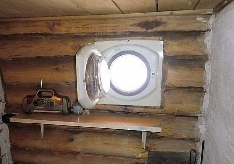

Андрей Иваныч совет нужен парная под космический корабль окно из под стиралки типа иллюминатора поставили с печкой банной не понятки какую из чего чего делать ступор полной Laughing

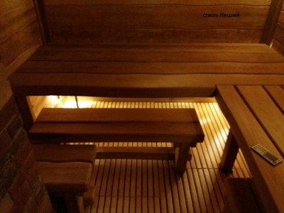

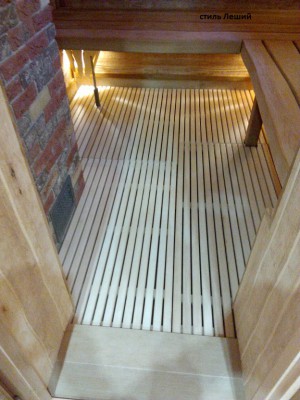

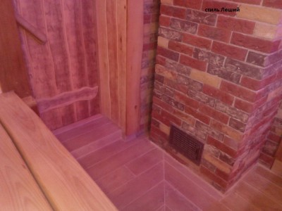

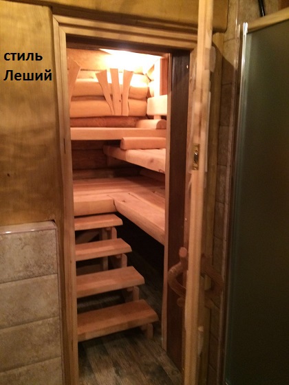

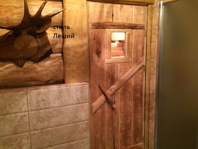

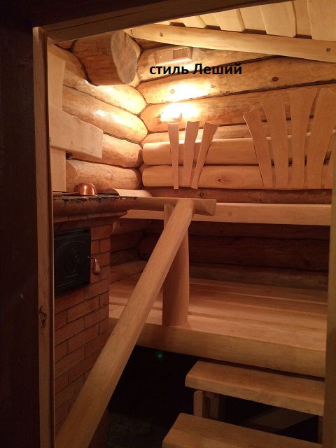

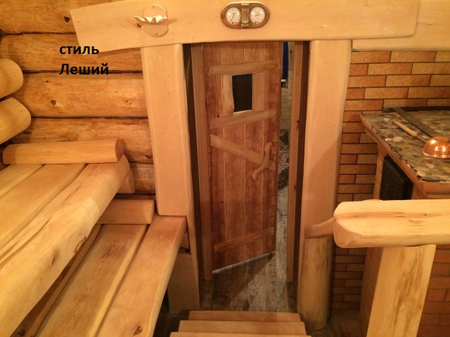

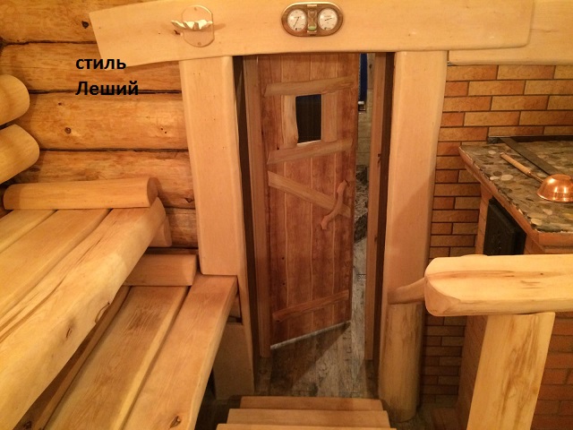

Вот еще одна банька в стиле Лешем. С высоким(диагональным) потолком 3,9 и 2,7м (по диагонали). Объем, стояла задача сохранить.
Вот и появилось решение с подиумом и лесенкой.

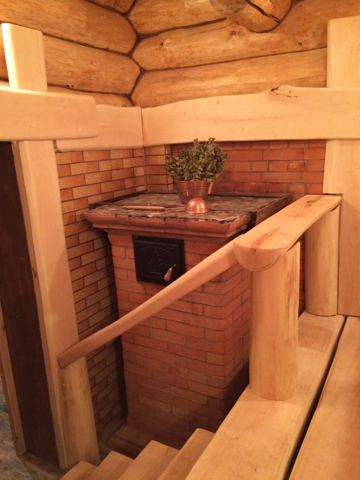

продолжение.
Отдельное спасибо, заказчику Сергею за предоставленные фото бани!

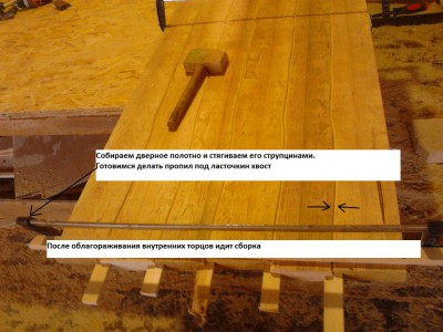

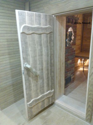

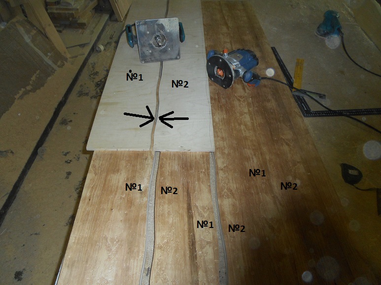

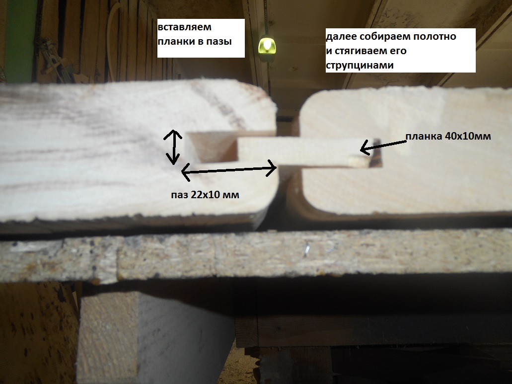

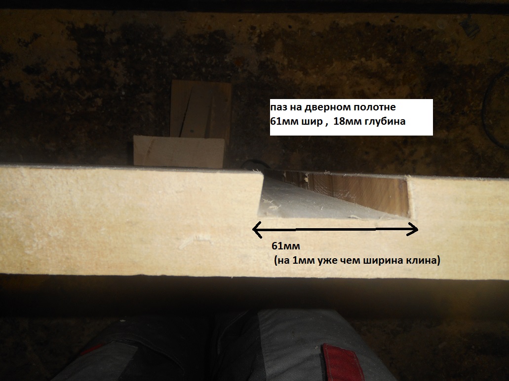

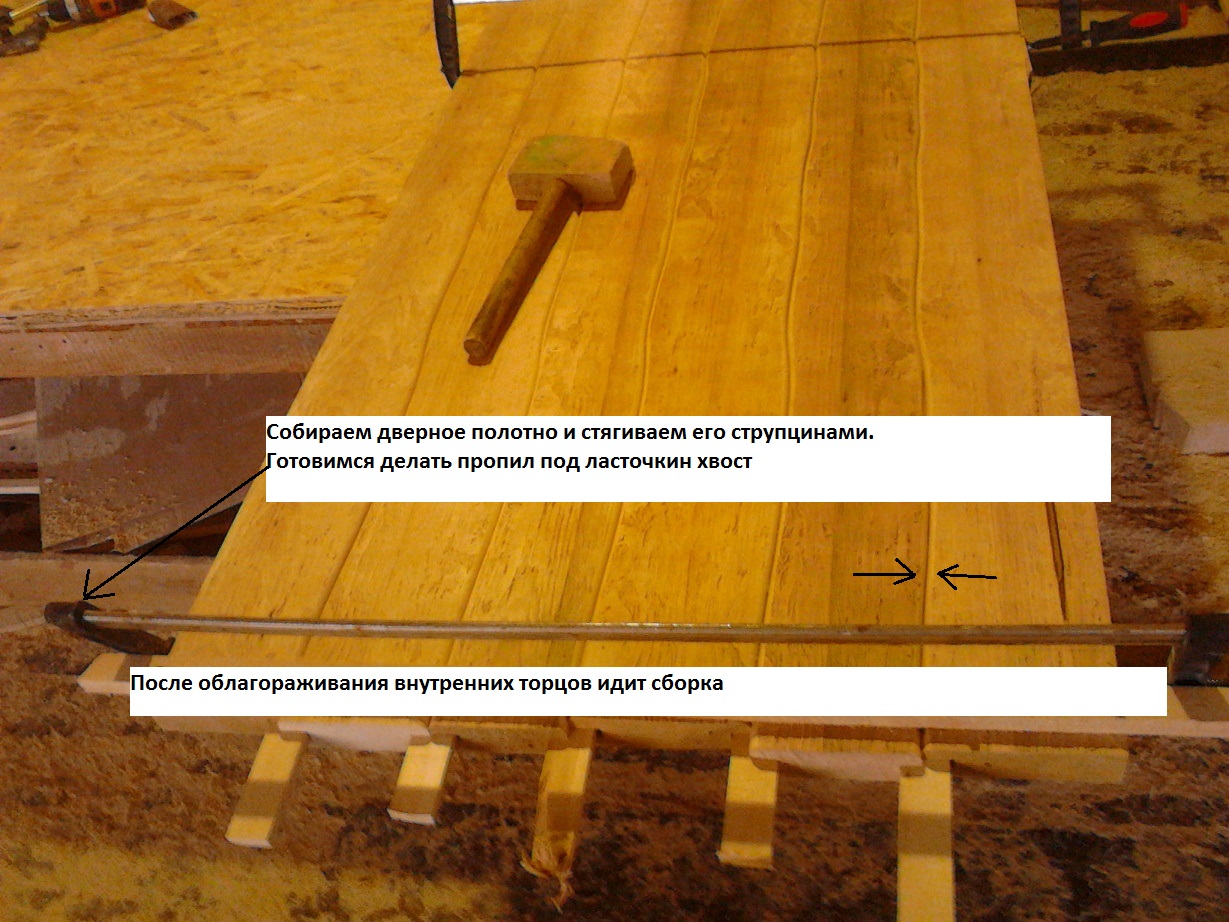

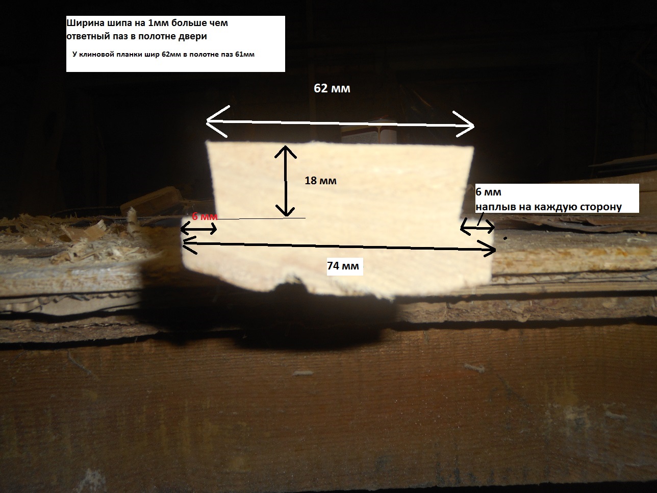

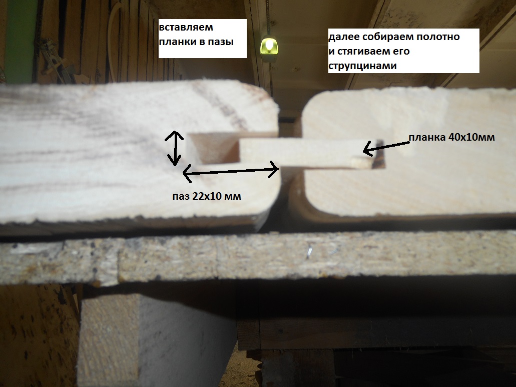

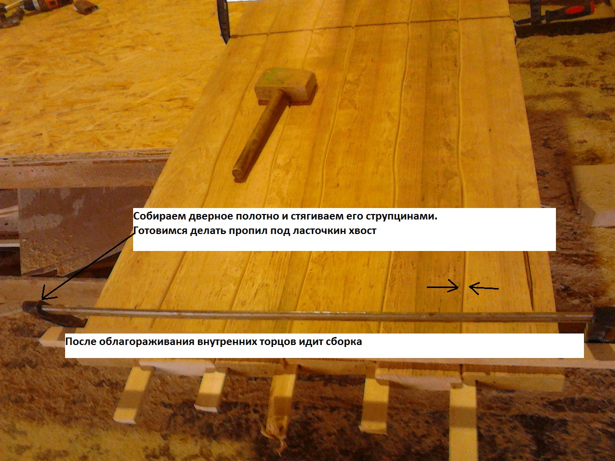

Дмитрий, двери на последних фото -ваша же работа ? Как сплочены доски, на что ?
Дилетант аз есьмь .
Дмитрий Смирнов
Сообщения: 598
СообщениеДобавлено: Ср 9 Март 2016, 22:50 Ответить с цитатойВернуться к началу

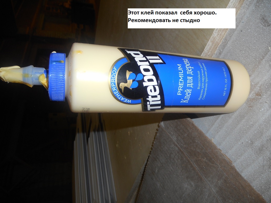

mazatrucker74rus

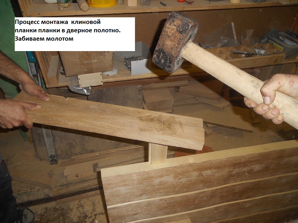

Двери наши. Это плотницкая дверка с клином-ласточкин хвост.
Фото процесса сборки двери в приложении

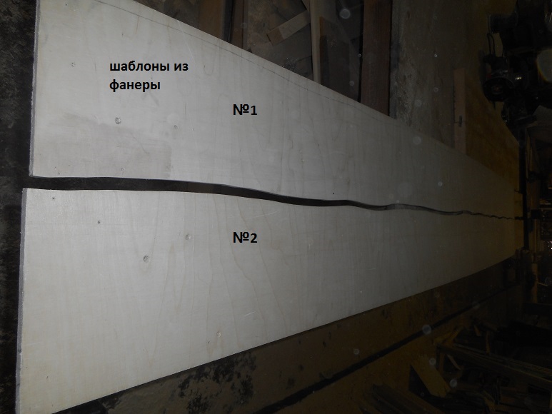

продолжение...процесс сборки банной двери из массива липы с теснением

Преогромное спасибо ! Дмитрий, с Вашего позволения, я стащу эту инструкцию на банный форум , там это не только мне актуально . На Ваше авторство сошлюсь обязательно !

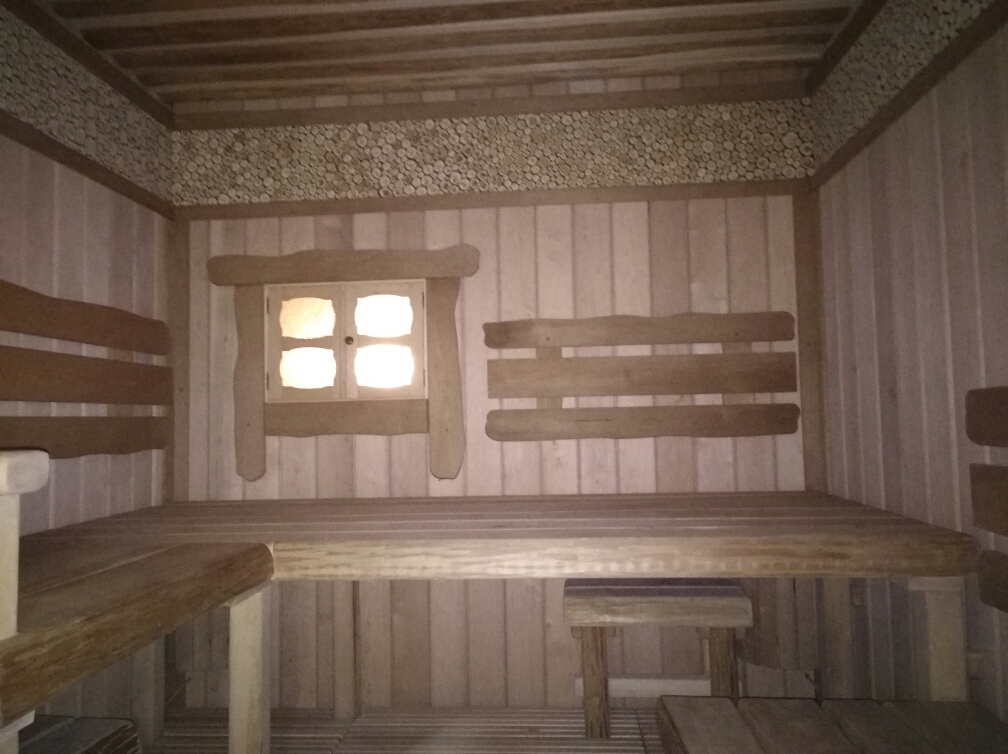

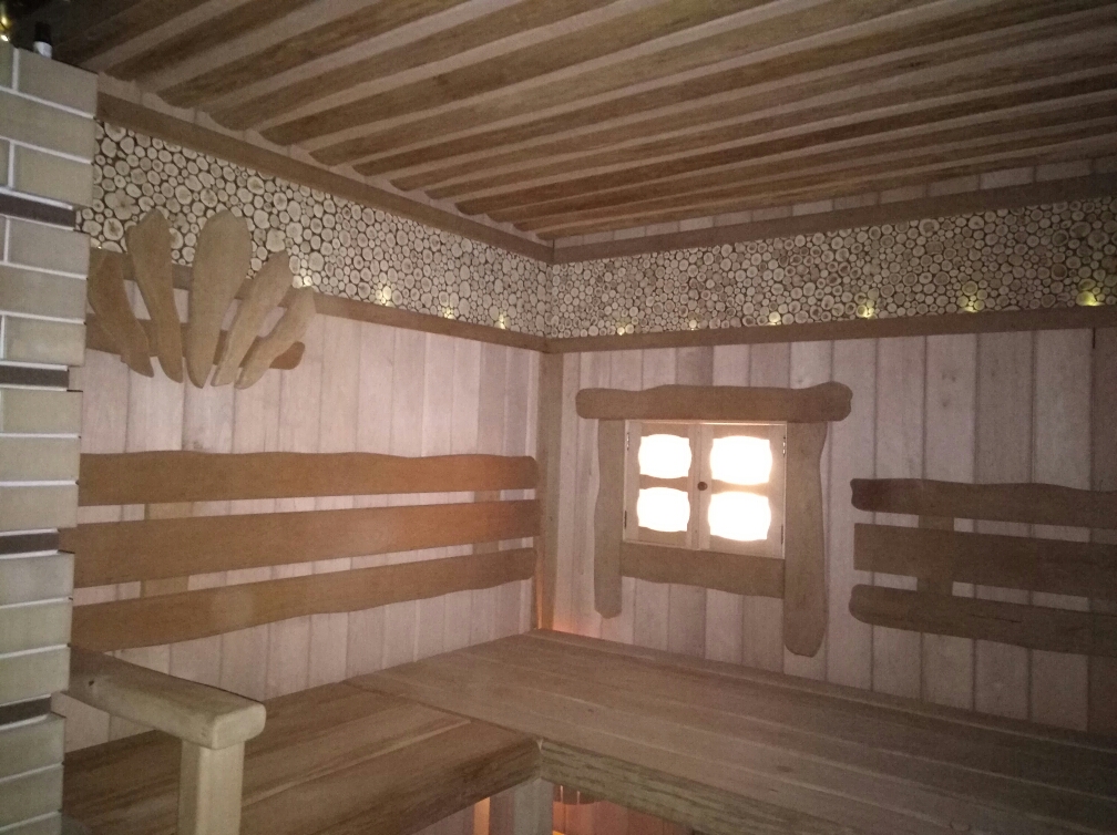

Банька совместный проект с Рожковым Михаилом.
Его печь мои деревяшки.

Продолжение. Фото бани.

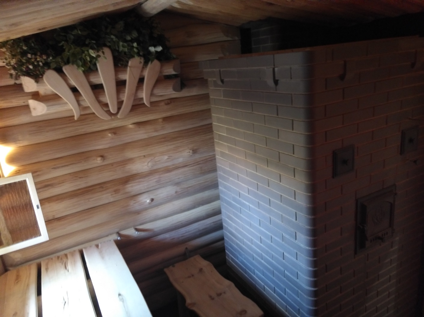

СообщениеДобавлено: Сб 17 Декабрь 2016, 00:52 Ответить с цитатойВернуться к началу

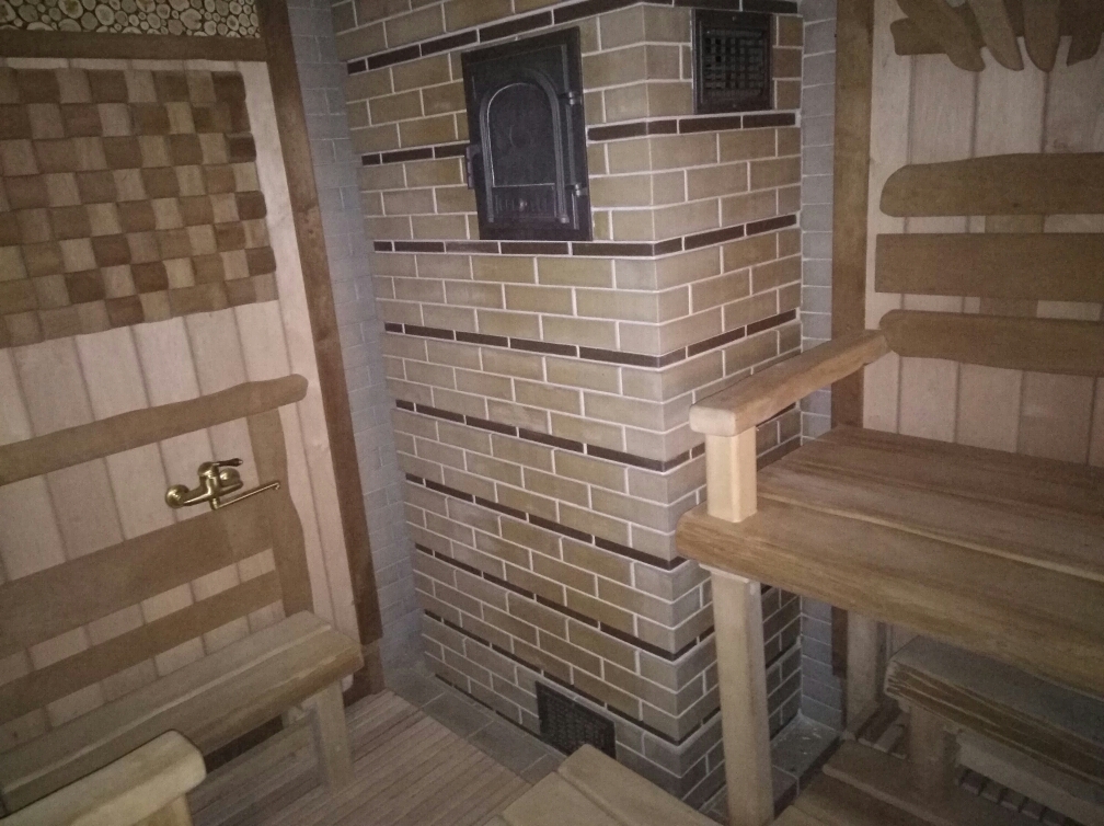

Дмитрий Смирнов писал(а):

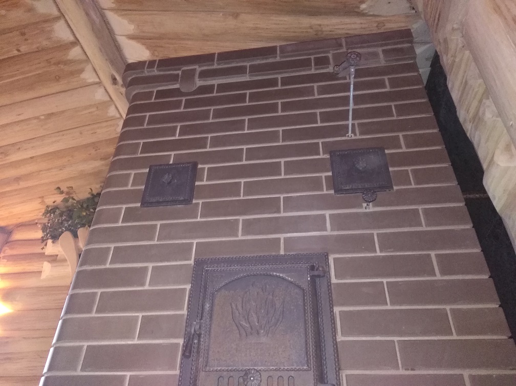

продолжение.
Спасибо Вам за красивые отчеты.

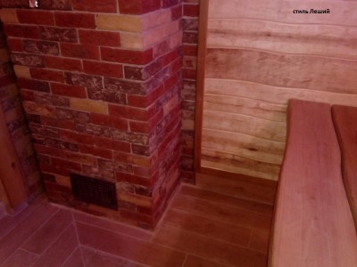

Простите, а что за печь изображена на фото? Это цельно-кирпичная печь или металлическая обложена кирпичом?
 Размер файла:  166.61 КБ
 Просмотров:  1726 раз(а)
Дмитрий Смирнов
Сообщения: 598
СообщениеДобавлено: Вт 21 Март 2017, 00:21 Ответить с цитатойВернуться к началу
Максим Ра
На фото чугунная печь обложена кирпичем.
Мой отзыв о чугуне таков....
Печь выдает не плохой пар. Однако - есть НО!
Как показывает опыт предыдущих лет - данная конструкция не долговечна. Т.к. чугун в кожухе перегревается.
2-3 года и требуется ремонт чугунного ядра.

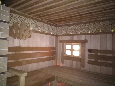

Еще один совместный проект с Рожковым Мишей.
Его печка мое дерево.
Проект в стиле "Экомассив" Стены из профиля ольха 40мм. толщиной. Можжевеловое панно. Периметр обрамлен термо ольхой. Полок из термо липы 90мм толщиной. Потолок из "чЁса планка наружу".
В бане парятся при t60С

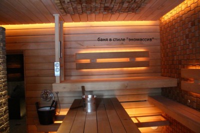

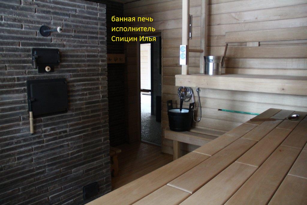

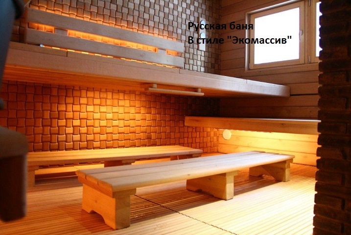

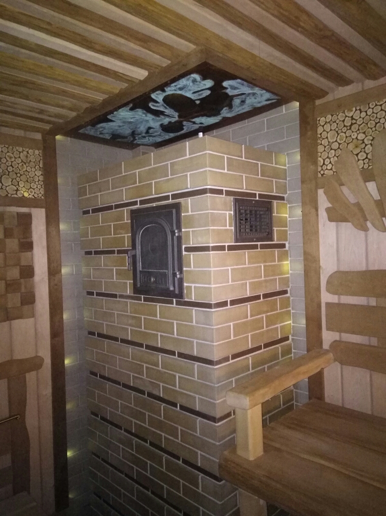

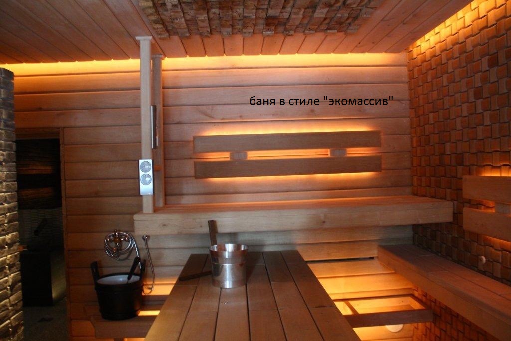

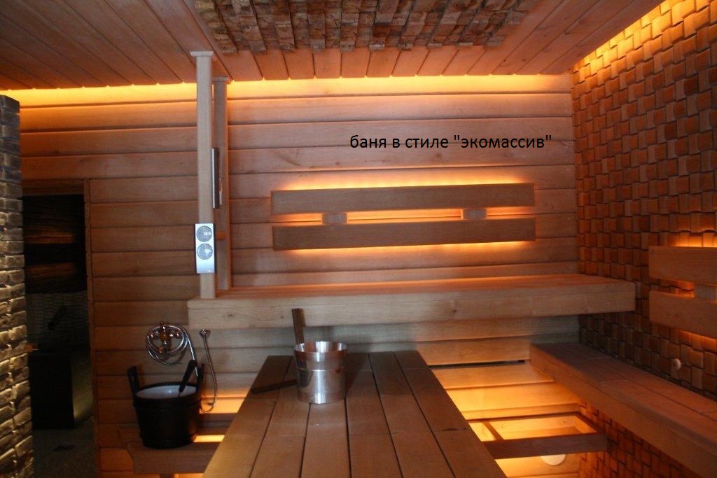

Всем привет!
А этот проект парной был спроектирован и реализован совместно с Ильёй Спициным и Михаилом Ладоха.
Парная 4х4м высотой 2,65 м. Печь из ригельного кирпича. Утеплена парная пробкой. Отделка доской термо ольха 40мм толщиной. В парной большое окно. Полок в этой бане уникальный. Он состоит из 3х ярусов.
Нижний ярус на высоте 600мм , второй ярус - это рабочий полок на высоте 1000мм и третий ярус - для сталеваров на высоте 1450мм.
Отдельно расскажу про рабочий полок. Он имеет общую ширину 1200мм. При этом 900мм от этой ширины имеют возможность отодвигаться от стены. В этом его уникальность. Почти 4м длиной полок , да еще и двигается, с опорами только на стены.
Второй ярус, рабочее место банщика имеет возможность для парения лежащего на полке в 4 руки. Т.е. 2ва банщика работают одновременно с одним человеком пропаривая его "до косточек"Razz . В этой бане было реализовано много новшеств. Отдельно скажу про свет - скрытая подсветка из термостойких осветительных приборов оказалась очень трудоемка в монтаже. После окончания всех работ. Мы провели заказчику запуск парной и первое парение. Пригласив проф. банщика Петра Соколана. По результатам этого тэстового - первого парения проф. банщик оставил хороший отзыв о работе печи и удобству работы в этой парной в стиле "экомассив". Коллективная работа над проектом дала свой положительный результат! Cool

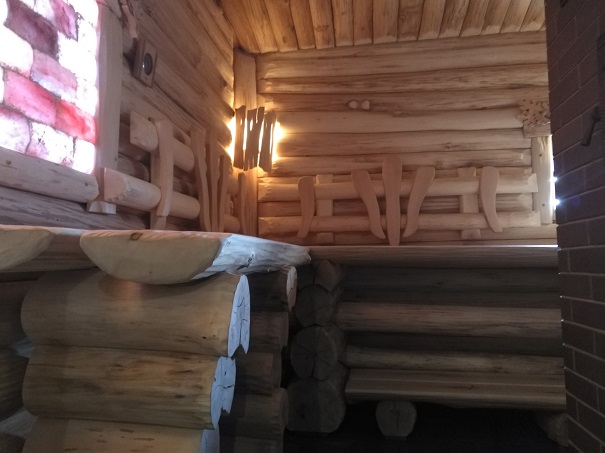

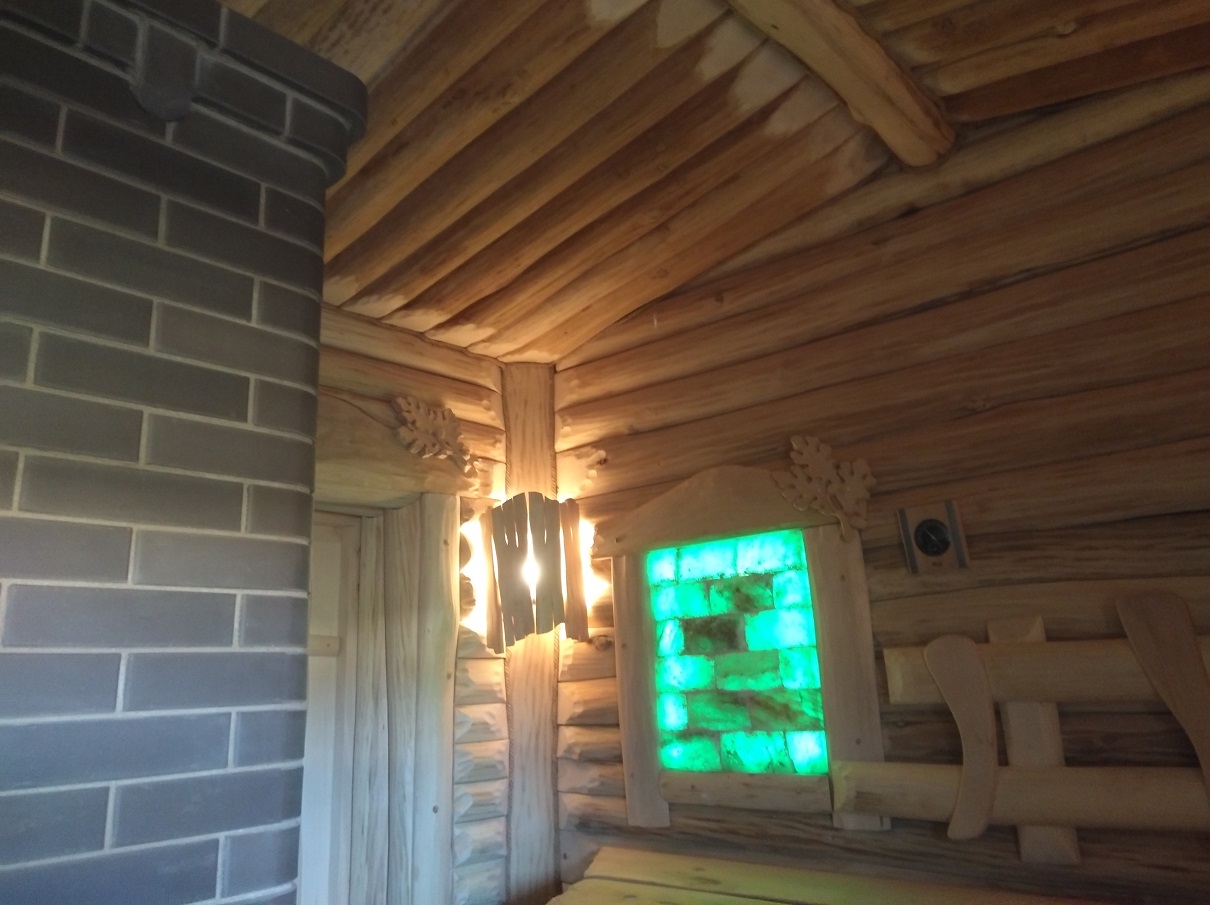

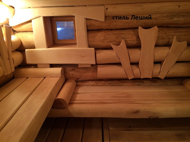

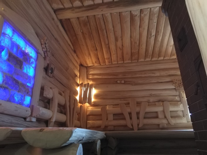

Построена еще одна русская баня в стиле Леший.
Совместный проект с Ильей Спициным.

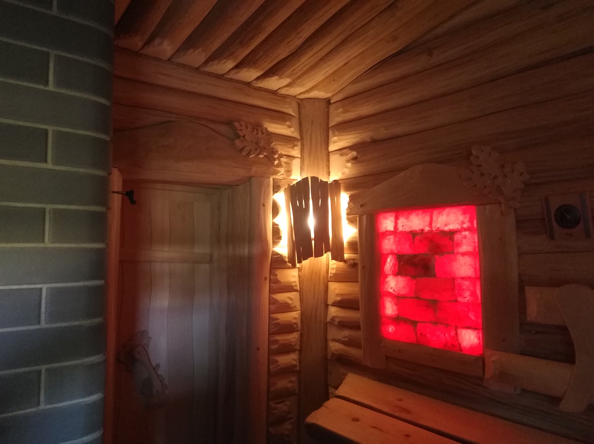

СообщениеДобавлено: Вт 5 Сентябрь 2017, 22:58 Ответить с цитатойВернуться к началу

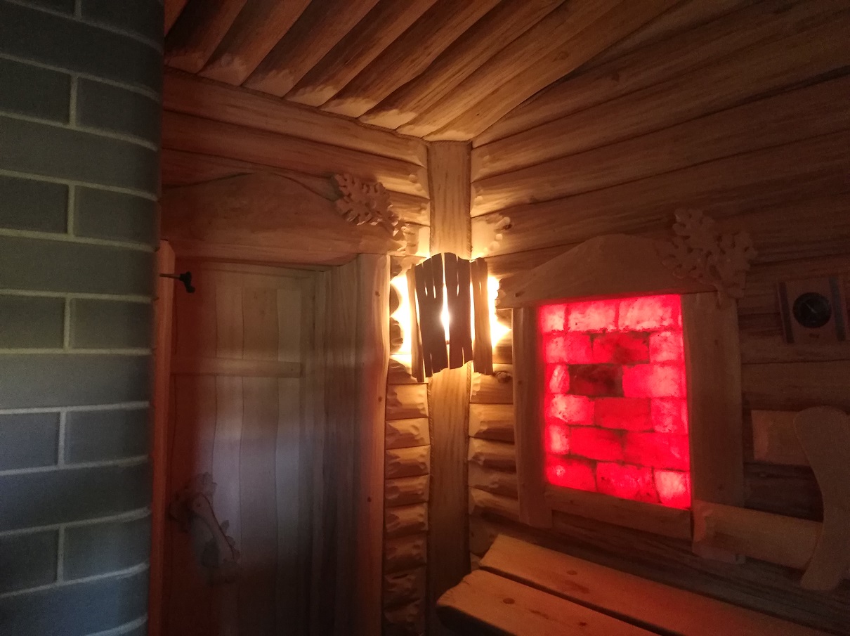

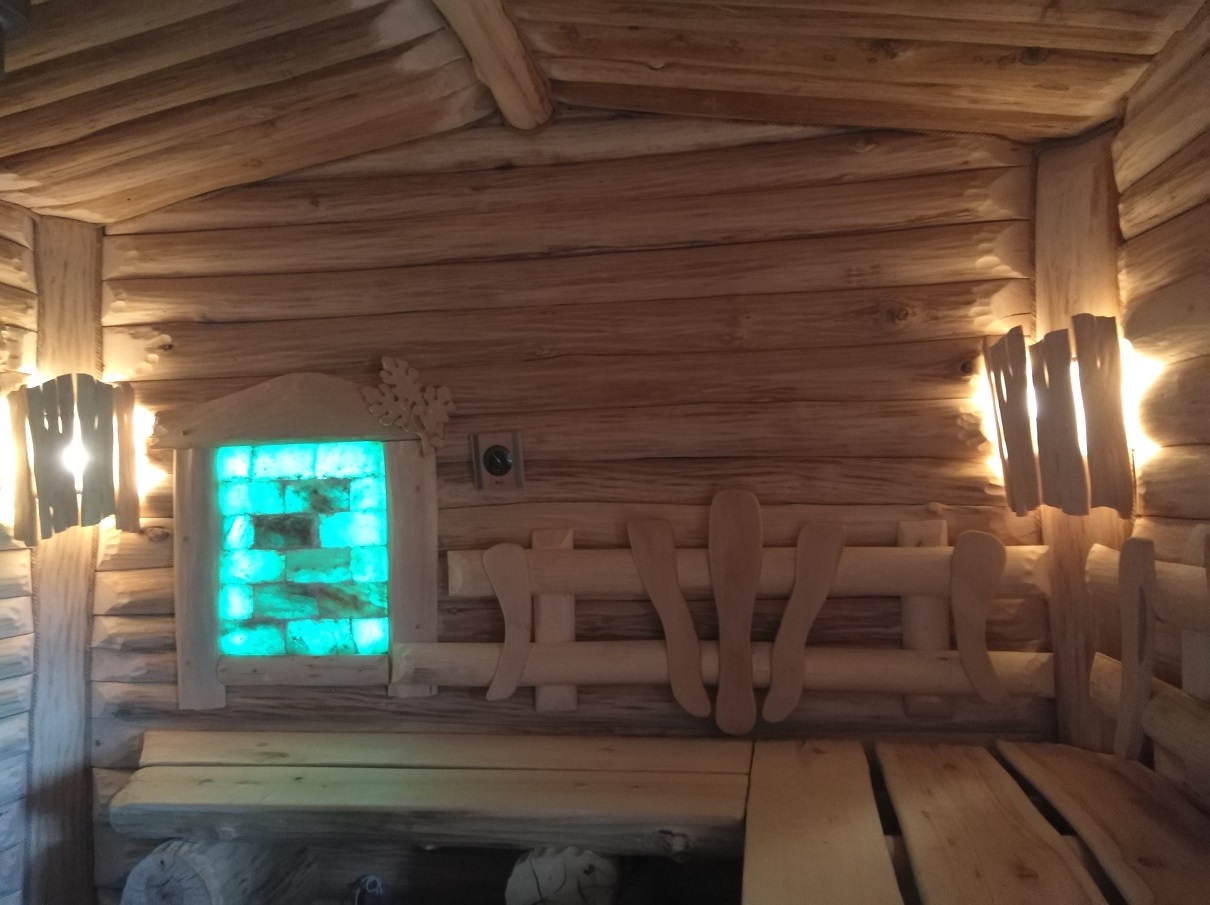

продолжение...
Материал для отделки парной:
1)утепление прока
2)полок - бревно липа
3) потолок - полубревно липа с лыком "чЁс"
4) стены - полубревно липа
В парной есть слив, окно для проветривания, заведена гх вода, установлено соляное панно.

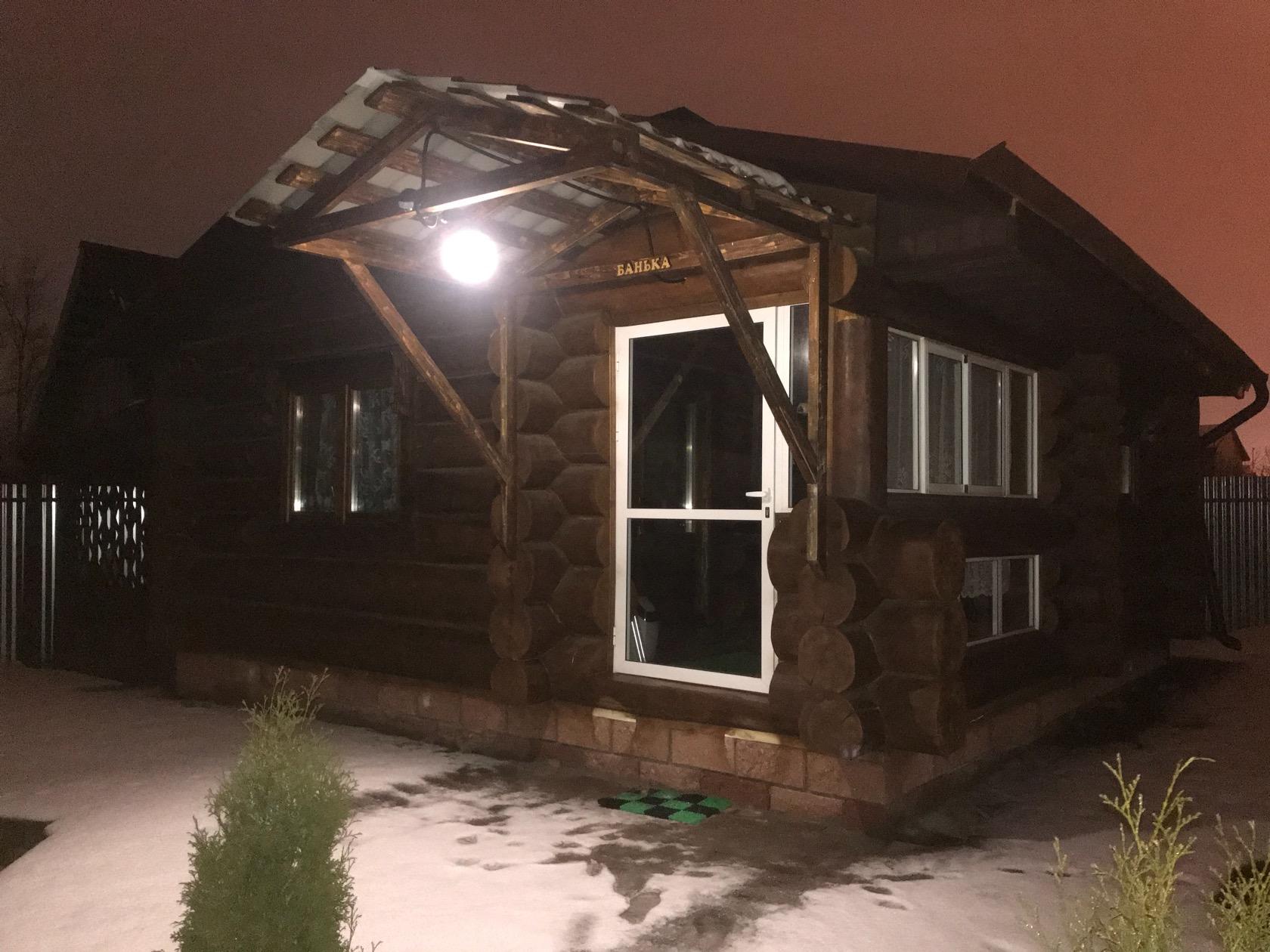

Два года строительства и я тоже со СВОЕЙ БАНЕЙ!

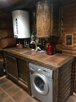

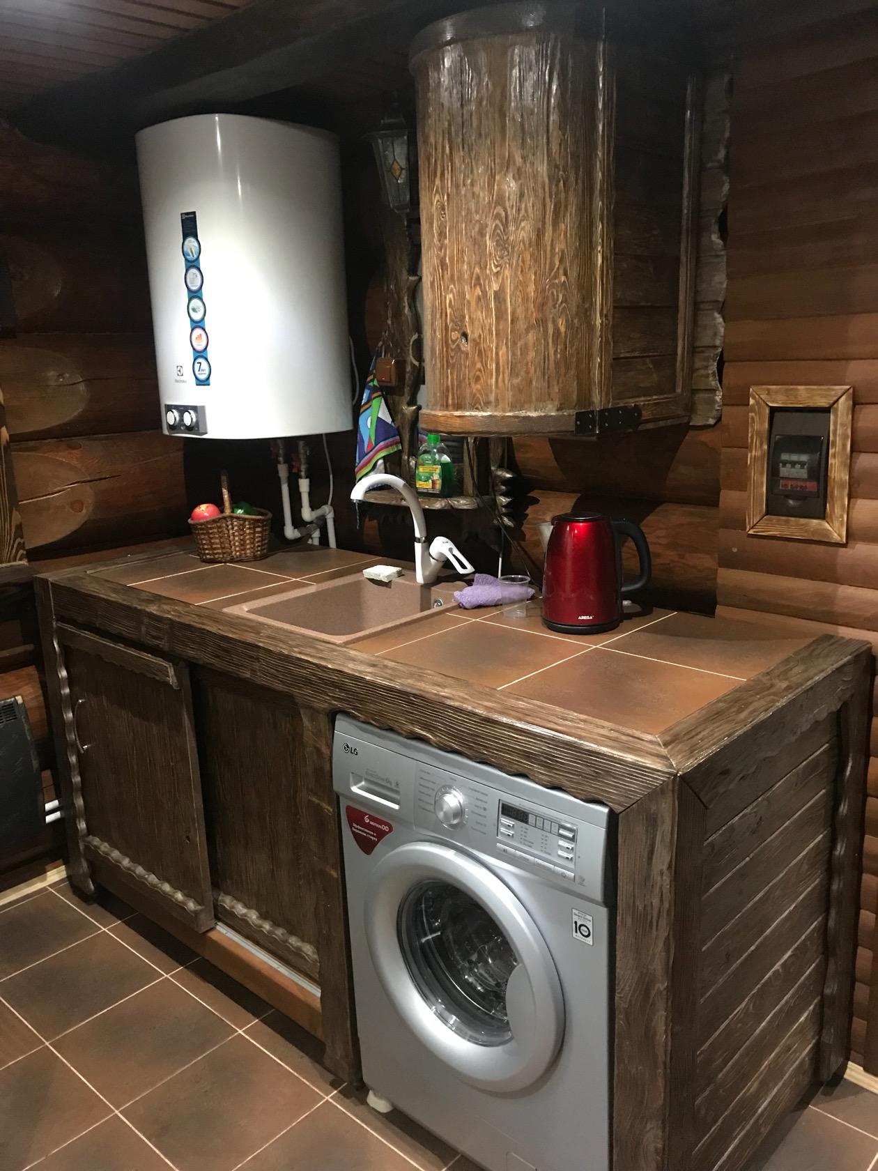

помывочная
