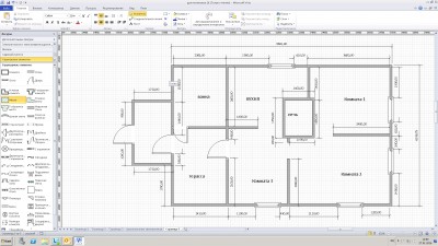

Добрый день.

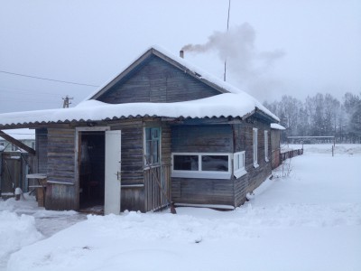

Купили дом в Смоленской области Руднянский район, с. Понизовье.
1. объемно планировочный план вашего дома, с указанием размеров помещений, расположением дверей и окон, а так же материал и конструкция стен и перегородок - дом щитовой, толщина стены примерно 100-150 мм., основные размеры комнат находятся во вложении.
2. обозначение высот вашего дома: первого, второго .. и так же до конька кровли - Высота потолков 2500 мм, на первом этаже. Второй этаж не отапливаемая крыша. Сейчас узнаю возможность переделки в мансардный этаж - высота будет примерно 2500-3000 мм.

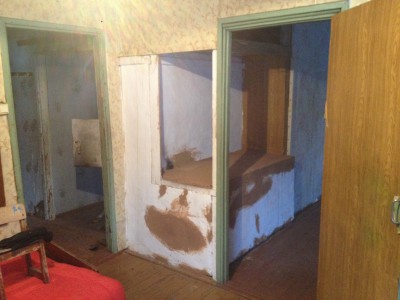

3. назначение очага в доме: основное отопление сейчас в доме это печь (на плане видна). Печь с лежанкой в комнате 1. Думаем переложить печку и сделать ее без лежанки.
Основная задача печки это отопление дома в весенний и осенне-зимний период.
4. наличие естественной или искусственной вентиляции дома - в доме на кухне установлена вытяжка в кровлю. - является или нет вентиляцией, но планируем ее использовать и дальше.
5. место расположения очага, его функциональное назначение: топка находится со стороны кухни, там же находится и варочная панель.
6. наличие в данном месте фундамента, его размер и точная привязка к плану - на плане есть размеры печи, про фундамент сложно сказать, но с виду он находится под всей печью и имеет размер - 1750 х 1400 мм
7. место строительства: Смоленская область, Руднянский район, с. Понизовье
Нам понравилась печь голландка с варочной панелью.
Хочется конечно добавить в печь водяное отоплением дома.
Но пока не понимаю, как правильно его сделать в доме.
Интересует, когда можно начинать работы.
Сколько будет стоить работа+материалы (примерную смету).
Всем большое спасибо.
П.С. Печь установленная в доме очень дымит на холодную. В печи отсутствует "летний ход". Год назад в доме жили "строители" и топили печку углем и строительным мусором. С хозяином в результате чистки печи нашли упавший кирпич и восстановили тягу более менее, до этого очень плохо тянула. Почистили, как смогли, т.к. не специалисты.
 Размер файла:  672.41 КБ
 Просмотров:  821 раз(а)
 Размер файла:  599.95 КБ
 Просмотров:  820 раз(а)
 Размер файла:  663.94 КБ
 Просмотров:  831 раз(а)
