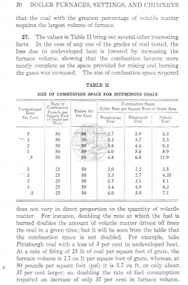

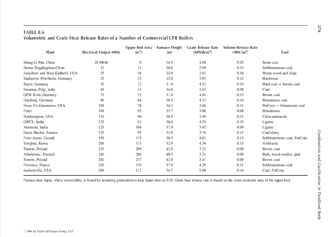

Однако вот прямо сейчас наткнулся на такое
Boiler furnaces, settings, and chimneys Hugh Archbald 1948г.
Напряжение колосниковой решетки есть, а объем топки определяется несколько странновато. Smile
Combustion and Gasification in Fluidized Beds
Вас смущает большая высота в метрах?
Спокойно. Не торопитесь. Всё найдется. :D
Наверно, надо искать "в лоб" только в pdf.
И не только "volumetric heat release rate", но и что-то типа "heat release btu per cubic foot of furnace volume"?...
Да нет. Отношение объема топки к площади колосника.
Сообщения: 5612
СообщениеДобавлено: Вт 19 Январь 2016, 20:05 Ответить с цитатойВернуться к началу
Понял. Спасибо.
Сейчас выведу на печать и посмотрю перед сном повнимательней...
Это отношение здесь составляет 2,7 - 11,9.
Выходит, что высота топки в 2,7 - 11,9 раз больше поперечного размера решетки (решетчатого пода)?...
Там не 2.7-11.9, там в зависимости от сортности угля разные цифры. По табличке, в зависимости от сортности угля видно, что при увеличении отношения V/S в ~2 раза, уменьшаются потери(видимо от химнедожега) в 10 раз. Меня это несколько удивило, быстрей всего данная постановка не может быть универсальной и применима только к определенной конфигурации топки.
Мне кажется, в таблице "все очень разумно" с точки зрения истопника.
Но в то же время, эта таблица фактически перечеркивает возможность введения определенных "нормативных" значений "напряженности топочного пространства" даже для фиксированных альфа и фиксированных недожегов.
О чем тогда говорить о топках кирпичных печей, где скорость сгорания топлива является крайне неравномерной во времени "по определению"?
Можно было бы обсудить все это поподробнее, но эта статья (Арчибальда 1948 года) у меня не скачивается. Так что оставим ее котельщикам.
В этой статье нигде не упоминается "напряженность"?
А мне она показалась слишком уж "искуственной", не связанной с реальностью.
Упоминается, как всегда, ничего необычного. Только это не статья. Это учебник, но по содержимому понятно, что где нибудь для "младших инженеров".
