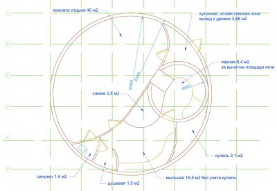

Предварительный план бани
Комментарии в файлике основные.
В дополнение - купола на 1.5 метровом кольце оба.
КО пока не планировал, так же как и входную группу.
Чуток попозжее. Надо сначала с этим разобраться ;)
Покритикуйте плиз а? Smile

Про банные печи с лежанкой кто то уже писал вроде, или зад обожжете, или камни не прогреете. Лично я не стал бы делать банную печь с лежанкой.
СообщениеДобавлено: Сб 30 Январь 2016, 10:09 Ответить с цитатойВернуться к началу
В этой теме http://forum.stovemaster.ru/viewtopic.php?t=7801 походу . Так то мысль интересная если отключаемую предусмотреть то можно рискнуть только не на заказчике тренироваться а семинаре или друзей!!! Сам такую хотел давно сделать только лежанка в парной для лечебных процедур . Если труба у вас 4-5 метров будет то можно заморочиться подумать . Лежанка по сути длинный боров если туда подать уже отходящие дымовые газы после прохода через камни подогреть через прогар из топки . Лежанка протащит только саму банную печь надо будет прогревать 1-2 закладками 1.5-2 часа. Надо будет играть задвижками такая конструкция возможно будет сложновата для рядовых пользователей приезжающих на 1-2 дня попарится по быстрому. Кто класть печь будет вы или печник. План бани оригинальный но сложно будет для печника вбить печь прямоугольную в ваши закругленные края соприжения .

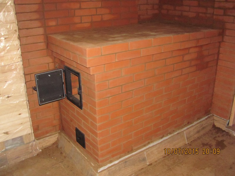

А мне довелось делать с лежанкой...такое было настойчивое желание заказчика, и ещё там нюансы всякие...Нужно было вписаться в габариты бани с чистовой отделкой...Если бы накосячил - он бы дал знать, значит получилось. Каменка обращёнка.ImageImageImage

Лишний подтопок ? Не...Задача стояла ещё Т дыма понизить... Так что одного топливника за глаза...
СообщениеДобавлено: Сб 30 Январь 2016, 10:45 Ответить с цитатойВернуться к началу
Подтопок - имел виду своя дверка на лежанке ! Или у вас не так ? На фото просто две дверки топочные.
Андрей ..
Сообщения: 1175
СообщениеДобавлено: Сб 30 Январь 2016, 10:48 Ответить с цитатойВернуться к началу
Из топливника хайло (2 шт) на каменку обращёнку, затем в щиток... За время протопки печи, лежак должен нагреться неслабо...
СообщениеДобавлено: Сб 30 Январь 2016, 10:56 Ответить с цитатойВернуться к началу
Вот тут это топливник печи ?
 Размер файла:  115.34 КБ
 Просмотров:  848 раз(а)
Андрей ..
Сообщения: 1175
СообщениеДобавлено: Сб 30 Январь 2016, 11:21 Ответить с цитатойВернуться к началу
нет, это дверка в каменку... здесь колосники простые лягут, 30 на 20 см , и камни на них... Простая обращёнка, только скомпонована нестандартно.Image
СообщениеДобавлено: Сб 30 Январь 2016, 11:26 Ответить с цитатойВернуться к началу
Теперь понятно !!! И что так удобно с полков так низко на камни подавать? или тут другие задачи решались интересно в чем фишка Shocked
Андрей ..
Сообщения: 1175
СообщениеДобавлено: Сб 30 Январь 2016, 11:31 Ответить с цитатойВернуться к началу
Я же говорил, задача стояла специфическая, проект только в 4- й. или 5- й редакции утверждён был...пришлось как- то компоновать ППБ и хотелки человека...Да ещё жёсткие размеры бани, отделка - то уже сделана...И заказчик своеобразный. Sad
