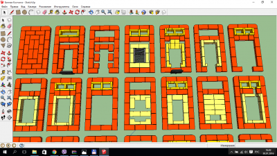

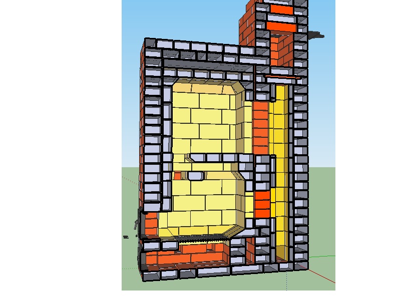

Здравия, уважаемые печники!
Небольшое предисловие... Попросил как то тесть сделать ему камин из старого его кирпича, чтоб не валялся за зря в сарае. Ну, т.к. я по образованию инженер-энергетик и руки растут как надо, то камин получился, не дымит, греет как надо, правда качество кладки так себе. Тесть остался доволен. Потом мама попросила печку во дворе сделать - сделал помпейку с внутренним диаметром 800 мм и эта печка тоже получилась на славу- хлеб, выпечку, пиццу делает (кирпич свода пилил на клин с 4-х сторон). И сейчас знакомые спрашивают не смог бы я сваять банную печь каменку.
Я понимаю что банная печь из всех бытовых печей является самой сложной, т.к. она должна выдерживать высокие температуры, перетопы и быть "сверхпожаробезопасной"!!! И так как знакомых печников у меня нету прошу проверить проект банной печи, который я сделал по подобию банной печи Колчина. Печка с подводом ВВ, прокладки базальтового картона не прорисовывал, по сути он будет везде между внутренним ядром и внешней стенкой, кроме каналов ВВ. Дверки устанавливаются на короба из нерж. с прокладкой суперсила. Начиная с пода топки внешняя кладка армируется мет. сеткой через ряд (какая ячея и толщина будет оптимальной?). По моим соображениям данная печка подойдет для парной не более 2,5х2,5 метра с высотой потолка 2,2 метра. Также подскажите куда лучше поставить регистр для ГВС. Выскажите пожалуйста все что по вашему мнению неправильно или сомнительно!
Спасибо за внимание!
P.S. Вот ссылка на файл skp на яндекс-диске https://yadi.sk/d/5yEWh4-ynyWxq (надеюсь на великодушие модераторов и они не скроют ссылку Embarassed )
Прочистные дверки забыл запилить Laughing

У кого нет возможности просмотреть skp файл - вот порядовки
 Размер файла:  165.36 КБ
 Просмотров:  1015 раз(а)

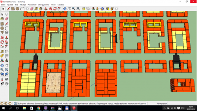

Вторая часть
 Размер файла:  189.36 КБ
 Просмотров:  951 раз(а)
Ivan20051
Сообщения: 362
Регион: Псков
СообщениеДобавлено: Сб 30 Январь 2016, 21:22 Ответить с цитатойВернуться к началу
От армировки сеткой толчины нет вообще , будут швы отдельно кирпичи отдельно .Если и копировать то полосой как Шалагин Александр

СообщениеДобавлено: Сб 13 Февраль 2016, 21:30 Ответить с цитатойВернуться к началу
Спасибо, обязательно учту!
