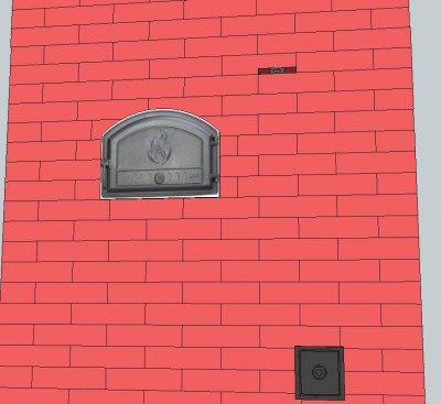

Я вам нарисовал изменения, увеличить перекрытие топки до двух рядов.
Опусть колосник и топочную дверку. |
Сделать зольник высотой один ряд ? Конгениально.
И категорично . А можно услышать мотивацию таких изменений?

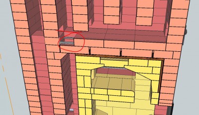

| Евгений Докторов писал(а): |
Вот объясните, почему все-таки решили сделать прогар непосредственно во второй ярус печи? Может тогда на этом месте, только со стороны кухни, ЗЛХ поставить? Аккурат между стенкой разделительной и выйдет! Что думаете?  |
Если Вы об этом, то это и есть ЗЛХ и именно со стороны кухни. Это альтернатива варианту с прогаром в пподъемном канале. И вот пытаюсь понять какой из нх лучше использовать.

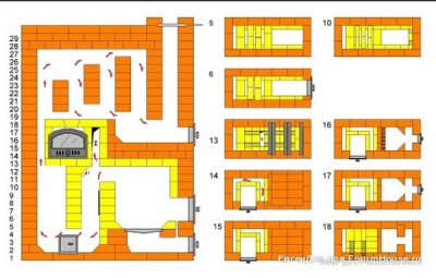

| internet_pechnik писал(а): |
не заметил в этих "разделках туши" прогара. однозначно прогар тут может быть только в подъемный канал, ибо все остальное уносит тепло вниз. нет там дальше другого хода. Можно его раздвоить чтоб не "выбивал" горячую точку, но -в подъемный. [/code] |
Я показал два разреза, два варианта . В первом (Рис. 40) имеется прогар в подъемный канал. Второй альтернативный (Рис. 37) - вместо погара во второй ярус ведет ЗЛХ. Одни советуют сделать так, другие эдак
А куда там и откуда тепло уносится вниз ,как Вы пишете, я понять не могу.

| VladF писал(а): |
А куда там и откуда тепло уносится вниз ,как Вы пишете, я понять не могу. |
Ну подумайте сами! Прогар в том месте где рисовал его я (по моим представлениям, на ряд ниже пода ХК в подъемный канал) для меня представлялся некоей гарантией того, что ХК окажется в приподнятой над ним зоне, т.е. - в колпаке. Да, есть некоторый риск с растопкой холодной печи, но этот риск НЕ смертелен. А задвижка - удобна и гарантировано даст растопить холодную печь без проблем, НО - она НЕ герметична, а посему подсочка холодного воздуха из дверок ( если они окажутся НЕ герметичны) потянется напрямую в неё через всю ХК. Если же дверки герметичны, то тогда эта задвижка вполне уместна на этом месте. Вот такая ситуация.
Добавлено:
Пн 1 Февраль 2016, 22:56
злх-ведет в трубу. прогар-лишь способ подогрева сильно остывшего дыма когда он сгонял вниз из топки. т.е. прогар направлен в вход верхнего яруса но не в трубу.

| VladF писал(а): |
| Дачник писал(а): |
И категорично . А можно услышать мотивацию таких изменений? |
А в три ряда - суперконгениально?
Мотивация одна - увеличить высоту топки и толщину перекрытия, в один слой она развалится.
Прогар заложить.
интернет-печнику.
ЗЛХ в этом месте работать будет, не обязательно её выводить в трубу.

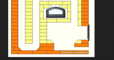

| Дачник писал(а): |
Не я это придумал. Я не мастер. Изначально по неопытности нарисовал, так, как советуете Вы, но знающие товарищи поправили :
"И зольник низок. Моментально забьётся, а через такую дверочку выгребать золу неудобно. "
Ну подумайте сами! Прогар в том месте где рисовал его я (по моим представлениям, на ряд ниже пода ХК в подъемный канал) для меня представлялся некоей гарантией того, что ХК окажется в приподнятой над ним зоне, т.е. - в колпаке. Да, есть некоторый риск с растопкой холодной печи, но этот риск НЕ смертелен. А задвижка - удобна и гарантировано даст растопить холодную печь без проблем, НО - она НЕ герметична, а посему подсочка холодного воздуха из дверок ( если они окажутся НЕ герметичны) потянется напрямую в неё через всю ХК. Если же дверки герметичны, то тогда эта задвижка вполне уместна на этом месте. Вот такая ситуация. |
Я понимаю так , что Вы за вариант с прогаром. На самом деле, я тоже считаю, что лучше иметь небольшой риск с проблемами в растопке, чем риск выхолаживания печи. Тем более что я все же расчитываю на ПМЖ и соответственно проблемы растопки холодной печи у меня не будет. Ну или газетку в прочистке зажечь - тоже не сложно.

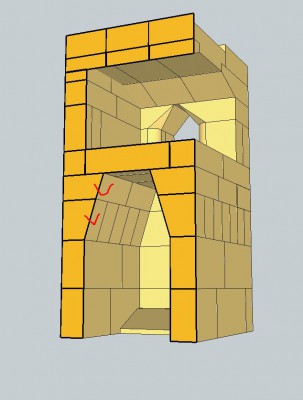

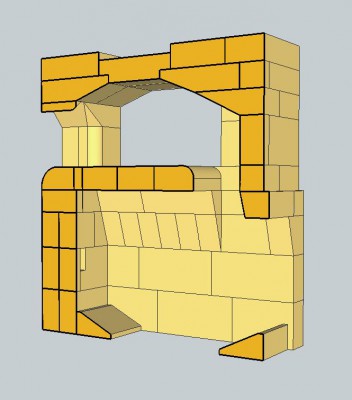

а че б так не сделать?
Евгений Докторов
Сообщения: 778
Добавлено:
Вт 2 Февраль 2016, 08:09
а че б так не сделать?  |
А вот
| Цитата: |
у меня в моей печи уже было. Все уходит кратчайшим расстоянием в опускной. Посмотрите разрез моей печи с ХК. Я у себя два задних хайла заложил!!! Осталось два передних 13х7 см.

Вт 2 Февраль 2016, 08:53
А вот
| Цитата: |
у меня в моей печи уже было. Все уходит кратчайшим расстоянием в опускной. Посмотрите разрез моей печи с ХК. Я у себя два задних хайла заложил!!! Осталось два передних 13х7 см. |
каким кратчайшим? это ж топка, где бушует пламя, и у него нет другого пути как пройти через все щели-хайлы, и не может он за ними сразу влево метнуться...полюбому должно облизать всю камеру. Не?
красные линии--путь газов по моему...синие --по твоему?
Евгений Докторов
Сообщения: 778
Добавлено:
Вт 2 Февраль 2016, 09:10
Я рассказал как есть у меня. Вот если сверху пластину положить, тогда получиться так. Кроме того, на такой "дырявый" под придется класть какую-то подставку, чтобы посуда ровно стояла. Я кладу металлические решетки.
И потом, почему опять исчез прогар в первой стенке во втором ярусе печи? Что же мы воду в ступе толчем? Повторяемся постоянно. Нужно уж ТС как-то определиться.

Чистую ХК в узкой печке не сделать. Она должна омываться с 5 сторон горячими ДГ.
Еще ошибка начинающего - пилить кирпичи перекрытия топочного проема. Это самые нагруженные кирпичи в печке. Начинают греться одними из первых. Расширяются максимально из всех красных.

ну пол х камеры --в виде щелей 6см...- посуда не провалится.
Почему? Можно было так изголиться, или даже и сверху еще ДГ пропустить. 5,6,10 ряды не рассматривать. Они от другого.

Вт 2 Февраль 2016, 13:42
| Владимир Солин писал(а): |
Еще ошибка начинающего - пилить кирпичи перекрытия топочного проема. Это самые нагруженные кирпичи в печке. Начинают греться одними из первых. Расширяются максимально из всех красных. |
Вот так пилить можно?
