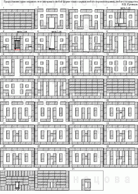

Решил освоить печное дело. Начал рисовать порядовку ОИК-4 в SketchUp. Сразу не понял, что значат некоторые обозначения (штрихи). 5 и 20 ряды. Половинки кирпичей с жирными черточками. Что это значит? Заранее благодарю.
Вот порядовка. Интересует 5 и 20 ряды.

Надо было ,батенька, с книг по печному делу начинать.... -Это скос или закругления кирпичиков.

Ну уж чтобы окончательно ясно было. Длинная черта - скос сверху вниз, а прерывистая - снизу вверх! Smile
