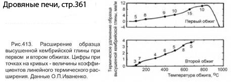

СообщениеДобавлено: Чт 4 Февраль 2016, 18:20 Ответить с цитатойВернуться к началу
Дмитрий Галанин писал(а):
Свойства полученного таким образом КИРПИЧА рядом не стояли со свойствами глины, из которой он сделан. Это СОВСЕМ другое вещество в СОВСЕМ другом фазовом состоянии. О каком "Одинаковом" тепловом расширении речь?
Действительно, совсем разные тепловые расширения.
Вот О.П.Иваненко по моей просьбе мерил...
