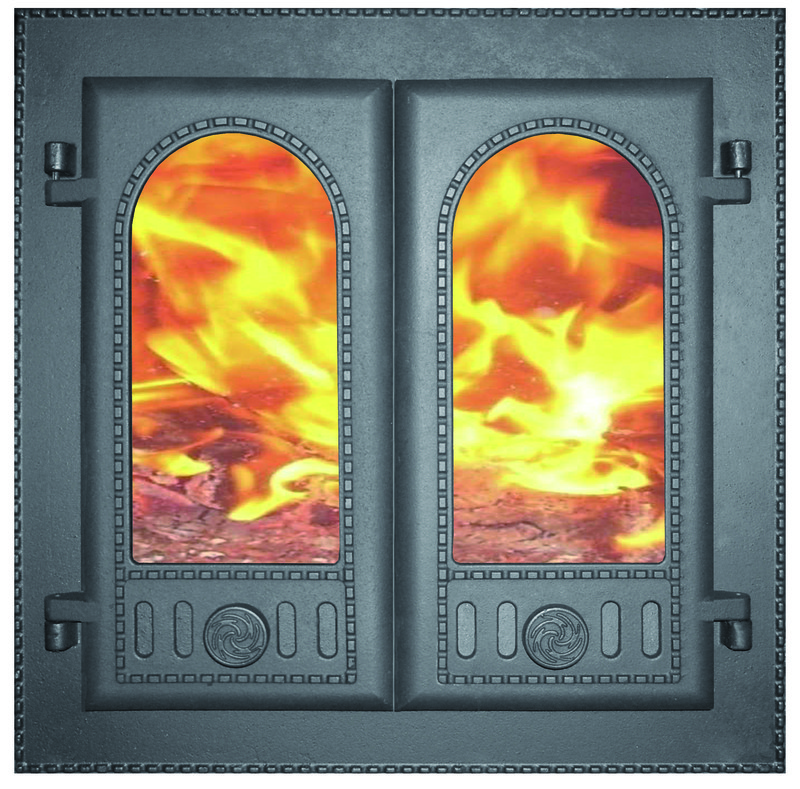

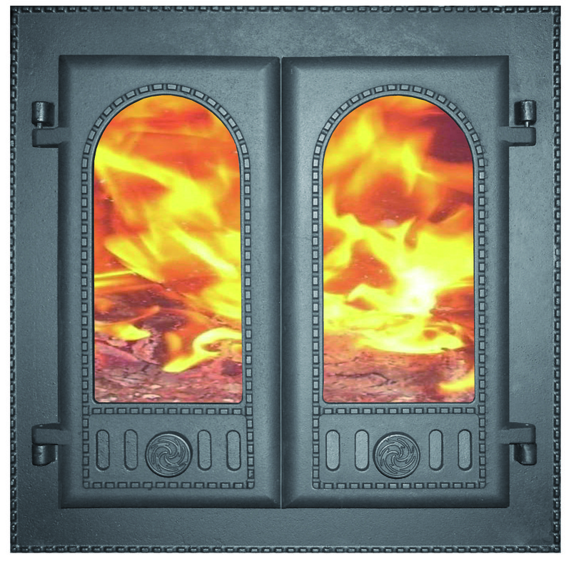

Евгений Романов писал(а):
Дерьмом оказалось печное литье Гранд, взяло не с того, ни с сего и треснуло. Причина не понятна. Остался только осадок и уверенность, что никакое импортозамещение не заменит нормальное SVT. Фото прилагаю.
У меня пока проблем не было. Этим летом много Гранд ставил. Да и сейчас он будет актуален у небогатого заказчика. Спутники вон падают, ракеты с кораблей пуляют непонятно куда...какое уж тут качество литья... "Страшно не то, что страна в жопе, страшно, что она там начала обустраиваться"...
Евгений Романов
Сообщения: 620
СообщениеДобавлено: Сб 26 Декабрь 2015, 09:53 Ответить с цитатойВернуться к началу
Это у тебя пока проблем не было. Для того чтобы испортить себе репутацию достаточно одного раза. Я уже никогда не буду ставить это литье, везувий и китайцы намного лучше. И упакованы, и отлиты. Вообщем стараются, а гранд оставляет желать лучшего, вечно лопнувшие стекла, которые приходится менять, но у тех которые приходят на замену нужно отломать уголки, вечно сломанные ручки при пересылке.
Евгений Романов
Сообщения: 620
СообщениеДобавлено: Сб 26 Декабрь 2015, 10:09 Ответить с цитатойВернуться к началу
Еще ложка дегтя.
Все крутилки на дверцах не работают как это задумано, а просто откручивается ручка, что на каминных дверцах, что на хлебных.
Прочистные дверцы должны плотно садиться и быть вроде герметичными, а они при посадке просто откидываются вперед. Приходится дорабатывать очень большим напильником.
Поддувальные дверцы не говоря уж об их цене сделаны с открытием справа на лево, а топочные наоборот.
Периодически во всех герметичных дверках отсутствуют уплотнительные шнуры, их приходится дозаказывать отдельно.
Может быть производителю почитать отзывы практикующих печников и принять их к сведению, и доработать напильником самим. А не слушать диферамбы какое оно хорошее и востребованное будет.
Не будет, потому что уже появились и у него конкуренты, причем на голову выше.

СообщениеДобавлено: Сб 26 Декабрь 2015, 22:24 Ответить с цитатойВернуться к началу
Женя не переживай литье СВТ тоже далеко не все идеальные видел около 5 шт брака по разным косякам . Думаю наши Литком_Рубцовс уже подтягиваются скоро и герметичные начнут делать ,возьми курс на них . Хорош кормить ЕВРОСОЮЗ давайте поднимать наше родное. pleasa
 Размер файла:  544.24 КБ
 Просмотров:  936 раз(а)
Андрей Федоров
Сообщения: 169
СообщениеДобавлено: Пн 28 Декабрь 2015, 12:43 Ответить с цитатойВернуться к началу
Гранд мне понравился тем, что они все-таки не копировали один в один финнов или ЛК по внешнему виду. Посадочный размер под наш стандарт сделан в большинстве дверок. Про косяки криворуких сборщиков менеджеру было написано ни одно письмо. Но воз и правда не сдвинулся. В итоге для себя я если и буду брать, то только топочные и настилы под казан. Прочистки и поддувальные при приличном литье собираются отвратительно. Одни шпильки резьбовые на прочистках чего стоят. Вот уж где стоило бы финнов скопировать, так все равно дырки сборщики на колене не там просверлят. Везувий и Китай брать точно не стану. Тонкий чугун и стекла закреплены на полоски из нержи. Вывалятся после года эксплуатации. Если уж на 410 свт внуреняя рамка из нержи перегорает, то полоски согнет в момент. Тот-же гимор будет. Посмотрим, что Литком предложит...

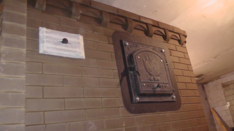

Сообщения: 1342
Регион: Киров
СообщениеДобавлено: Сб 6 Февраль 2016, 23:12 Ответить с цитатойВернуться к началу
Поставил Гранд 306 на каменку для общественной парной...эксплуатируем год, пока терпит.
Про ручки, Евгений прав, сломались практически сразу, заказывали токарям помощнее. yu
