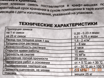

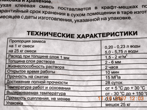

СообщениеДобавлено: Пт 14 Декабрь 2007, 21:23 Ответить с цитатойВернуться к началу

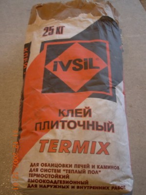

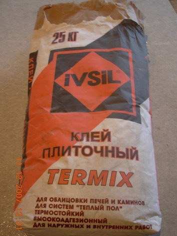

Возможно не по теме, пользовал смесь предназначенную для облицовки печей, каминов, тёплых полов. Адгезия вроде ничего.
 Размер файла:  61.46 КБ
 Просмотров:  1315 раз(а)

СообщениеДобавлено: Пт 14 Декабрь 2007, 22:31 Ответить с цитатойВернуться к началу
и ещё...
 Размер файла:  55.38 КБ
 Просмотров:  977 раз(а)

СообщениеДобавлено: Пт 14 Декабрь 2007, 22:35 Ответить с цитатойВернуться к началу
и ещё...
 Размер файла:  100.5 КБ
 Просмотров:  1274 раз(а)
СообщениеДобавлено: Сб 15 Декабрь 2007, 00:49 Ответить с цитатойВернуться к началу
Чьё производство ??? Я стараюсь не использовать наши смеси. Нет гарантии, что там то, что написано на этикетке. Пользуем проверенные.
Михаил Маркин
Сообщения: 606
Регион: Владимир
СообщениеДобавлено: Вс 16 Декабрь 2007, 23:31 Ответить с цитатойВернуться к началу
Извиняюсь не посмотрел, но можно забить в поисковике.
