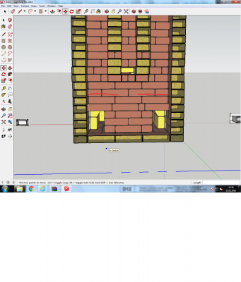

Владимир Солин писал(а):
вот, теперь видно.
А смысл в центральном заднем канале? Если прогар в подьемный, то это странный какой-то подьемный... Дымоудаление - дверка наверное будет... Но зачем задвижка?
И чтобы не грелся перед вверху канал прямо в трубу сделан - зачем так?
проект достался с просторов инета... Я его перелопатил, но с вопросами согласен - сам гадаю что, да как..
Потому сюда и выложил..
Благодарю за отклики..

СообщениеДобавлено: Чт 11 Февраль 2016, 07:29 Ответить с цитатойВернуться к началу
перелопатил верхнюю часть, так кажется получше..

СообщениеДобавлено: Чт 11 Февраль 2016, 09:15 Ответить с цитатойВернуться к началу
Андрей, что можно заложить вверху путь ДГ прямо в трубу - это понятно...
Но что делать с холодным задом печки в нижней части?
Тот, кто проектировал это рассчитывал, что подьемный канал греется. Но в реале он греться не будет. Ты же знаешь... Только после закрытия трубы...
Нужно доработать подьемный по середине печки. Тогда и спина печки чуток теплее будет...

СообщениеДобавлено: Чт 11 Февраль 2016, 09:34 Ответить с цитатойВернуться к началу

СообщениеДобавлено: Чт 11 Февраль 2016, 09:39 Ответить с цитатойВернуться к началу
а если сделать перегородку на задней стене над выходом..??
опустить средний канал до 6 ряда - сделать его нормальным подьемным. Размером в 3/4.
убрать задвижку из него.
развести под трубой в разные стороны.
перекрыть боковые каналы по уровню 2го яруса.
И я бы канальность верхнего уровня превратил в колпак. И проще чистить и греться будет не хуже.
Конечно в размер по ширине в 4 кирпича канал в 3/4 наверное стоит на ребро кирпичи поставить... Но это по желанию...
А выходы снизу поднять снова под плиту...
Футеровку по боковым стенкам сделать лещадкой.

СообщениеДобавлено: Пн 15 Февраль 2016, 10:55 Ответить с цитатойВернуться к началу
время терпит?
Жаль, что модель со швами и без слоев. Так просто не перелопатить.

СообщениеДобавлено: Пн 15 Февраль 2016, 11:01 Ответить с цитатойВернуться к началу
да "советует" народ, что мала она для постоянного проживания...
А слои щас попробую наладить..
Делай добро -бросай его в воду..
+79222438167
СообщениеДобавлено: Пн 15 Февраль 2016, 11:02 Ответить с цитатойВернуться к началу
да без замены кирпичей - бесполезная работа...
Размер фундамента какой есть?

СообщениеДобавлено: Пн 15 Февраль 2016, 11:15 Ответить с цитатойВернуться к началу
со слоями.. как умею...
Всё таки умные люди советовали делать плиту отдельно от печи, т.е. параллельно..
Но плита нужна по любому, бабушке 74 года - переубеждать - себе дороже..

СообщениеДобавлено: Пн 15 Февраль 2016, 11:37 Ответить с цитатойВернуться к началу
да я не против плиты )
Но шведка 3,5х3,5 будет греть лучше этой печки. Я про это. Нужно исправлять печку полностью.
К слоям от 1 до 9 нужно 0 ставить впереди. Так слои по порядку стоять будут.

СообщениеДобавлено: Пн 15 Февраль 2016, 12:03 Ответить с цитатойВернуться к началу
попробую с этим расположением железа сделать нормальную печку.
Длина полена какая в этой деревне?

СообщениеДобавлено: Пн 15 Февраль 2016, 13:20 Ответить с цитатойВернуться к началу
а я хочу принять непосредственное участие..
длина примерно 450 мм
Шамотное ядро уж больно понравилось, с разделением потока - я от неё всё равно не отстану, пусть и в другой раз, но доканаю..

СообщениеДобавлено: Пн 15 Февраль 2016, 13:32 Ответить с цитатойВернуться к началу
ну, тогда приступай ) Топку удлиннил, колосник обрезал. Smile
Закончить первый ярус нужно с задвижкой ЛХ, и второй сотворить.
Кирпичи в скрытых рядах уже есть. Радость
