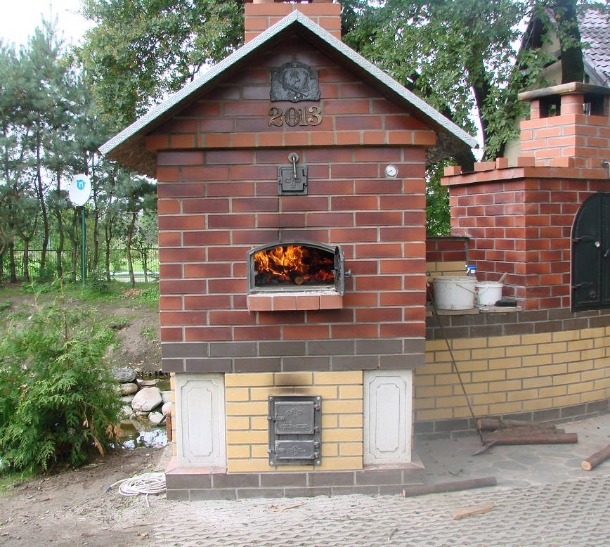

Друзья, появилось на рынке польское чугунное литье Халмат. С ним никакого нагрева, никаких проблем при установке. Каких только дверец нет: глухие, с термометром, двустворчатые, со стеклом, откидные и прочие другие. Так что всем советую! Знакомые печники уже активно им пользуются и горя не знают)
 Размер файла:  169.51 КБ
 Просмотров:  1052 раз(а)
Дверца Венгерская Halmat (http://halmat.ru/home/chugunnaya-dvertsa-pechki-vengerskaya-h2101/)
