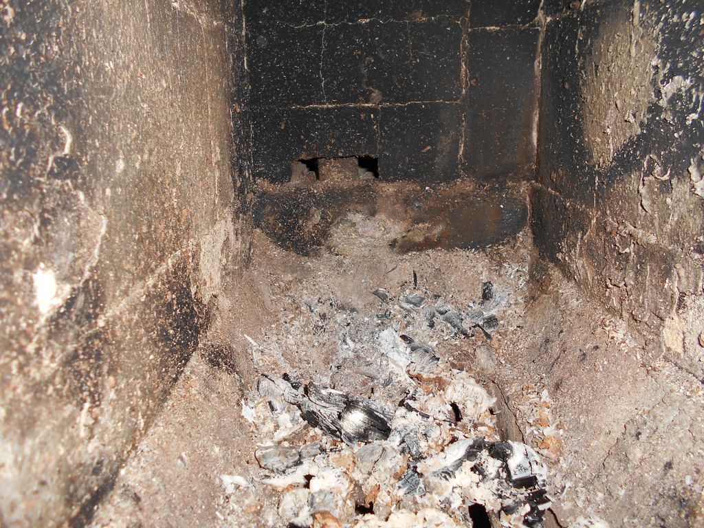

СообщениеДобавлено: Вс 14 Февраль 2016, 19:17 Ответить с цитатойВернуться к началу
Pit7797 писал(а):
Дмитрий Галанин писал(а):
Всё правильно. Как я и говорил. Если постоянно ПРОГРЕВАТЬ, не давать водичке зайти, то всё будет нормально. ВОДА враг как шамота, так и жидкого стекла. Если у Вас мертель уже дал керамическую связку, уже ничего ей (топке) не сделается. Главное, прогреть хотя бы до 600 градусов... там уже заканчивается дегидратация глины на молекулярном уровне.
Впервые не топил дачу 3 недели. Сегодня заехали (в доме и на улице -1*С) и решил в топке после сжигания 2-3 кг дров поджарить сосиски. Такое впечатление, что Гарант впитал влагу и в процессе протопки начал в шагрениваю кожу съеживаться. Т.е. связки с шамотом так и не образовалось. Уточнение диагноза и фото через неделю выложу.
На четвертой странице темы мои фото топки, обмазанной Гарантом, и регулярно протапливаемой. Состояние стенок топки меня вполне устраивало - ни кирпич, ни швы не выкрашивались.
То что случилось после трехнедельного перерыва в протопках - на этом фото.
В последний раз в печи после прогорания углей и закрытия заслонки испек картошку и ночь томил буженину. Видимо, вся влага осталась во внутрянке.
При следующей слабой протопке (2-3 кг сосны) спустя 3 недели обнаружил вздутия и съеживание Гаранта. Под прогаром влага была видна невооруженным взглядом. От идеальной поверхности жаростойкой мастики остались лишь воспоминания.
 Размер файла:  305.99 КБ
 Просмотров:  852 раз(а)
