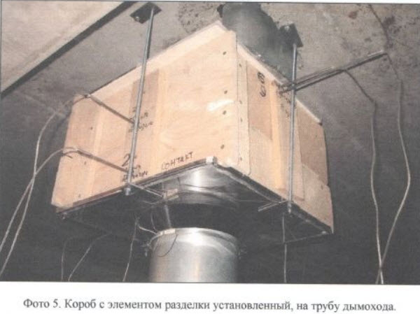

Суть предложения Вермилоджик заключается в том, что между трубой-сендвич и сгораемой конструкцией помещают цилиндрическую гильзу из вспученного вермикулита, который является низкотеплопроводным материалом (утеплителем, тепловым барьером), защищающим древесину перекрытия от возгорания.
Оказалось, что при поддержании в трубе температуры дымовых газов 400град температура внешней поверхности вермикулитовой гильзы постоянно непрерывно растет и через 4 часа достигает 50 град и выше. То есть сама по себе гильза не смогла предохранить древесину от нагрева 50 град и не обеспечила требования ГОСТ 53321.
Но если древесину дополнительно защитить слоем асбеста 8 мм и листовой сталью, то температура 50 град на древесине за 4 часа не достигается, что явилось основанием заявить о пригодности такого проходного узла.
При изучении этих материалов у меня возникло несколько вопросов:
1. Почему испытательная пожаротехническая лаборатория ссылается только на констатирующий п.4.6 ГОСТ 53321 "Температура мест контакта нагретых элементов теплогенереирующего аппарата или дымового канала с горючими материалами должна быть не более 50град". Но никак не ссылается на специальный пункт 6.4.2, регламентирующий порядок подобных испытаний на устойчивость дымовых каналов против действия высоких температур. То есть лаборатория проверяла только воздействие 400град за 4 часа, но никак не проверяло воздействие 1000град в течение 10 мин. Как поведет себя разделка в этих обязательных условиях испытаний (моделирующих возгорание сажи в дымоходе) осталось не известным. Почему лаборатория нарушила ГОСТ в ходе испытаний тоже не понятно. Не понятно также, почему КАМИ (как заказчик) принял результаты таких испытаний.
2. Совершенно ясно, что если защищенная древесина перекрытия не нагрелась выше 50 град за 4 часа, то она обязательно нагреется до 50 град за более продолжительное время, например, за 6 часов. То есть, лаборатория показала (но "не обратила внимания"), что на практике могут возникнуть условия, когда древесина перегреется сверх требований ГОСТ.
3. Остался не ясным основной принципиальный вопрос, можно ли заменять кирпичную разделку разделкой из иных материалов, имеющих меньшую теплопроводность, с соответствующим уменьшением толщины разделки так, чтобы сохранялась величина термического сопротивления разделки. Лет десять тому назад КАМИ согласовал собственную конструкцию подобной разделки с инспекцией МЧС по Карелии. Видимо, смог убедить в правомочности такого подхода и пожаротехническую лабораторию. Но обеспечивает ли такой подход реальную защиту от возгораний?
Так или иначе, проведенные испытания интересны как в методическом плане, так и по полученным результатам. И могут явиться исходной точкой последующих обсуждений (продолжение следует).

Теперь, из всего выше сказанного уважаемым Юрием Михайловичем, можно сделать вывод, что ППУ КАМИ и Вермилоджик можно применять только в том виде, как они проходили испытания.
Проходной узел от КАМИ испытывался на трубе вообще в открытом виде, хотя Вермилоджик уже обили каким то коробом. Но, короб из досок толщиной 10-20 мм никак не соответствует контуру из потолочных балок в 10-15 см, с последующем слоем минерального утеплителя. Т.е. имитация проходки не выполнена (!)
Вспомним понятие измерительного участка из EN:
Измерительный участок должен быть полностью обернут минеральным волокном толщиной 40 мм или похожим материалом, чтобы при теплопроводности 0,04 Вт/м·К достигалась средняя температура его внешней поверхности не более 20 °С.
Если выполнить эти требования, то температура на поверхности древесины, со стороны ППУ, достигнет своих "высот" гораздо быстрее ...
Второе, испытания на возгорание сажи не проводились скорее всего по причине, что не было технических возможностей у КАМИ ... да, да ... считаю, что все это проходит на площадках именно КАМИ, а у них кроме Буллерьяна, как источника тепла, ничего нет.

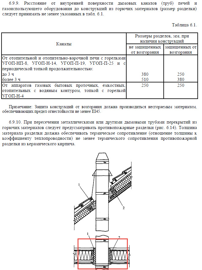

А потом и КАМИ подхватил... :D
СНиП 2.04.05-86
3.89. Расстояние от наружных поверхностей кирпичных или бетонных дымовых труб до стропил, обрешеток и других деталей кровли из горючих и трудногорючих материалов следует предусматривать в свету не менее 130 мм.
Пространство между дымовыми трубами и конструкциями кровли из негорючих и трудногорючих материалов следует перекрывать негорючими кровельными материалами.
СНиП 2.04.05-91
3.83. Расстояние от наружных поверхностей кирпичных или бетонных дымовых труб до стропил, обрешеток и других деталей кровли из горючих и трудногорючих материалов следует предусматривать в свету не менее 130 мм, от керамических труб без изоляции — 250 мм, а при теплоизоляции с сопротивлением теплопередаче — 0,3 м2 °С/Вт негорючими или трудногорючими материалами — 130 мм.
Такое нормируемое термическое сопротивление отвечает 3/4 кирпича (18 см)...
Добавлено:
Чт 3 Март 2016, 20:36
| Юрий Хошев писал(а): |
| Концепция "эквивалентного термического сопротивления" исходит, наверное, из упоминания в п. 6.6.22 СНиП 41-01-2003 "сопротивления теплопередаче", которое надо бы удалить из документа во избежание недоразумений. |
исторически все останется, как было ...
документ уже давно актуализирован в СП.60.13330-2012 и с 01 января 2013 года применяется на обязательной основе на основании постановления Правительства РФ от 26.12.2014 г. № 1521 (с изменением от 29.09.2015 г.) в части разделов 1, 4 (за исключением пункта 4.7), 5 (за исключением пункта 5.3), 6.1 (пункты 6.1.2 - 6.1.4, 6.1.6, 6.1.7), 6.2 (пункты 6.2.4 - 6.2.6, 6.2.8-6.2.10), 6.3 (пункты 6.3.2 - 6.3.8), 6.4 (пункты 6.4.1-6.4.3, 6.4.5, 6.4.7-6.4.9, 6.4.11, 6.4.14), 6.5 (пункты 6.5.3 - 6.5.8), 7 (пункты 7.1.2, 7.1.3, 7.1.5 - 7.1.10, 7.1.12, 7.1.18, 7.2.1 -7.3.5, 7.4.1-7.4.4, 7.4.6, 7.5.1, 7.5.2, 7.5.5, 7.5.11, 7.6.1-7.6.5, 7.9.4 - 7.9.16, 7.10.2, 7.10.3, 7.10.6, 7.10.7, 7.11.1 - 7.11.14), 8, 9 (пункты 9.5, 9.7-9.14, 9.16, 9.23), 10, 11 (пункты 11.4.3 - 11.4.7), 12, 13 (пункты 13.3 - 13.7), 14 (пункты 14.1, 14.2), приложения А - Д, Ж, И, К.
"6.5.5 Выбросы дымовых газов следует предусматривать через коллективные дымовые каналы (трубы) выше кровли здания. Устройство дымоотводов от каждого теплогенератора через наружные стены (в том числе через окна, под балконами и лоджиями) в жилых многоквартирных зданиях не допускается. Дымовые каналы (трубы) не допускается прокладывать через жилые помещения. Пределы огнестойкости конструкций дымовых каналов (труб) должны быть не менее установленных СП 7.13130."
Сообщения: 6499
Добавлено:
Пт 4 Март 2016, 21:34
| Евгений Колчин писал(а): |
документ уже давно актуализирован в СП.60.13330-2012 |
Я ничего про сопротивление теплопередаче в СП не нашел.
И про печи не нашел тоже.

По "сопротивлению теплопередаче" дымовых труб выводов для себя в этом СП я не нашел.
Но ясно, что СантехНИИпроект выбросил из СП 60.13330 печное отопление как не актуальное и не профильное для современного градостроения.
Печное отопление перенесено из СНиП в пожарный СП 7.13130.
Следующим шагом мне видится необходимость вычленения из СП 7.13130 печного отопления, поскольку в этом СП и в ГОСТ53321, к сожалению, перемешано в одну кучу всё, что можно перемешать - и печи, и котлы на твердом и жидком топливе, и газовые котлы, и камины...
А начинать это вычление надо исходя из единственного законодательного документа - действующего Техрегламента, являющегося обязательным для всех.
Федеральный закон от 22.07.2008 N 123-ФЗ (ред. от 13.07.2015) "Технический регламент о требованиях пожарной безопасности"
Статья 35. Классификация строительных конструкций по огнестойкости
1. Строительные конструкции зданий и сооружений в зависимости от их способности сопротивляться воздействию пожара и распространению его опасных факторов в условиях стандартных испытаний подразделяются на строительные конструкции со следующими пределами огнестойкости:
(в ред. Федерального закона от 10.07.2012 N 117-ФЗ)
(см. текст в предыдущей редакции)
1) ненормируемый;
2) не менее 15 минут;
3) не менее 30 минут;
4) не менее 45 минут;
5) не менее 60 минут;
6) не менее 90 минут;
7) не менее 120 минут;
8) не менее 150 минут;
9) не менее 180 минут;
10) не менее 240 минут;
11) не менее 360 минут.
2. Пределы огнестойкости строительных конструкций определяются в условиях стандартных испытаний. Наступление пределов огнестойкости несущих и ограждающих строительных конструкций в условиях стандартных испытаний или в результате расчетов устанавливается по времени достижения одного или последовательно нескольких из следующих признаков предельных состояний:
1) потеря несущей способности (R);
2) потеря целостности (E);
3) потеря теплоизолирующей способности вследствие повышения температуры на необогреваемой поверхности конструкции до предельных значений (I) или достижения предельной величины плотности теплового потока на нормируемом расстоянии от необогреваемой поверхности конструкции (W).
Статья 51. Цель создания систем противопожарной защиты
1. Целью создания систем противопожарной защиты является защита людей и имущества от воздействия опасных факторов пожара и (или) ограничение его последствий.
2. Защита людей и имущества от воздействия опасных факторов пожара и (или) ограничение его последствий обеспечиваются снижением динамики нарастания опасных факторов пожара, эвакуацией людей и имущества в безопасную зону и (или) тушением пожара.
3. Системы противопожарной защиты должны обладать надежностью и устойчивостью к воздействию опасных факторов пожара в течение времени, необходимого для достижения целей обеспечения пожарной безопасности.
4. Состав и функциональные характеристики систем противопожарной защиты объектов устанавливаются нормативными документами по пожарной безопасности.
Из техрегламента видно, что пожарная безопасность складывается из требований к печному объекту как пожароопасному оборудованию (в данном случае по ГОСТ 53321) и из требований к противопожарной защите здания (то есть в случае пожарной ситуации при возникновении аварии печи).
Это две разные задачи. И подходить к ним надо с позиций сформулированных в Законе концепций пределов огнестойкости.
