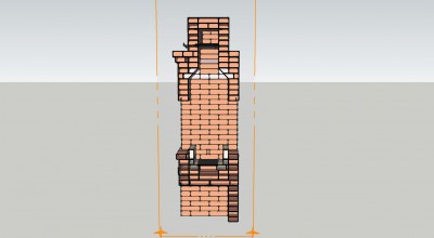

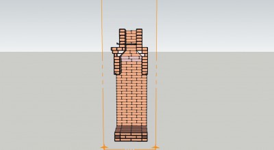

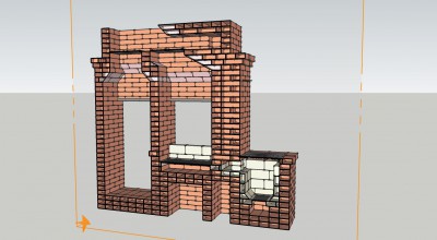

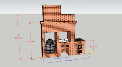

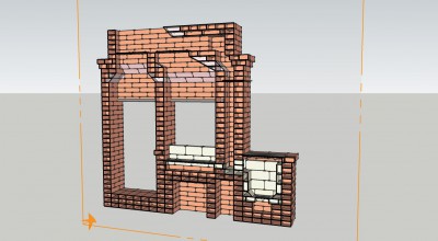

Интересует мнение по данному проекту.

Нулевой проект- полный отстой. Не работоспособны все три очага. Если будет построено -это будет бутафория полная.

По теме: я бы по этому проекту строить отказался!!!

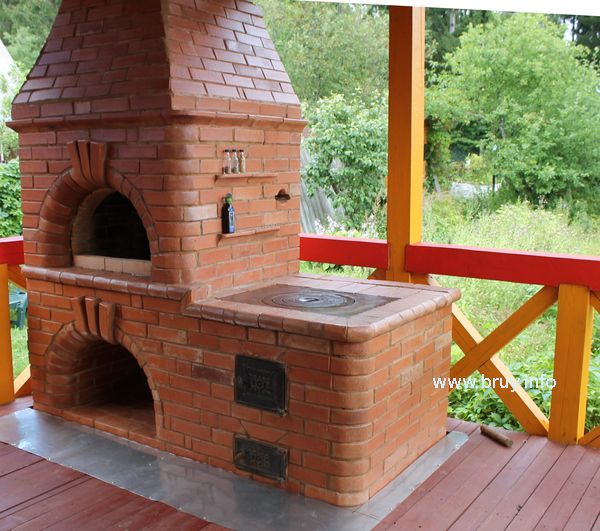

Пообщавшись с Вами лично и по книге построил не все своими руками 4 печи. На фото первая. Вторая такая же у приятеля в Эдинбурге. Он зуб не захотел делать, пришлось потом его добавлять.
И две помпейки из старинного кирпича в ресторане у родственников. Деклассированные элементы разбирали сносимое здание на кирпич, мыли его керхером, потом пилили по расчитаным мною размерам. Я кирпичики только чуть-чуть подшлифовывал и укладывал. Все на ГПС самопальном. Швы 3...5 мм. Пицца пироги обалденные... Одна уже больше года ежедневно работает и хоть бы хны! Но у меня это хобби. Большое спасибо Вам от меня, родственников и приятеля за обучение ...

Данный проект делал не я, мне его прислал потенциальный заказчик, ему его сделал какой то печник но приехать сам и его сделать не может так как живет далеко, ( думаю что проект конечно делали не бесплатно), и он хочет что бы ему печник сложил по этому проекту, но говорить заказчику я сразу не стал что проект никакой и работать не будет, подумав что он мне все равно не поверит, так ка у него на руках проект в котором я думаю полностью уверен и проехали ему по ушам, и я сделал пост чтобы показать заказчику что его проект не будет работать.
