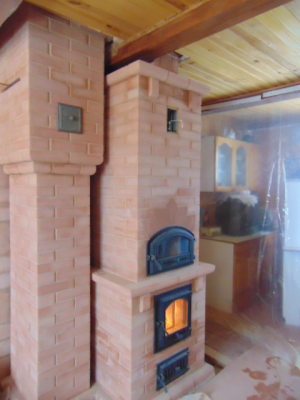

Смотря что нужно для функциональных возможностей. В данном случае полностью шамотный сердечник. Красный кирпич попилен в верхней части печи размером 250х65х65. Печь моментально начинает отдавать тепло в помещение -за счёт встроенных жаровых каналов. И одновременно накапливает (аккумулирует) кирпичным массивом тепло . Дачный вариант -быстрый прогрев и аккумуляция тепла. На ночь хватает без подтапливания -как всевозможные металлические буржуйки- два в одном. Труба также является иннерционным накопителем тепла из помещения -лишнее тепло от жаровых каналов поглощается массивом трубы.

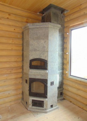

А это не "Туликиви"-Это шамотный сердечник облицован талькомагнезитом - эффект печи аналогичен предыдущей.

Печка Ваша из красного кирпича в душу запала, можете порядовками поделиться? Для нас - идеальный вариант.Мы в площади ограничены, метр на метр, а этот вариант как раз по размерам. К тому же она красивая и даже изящная (редкое слово для печи).
Правильно я понимаю, что трубы сбоку - она от другой печи снизу? От этой печи труба, кажется, вверх уходит?

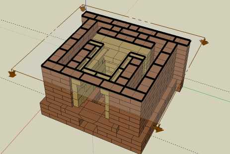

СообщениеДобавлено: Пт 4 Март 2016, 11:37 Ответить с цитатойВернуться к началу
не поняли видать... Жаль.
Может на картинке поймете...

Фуляр - это не колпаки. Он с продуктами горения не контактирует, Его можно из самого дешевого кирпича сделать. Его задача - когда шамот сильно нагреется, не выпускать это тепло в комнату, а взять его на себя, что бы потом более равномерно отдать. При сама шамотная печь начинает греть воздухпрактически сразу. Открывая отверстие, мы определяем режим - когда открыто, нагретый от шамота воздух идет наружу, когда закрыто - шамот нагревает футляр.
Ни о какой футеровки колпаков речи вообще не идет. У меня, кстати, печь приблизительно как у вас на последнем рисунке на дом 2 этажа по 80 м2 (поэтому больше), топим в среднем один раз в сутки.

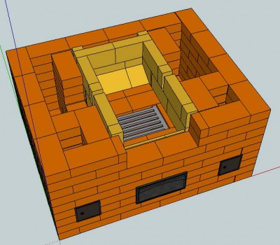

Над дверкой топки красный кирпич сложен двойным клином.

теперь осталось посмотреть на сколько у вас больше красного кирпича внутри печки. Я его считаю паразитным, т.к. он запасает тепло гораздо хуже шамота. Длина полена у нас 50см обычно. И прогреть печку снаружи у вас гораздо дольше.
