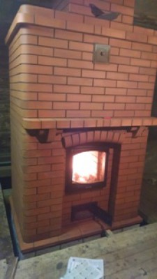

Уважаемые форумчане, решил, что печь сложу сам. Есть фото. Подскажите, кто знает, что это за печь. Знаю, только, что отопительная. Единственное, что фундамент под печь уже залит 1 метр на 1,2 метра. Соответственно печь получается 4 на 4,5 кирпича.
 Размер файла:  31.91 КБ
 Просмотров:  641 раз(а)
СообщениеДобавлено: Сб 5 Март 2016, 17:21 Ответить с цитатойВернуться к началу
так видно же что эта 140см.

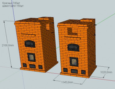

подскажите, если уменьшить на 1 кирпич, есть похожий вариант?
СообщениеДобавлено: Сб 5 Март 2016, 18:46 Ответить с цитатойВернуться к началу
есть и такой вариант. Хлебную камеру можно убрать. Будет отопительная.
 Размер файла:  97.88 КБ
 Просмотров:  654 раз(а)
Анжей
Сообщения: 142
СообщениеДобавлено: Сб 5 Март 2016, 19:09 Ответить с цитатойВернуться к началу
Владимир, а что за ниша справа вверху печи (около выхода в дымоход)?

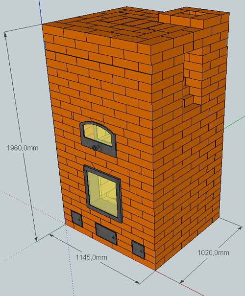

СообщениеДобавлено: Сб 5 Март 2016, 19:11 Ответить с цитатойВернуться к началу
Сейчас они делаются по желанию и с ровным низом. Для сушки варежек, носков...
А та модель была сделана без перекрытия над ХК.
Даже спереди делал нишу.

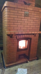

СообщениеДобавлено: Ср 9 Март 2016, 23:05 Ответить с цитатойВернуться к началу
Моя любимая "шестёрка".Smile Не самая простая в исполнении печь. Но тут на форуме были, и не раз, документально зарегистрированные случаи построения отличных печей с нуля. Совсем без опыта.
