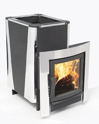

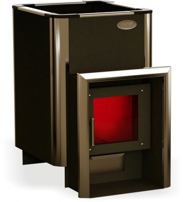

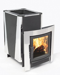

Здравствуйте, помогите пожалуйста выбрать печь в баню, размер бани 6Х4х2.2, парилка 2х3х2.2, мойка 2х3х2,2 и предбанник 3х4х2,2, топить буду и зимой ( температура бывает -30) Рассматриваю варианты Жар-печка (первая вятская печная компания) или ФАВОРИТ" 24 (Тверь, печи березка), может кто пользуется такими? Может кто предложит похожие. И не опасны ли "сэндвич" трубы? Заранее большое спасибо Smile Smile Smile

Здесь общаются те, кто кладет печи из кирпича, и кладет на железяки и их гордых обладателей tomato nyam
Если так уж сильно приспичило железяку в Баню ( а не х. пойми во что ) , первым критерием должно быть наличие в печи ЗАКРЫТОЙ КАМЕНКИ ( печи изистим термофор ферингер куткин и.т.п - это из бюджетных ) Печи такие требуют либо обклад кирпичом, либо находятся в термоизолирующем кожухе изначально . Распространенной конструкцией в данное время является пристрой кирпичного щитка к металличке . Сендвич после банной металички достаточно опасен и требует как минимум стартовый элемент метровой монотрубой , желательно наличие бака либо натрубного регистра и качественного узла прохода перекрытия .
Если Вы рекламщик ................. говно эти печи . ИМХО
