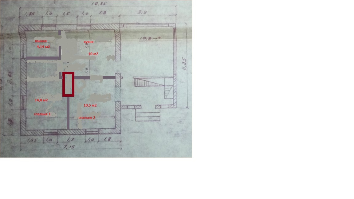

Прошу помочь с местом установки кирпичной печи и самой печью. План дома в приложенном файле.
Печь нужна чисто отопительная. Жесткое требование жены наличие большой стеклянной дверцы.
Варианты установки в голове следующие: между ванной и спальней рядом с трубой или на углу между спальнями и кухней. В данный момент на углу между спальнями и кухней стоит круглая голландка (на последнем издыхании) в металлическом кожухе и соединяется горизонтальной трубой кирпичной с вертикальной.
Дом на данный момент периодического проживания с весны по осень, с вероятностью приезда зимой.
Решая что и куда поставить возникают вопросы:
Куда лучше поставить печь?
Какую лучше поставить печь?
Возможно ли отопить одной печью все четыре помещения: спальни, кухню и ванную комнату?
В реальности тепло может пойти потом в помещение на которое не будет выходить ни одна стена печки при открытых дверях?
По опыту, насколько быстрее помогает прогреть помещение наличие стеклянной дверцы в печи?
Заранее спасибо!

СообщениеДобавлено: Ср 16 Март 2016, 19:26 Ответить с цитатойВернуться к началу
на углу между спальнями и кухней - это правильно
и ванную комнату - никак
насколько быстрее помогает прогреть помещение наличие стеклянной дверцы в печи - добавляет до 3кВт при протопке, почти как буржуйка
какую - нужно посчитать теплопотери дома. Тогда будет ясно какого размера кирпичную печку нужно поставить.
СообщениеДобавлено: Ср 16 Март 2016, 20:49 Ответить с цитатойВернуться к началу
Два варианта. Первый подсчитайте сколько квадратов нужно сореть жилого помещения. Посмотрите размер фундамента под печь. Второй вариант пригласительный печника и обсудите на месте сразу и вариант печи и условия установки.

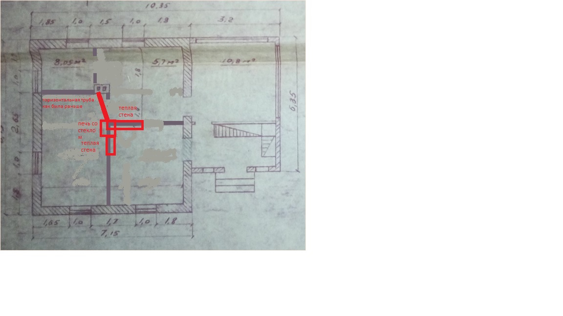

Может вот так...

Спасибо за информацию) Еще вопрос, как лучше сделать горизонтальную трубу для соединения с уже существующей трубой (находится между ванной и кухней,на чертеже отмечена), а точнее из каких материалов. Как уже говорил, в данный момент старая голландка соединена с ней кирпичной горизонтальной трубой. Есть какие-то варианты поэстетичней и понадежнее? Перенос вертикальной трубы по факту уже не возможен технически. Так что надо как то соединить...
И если ее делать из трубы с нержавейки, можно ли будет ее зашить допустим асбестовыми плитами или огнестойким гипроком?
СообщениеДобавлено: Чт 17 Март 2016, 06:24 Ответить с цитатойВернуться к началу
трубу можно не переносить а сделать свою на печи,на чердаке можно перейти на сендвич.Или на чердаке же наклонным сендвичем подключиться к существующей трубе.
А так да, подключиться к существующей придется нержавейкой,которая буде неслабо греться и вообще неэстетично так, над головой этакая мандула Smile

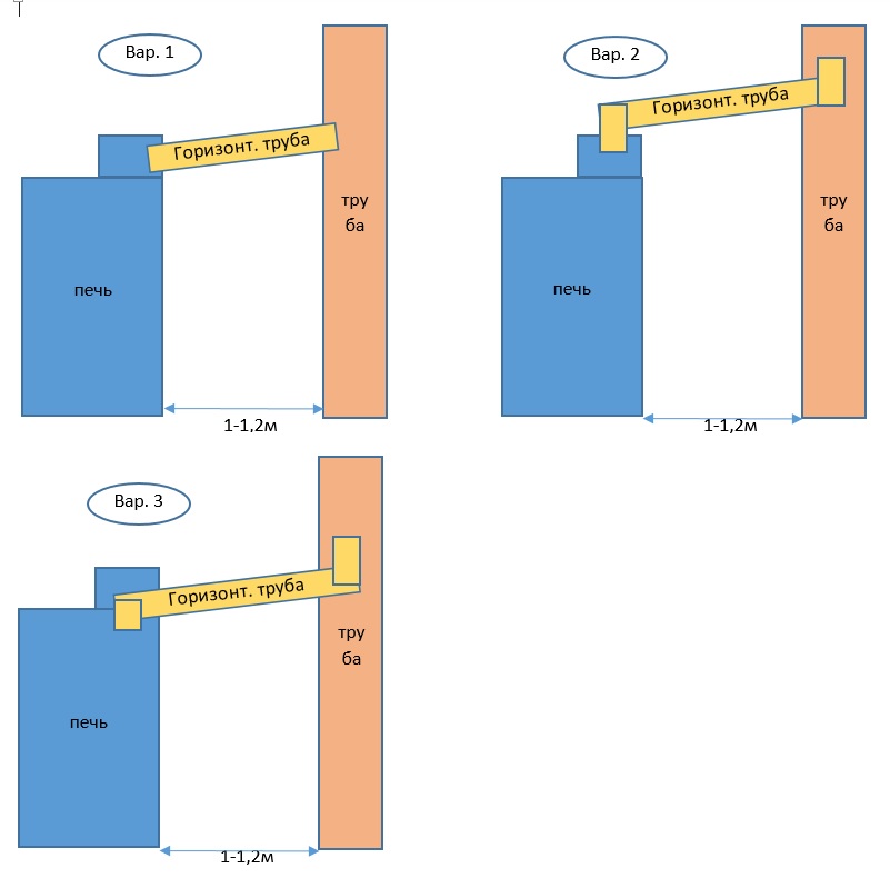

В данный момент такая мандула и проходит над головой, где то 40 на 40 см:-) Но уже лет 50 стоит, вот только штукатурка начала отваливаться от нее. Но к сожалению, чтоб добраться до чердака, надо пройти через мансардный этаж, а там уже ничего не перестроить. Потому приходится думать про другие варианты.
Подскажите еще, какой вариант предпочтительнее для подключения из тех которые на прилагаемом рисунке?
И обязательно ли монтировать в печь и в вертикальную трубу уголки для монтажа горизонтальной трубы?
И еще вопрос, читал что есть еще гофрированные трубы из нержавейки... Кто-то их критикует, вроде логично, но хотелось бы узнать на практике, насколько они реально плохи?
Просто если придется делать с уголками, то получатся появляются стыки, а если поставить гофру, то одним куском можно было бы соединить печку с трубой, вмуровать ее и туда и туда и все. И если гипотетически будет усадка печки по отношению к трубе, то в данном случае труба все компенсирует.

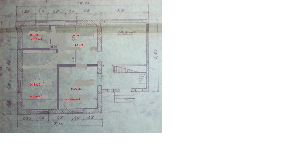

СообщениеДобавлено: Чт 17 Март 2016, 10:20 Ответить с цитатойВернуться к началу
Владимир Солин писал(а):
Я бы под 45 градусов квадратную печку поставил.
Плюсы понимаю, но некрасиво и не очень удобно будет стоять в кухне и на проходе между кухней и первой спальней.
Вообще я еще думал сделать ее буквой "Г" (в приложенном файле). Но не нашел особо много вариантов в интернете и непонятно насколько хорошо она будет работать.
Да забыл сказать... Стены первого этажа шлакобетонные, 50 см толщиной. Пол на данный момент деревянный с засыпкой из шлака около 20 см. Потолок засыпка из шлака 20 см+утеплитель 10 см. Окна двойной стеклопакет.

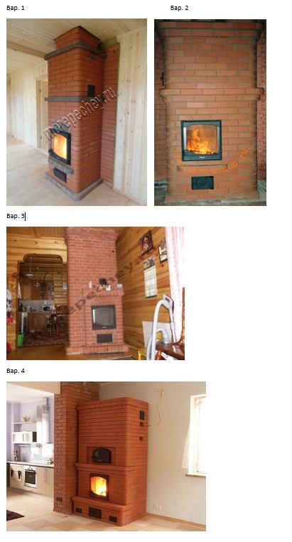

Варианты печей которые приглянулись. На вид примерно одинаковы. Прошу совета насколько они хороши?
