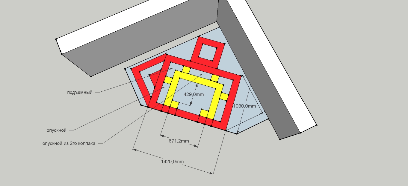

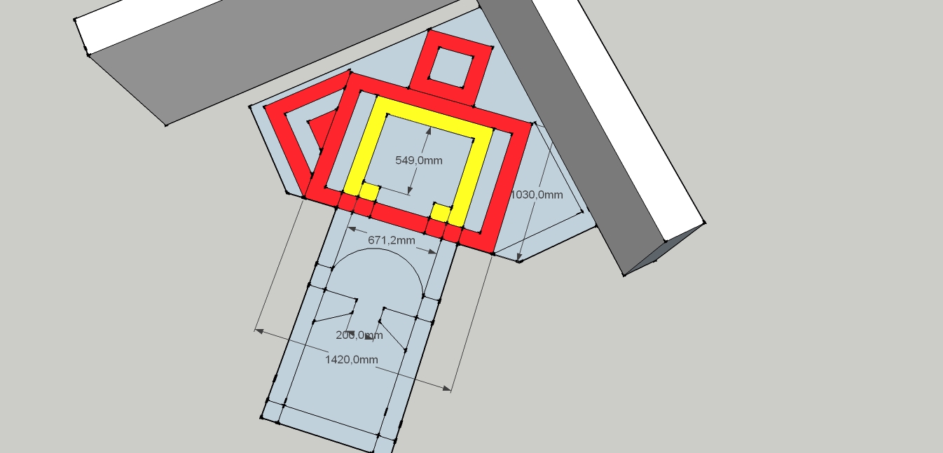

Добрый вечер всему печному сообществу! Столкнулся с небольшой проблемой, надеюсь, что сможете подсказать решение (фундамент уже стоит):
И так, будет основной массив печи размером 5,5х4 кирпича, дверка SVT посадочные 410*410, боковые тумбы обязательны, и отдельно стоящая сзади труба. Печь симметричная в углу срубового дома. Вопрос заключается в нижнем подключении трубы, есть 2 варианта внутрянки к такому подключению, какой наиболее подходящий? Если ничего не подходит, то с удовольствием выслушаю правильное направление.
1-й вариант: Снизу разрез топки. Топка во всю печь, но с заужением, как для ХК (вроде дожоговая камера), далее в опускной, через тумбу в подвертку и в трубу.
2-й вариант: Сделать 2ой колпак, из которого ДГ будут собираться в опускной канал сзади топки, и в трубу. Здесь возникает вопрос, прогреется ли во втором колпаке передняя стенка? И рабочий вариант вообще?
И еще один вопрос, хватит ли пятерика либо шестерик? Периодически будет использоваться с открытыми дверками. Заранее спасибо, жду мнений!
1-й вариант
 Размер файла:  174.01 КБ
 Просмотров:  624 раз(а)
2-й вариант
 Размер файла:  168.53 КБ
 Просмотров:  605 раз(а)
