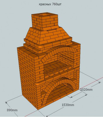

Andreas писал(а):
1. с какого ряда от дна топки его начинать,
2. Хватит ли свалить зуб на пол кирпича,и на сколько выше арки его закончить?
3. какая нужна глубина топки
4. Какое Внутреннее сечение дымохода?
1. зуб начинается с 1/3 высоты топочной части камина
2. угол среза зуба рассчитывается исходя из того, что ширина щели от зуба до передней стенки 120мм. Зуб заканчивается на 3 ряда выше портала.
3. обычно смотрится по таблице - для камина около 300мм, но для шашлыка этого маловато. У меня глубина камина в 3,5 кирпича сделана. По наружке.
4. Дымоход рассчитывается как 1/10 размера портала

СообщениеДобавлено: Вт 5 Апрель 2016, 21:30 Ответить с цитатойВернуться к началу
Владимир Солин писал(а):
3. обычно смотрится по таблице - для камина около 300мм, но для шашлыка этого маловато. У меня глубина камина в 3,5 кирпича сделана. По наружке.[/quote]
Спасибо,частично понял!
В Вашем случае глубина 2.5 кирпича от лицевой линии?!!
Почему под вопросом?потомучто в моем случае заднюю стенку я не буду делать в кирпич,барбекю пристраивается к уже существующей стене беседки.
Итого:0,5-бортик 2-топка 0.5 стенка задняя
Между уличной стеной и шамотной стенкой утеплитель.

Сообщения: 6824
СообщениеДобавлено: Ср 6 Апрель 2016, 06:48 Ответить с цитатойВернуться к началу
Не вводи людей в заблуждение -ложную информацию даёшь. Построят -косяк будет конкретный. Это что здесь привёл- для каминов. Здесь рассматривается барбекю.

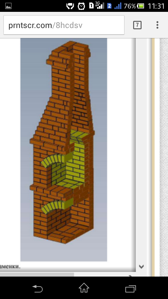

Уважаемый Виктор!
Я в курсе про разницу зуба и дымосборника-читал Ваши переписки.
Кстати и меня так учили-каминный зуб на барбекю не нужен!
Конкретно я спросил про свал,который начинается на задней стенке перед дымосборником.В одной из тем вы подтвердили одному товарищу,который моделировал барбекю программой,что все правильно!Там этот свал был,возможно из 2-х рядов.
И вообще-то я помощи попросил,а не критики!
Вроде для этого форум и есть.
7 лет я работал с мастером печником.
А теперь раздельно,по-моему всегда так бывает.Не бросать же все теперь.А вопросы есть у всех!Спасибо.
Фотка не та.но принцип тот же!

Виктор,ответьте пожалуйста на вопросс про свал -фотка была.
И про сечение дымохода для закрытой беседки с площадью топки 890/500-достаточно ли из 6 кирпичей и последствия из8ми
Буду благодарен и от всех отстану Smile
