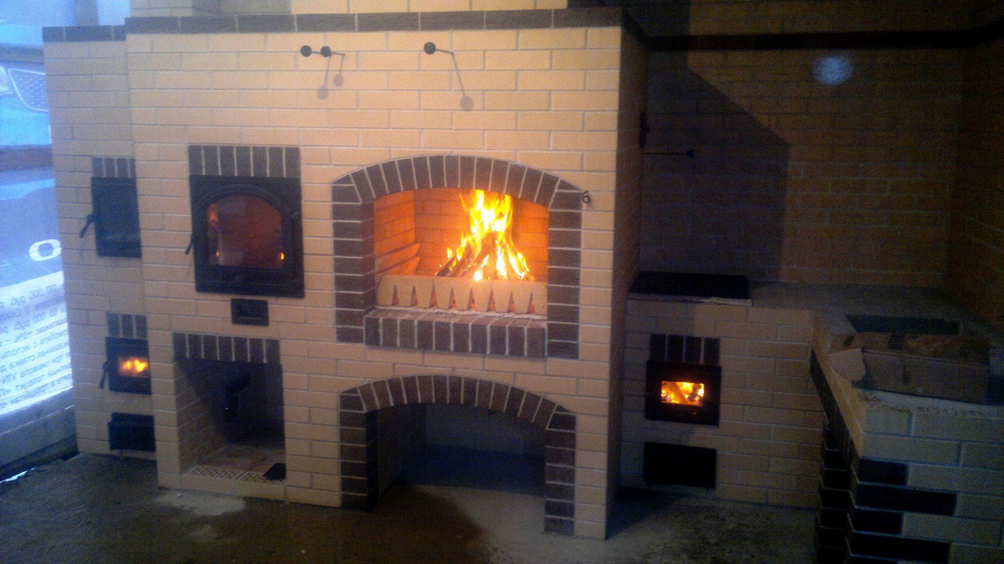

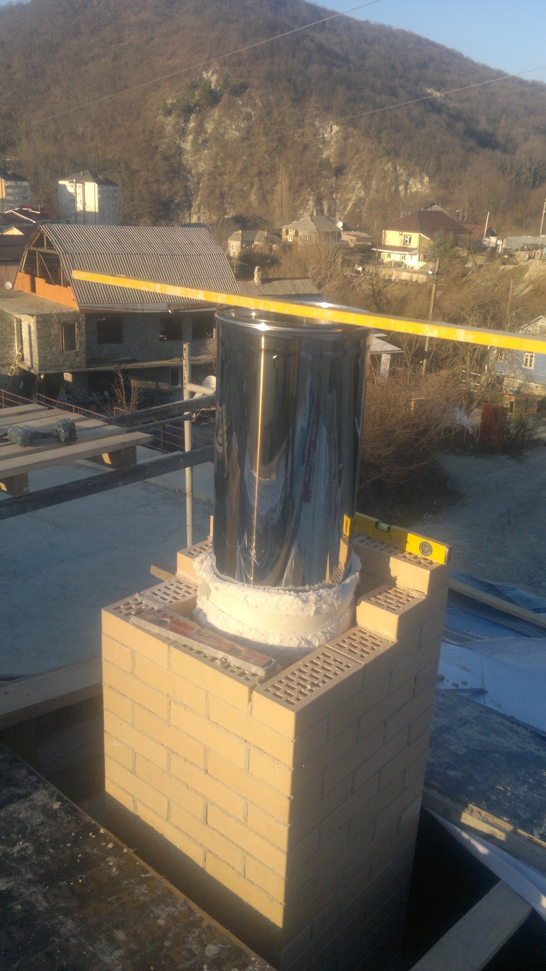

Год начался с печного комплекса в г.Туапсе. В копилку форума... Слева направо: двухрежимная коптилка (холодного и горячего копчения), мини-русская, мангал, казан, мойка, столик... Кирпич облицовочный пустотелый клинкер Керамейа (смерть алмазным дискам), сведено в одну трубу, гильза из нержавейки 350 мм.

Над дверками на шпильку?

Только над мини-русской...

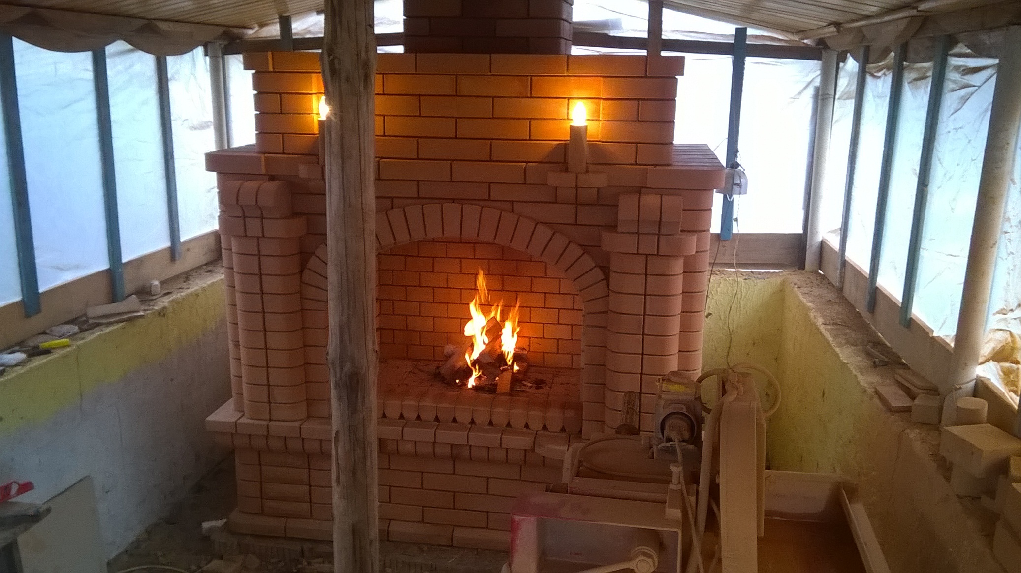

Здравствуйте. Беларусь. Несколько лет был статистом на форуме. Сегодня решился выставить свою последнюю работу, пока без футеровки и покрытия. Кирпич- Витебск

Красиво получилось!!! К Витьку так если руки приложить - ого-го , иноземцам нос утрём!!! А вот бревно там - навсегда?

Нет, беседка под снос

Что за лампы? Как монтировали?

Камин это или барбекю? Или что-то среднее между ними?

1. Светильник обработал до формы цилиндра. Подержал 3 часа в воде. Просверлил победитовым сверлом на сквозь. Чистовая обработка и выборка под цоколь(не забыть оставить место под провод) на токарном станке, опять же, деталь предварительно лучше замочить иначе токарь будет вспоминать вас плохим словом
2. Камин это или барбекю я и сам не знаю, где начинается грань различия. Называю уличный камин. Дровницу не делаю, мне кажется она портит изысканность, а под начинаю с 6-7 ряда. Среднее между сидеть и стоять у огня.

А про кладку задней стенки "тычками" -где высмотрел? Правильно высмотрел такое тех.решение.

Признаюсь, я ученик печника Дернович Сергей россиянин, проживает в Минске, его работы есть в youTube. Вот от него и нахватался различных фишек

Задняя стенка это половинки или тычки целых?
