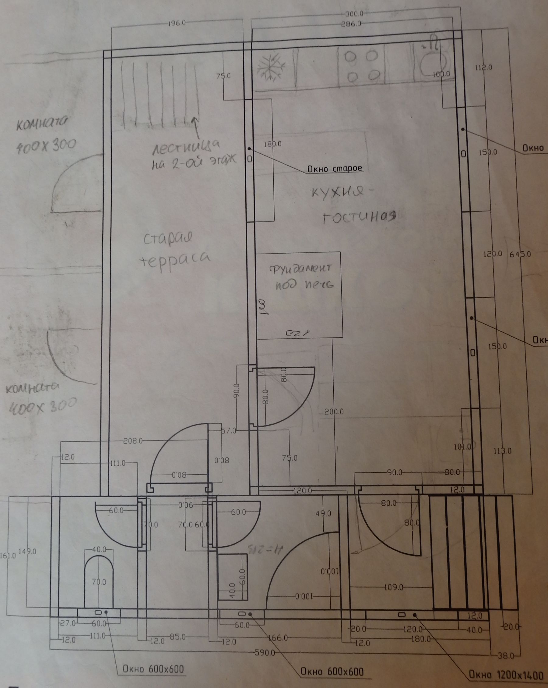

Ольга Березкина
Зарегистрирован: Чт 21 Апрель 2016, 19:30
Сообщения: 8
Регион: МО
Добавлено:
Пн 25 Апрель 2016, 17:47
Вот прикрепила планировку. Забыла написать, что в приоритете быстрый нагрев помещения, чтоб не полдня ждать, как от обычной кирпичной печки. Возможно ли это осуществить в кирпиче, но не открытый камин? Или тогда мне лучше поставить буржуйку?

Василий Васильевич
Сообщения: 304
Регион: Сергиев Посад
Добавлено:
Пн 25 Апрель 2016, 20:48
Складывал как то года три назад печь одному.............печь поставил кирпичную отопительную а рядом к ней поставил хорошенькую буржуйку вроде камина и постарался красиво обложить кирпичом, все в одну трубу вывел. Буржуйка дает быстрое тепло, а на ночь начинает уже печь работать. выложил бы фото, но местные модеры не разрешают фото большого веса выкладывать. Кстати фундамент Ваш для такого комплекса очень даже подойдет..
_________________ не беспокойте меня, заказчиков здесь не ищу
Добавлено:
Пн 25 Апрель 2016, 20:58
| Ольга Березкина писал(а): |
| Вот прикрепила планировку. |

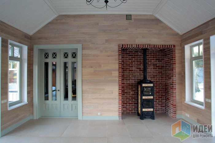

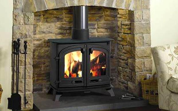

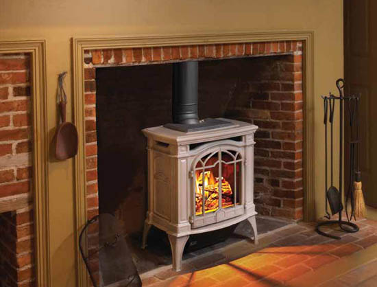

"Старая терраса" тоже должна отапливаться?
| Забыла написать, что в приоритете быстрый нагрев помещения, чтоб не полдня ждать, как от обычной кирпичной печки. Возможно ли это осуществить в кирпиче, но не открытый камин? Или тогда мне лучше поставить буржуйку? |
На мой взгляд, в вашей ситуации лучше буржуйку, примерно как на фото во вложении.
