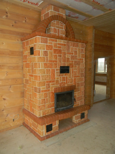

Данная вставка без регистра. Но в линейке производителя имеется серия АКВА.

Делали такую конструкцию. Работает.

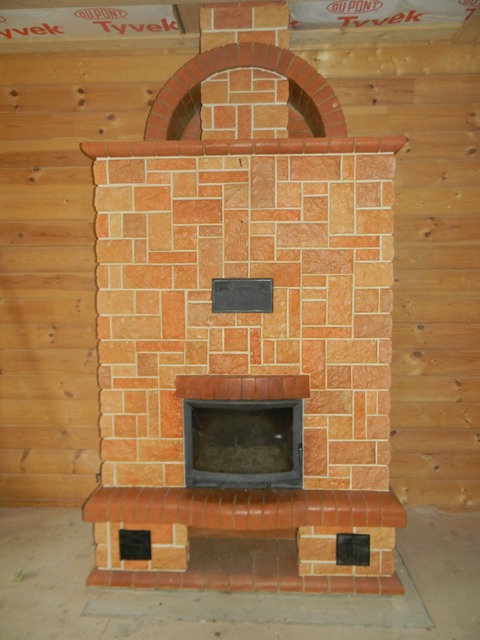

Отделка: плитка "Терракот","Рваный камень-хаос". Литьё Pisla HTT

Вить а вот всё таки работает данная система как просто греет горячим воздухом или прогревает кирпич и работает как печь отопительная, ведь кассеты на сколько мне известно они прямоточные и любой поворот дыма грозит задымлением дома кассета не справляется как печь

Данная печь работает. Smile Есть небольшой выброс на холодной печи, при открытии дверки, если не переключать на прямой ход. На прогретой всё работает нормально.

Как организованы каналы, или если не секрет покажите порядовки.
