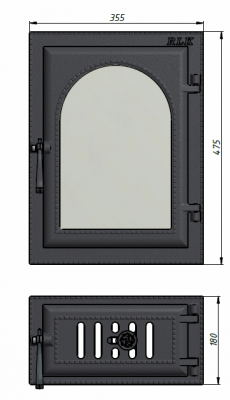

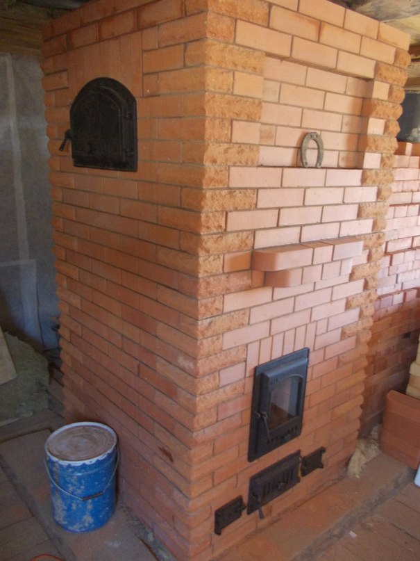

дверка лк понравилось под кратность кирпича ( 4 ряда) подпиливать не надо + в место стекла отбойник- плотно закрывается-рекомендую!!!

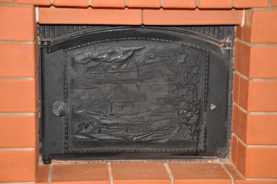

в парную Домик в деревне тест не прошла дымит из под верха щель 3-5 мм сложно вбить в кратность по рядам -один плюс камни удобно закладывать ремонтно пригодность свода Twisted Evil

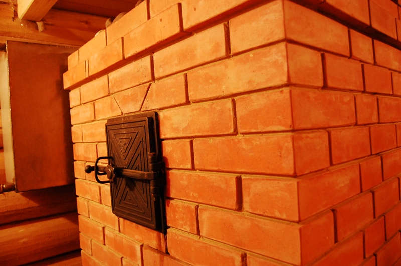

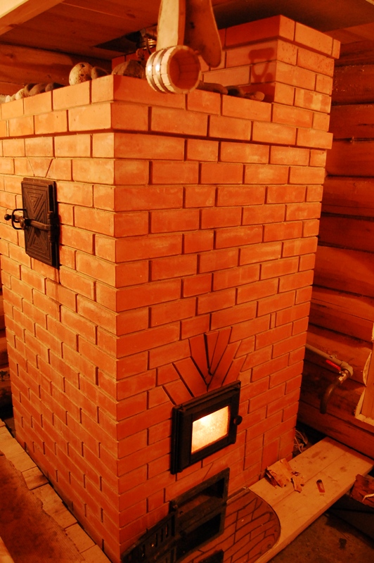

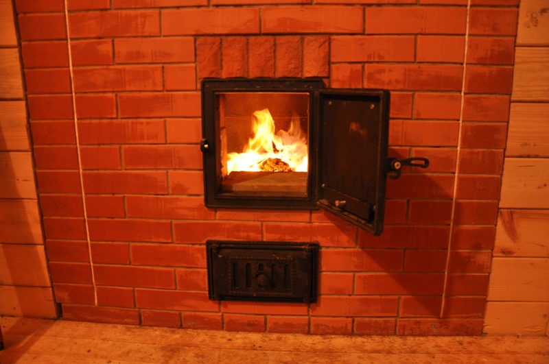

Как ведут себя дверки Болезино Дту с отбойником для банных печей??? Увидел фото у Нижегородских печников

Ну как, "Кельтов" в деле проверили? Вот тоже думаю, может такую поставить в каменку.
СообщениеДобавлено: Ср 28 Май 2014, 09:31 Ответить с цитатойВернуться к началу
да поставили только фото нету но лучше для банных печей дверки с шнуром герметичные чтоб через щели не коптилось

Спасибо! Придется похоже ставить "Кижи" (клон Svt), как и на топку. Но прочистную "Кельты" я купил, ничего так выглядит. Еще хочу поддувальную такую взять - на контур ВВ

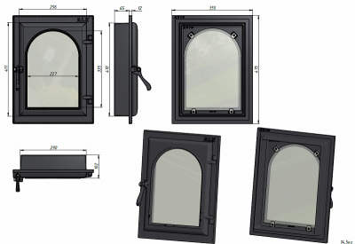

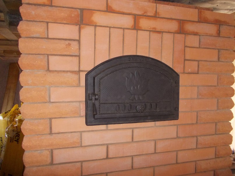

Пришел к выводу через свой опыт эксплуатации и ремонта банных каменок что для сдавания на камни ( Дверца для пара ) . Нужна небольшая по высоте под три ряда 21 см ширина 38 см в самый раз ,ни больше меньше по ширине можно но при закладке камней замены чушек или внутренних кирпичей сложно менять . Важный фактор удобная ручка и герметичность .Сводчитый верх дверцы при хлопке пара по отзывам парильщиков играет свою положительную роль !!! Возможно это надуманное и необоснованное заключения а всего лишь сравнения квадратных дверок. Думаю это больше зависит от это грамотного расположения дверцы на самой печи в савокупности окно =дверь =высота потолка =уровень полков =приточная вентиляция если есть . В своей банной печи поставил Дверцу Гранд цена качества совпадают рекомендую . На эту модель продается отбойники для уменьшения нагрева .

Алексей, какой отбойник продается на эту дверцу и где его купить?
СообщениеДобавлено: Вс 23 Август 2015, 16:09 Ответить с цитатойВернуться к началу
На мастер классе в Липицке привозили отбойник из чугуна стали отливать на дверки хк типа СВТ крепится на болты можно его но не видел его в продаже а так по старинке нержа +вата или отдельно заслонку из вермикулита . Smile

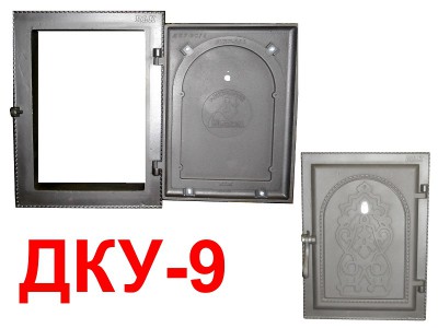

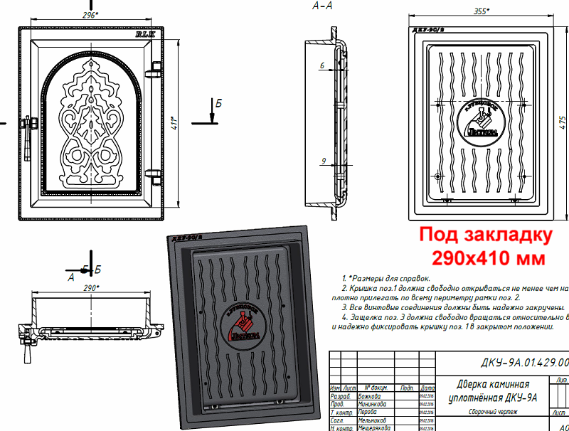

Рубцовск выпустил герметичные дверки для банных печей топочную с стеклом и глухую для пара ,так сказать по просьбе печников качество не хуже финских скоро будут в продаже.

Странно, за счет чего должна достигаться герметичность? На фото не видно, ни шнура, ни пазов.
СообщениеДобавлено: Пт 6 Май 2016, 06:42 Ответить с цитатойВернуться к началу
Вживую сам не видел думаю на фото демо промо версия еще не поставили.
