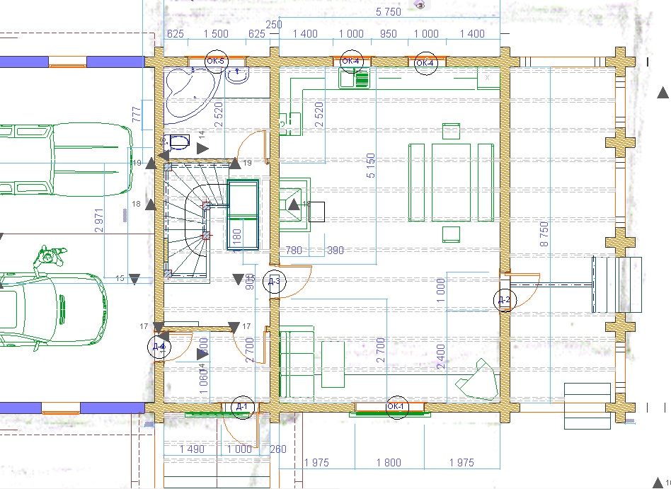

Приветствую, уважаемые формучане! Уже год набегами пытаюсь найти проект. Пересмотрел свои первоначальные требования, наверное, они были слишком жесткими или нереальными.
Что нужно: смотреть на горящий огонь (извините за примитивность), готовить.
Исходники: теплопотери - 7кВт, площадь помещения - 50м2
План прилагаю.
Фундамента ещё нет.
ИЩУ ПОРЯДОВКУ.
Может есть сайт или книга с множеством порядовок?
Всем спасибо за ответы!

Почитайте тему
http://forum.stovemaster.ru/viewtopic.php?t=5873&start=0

Почитал. Печка симпотичная, но труба у стены и готовить в ней нельзя. И мощности не нашел
