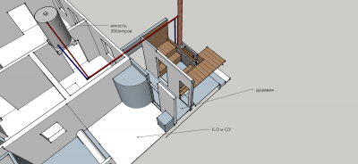

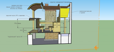

всем доброго времени суток!
надеюсь услышать объективные «Да», и обоснованные «Нет»(в смысле достоинств и недостатков),по поводу расположения печи-каменки ниже уровня пола парной.Баня каркасная 4х4м.. это каркасная пристройка к дому.Именно поэтому уровень пола в парной и душевой,привязан к уровню существующей К.О. с туалетом (смежными с душевой) И это «сподвигло» к нижнему размещению К.П. (на рисунке понятней )
Наличие чугунного «лепесткового» т. обменника в основной камере сжигания, «завязанного» с бойлером (300 л на чердаке дома)-по определению делают, данную КП отопительной.Предполагаю ,эта опция фактически замедлит прогрев парной.Но поскольку основной ГК одно-контурный,а т. воды (80л. 2,5кВт бойлер)-явно маловато,уверен,что т. вода « с чердака» будет постоянно востребована помимо бани (однозначно- экономия «не дешевого» электричества)Что в свою очередь предполагает ,практически постоянно теплую КП даже в «спящем» режиме (особенно в осенне-зимний период)
Может,у кого ,есть что то подобное?

Вот ,уже седьмой месяц пошел,как я получаю «кайф» от своей бани!Все получилось,как и задумывалось,(моментами ,даже более того!) и во многом,благодаря Вашим публикациям и ответам на вопросы!
В частности,один из которых,касался «вкусного» пара-его,как Вы и предполагали,оказалось маловато(ведь это не переодичка,с прямым нагревом,до малиновых камней!Подробности про печь здесь:
http://www.stroimdom.com.ua/forum/showthread.php?t=182187
В целом,печью я очень доволен!По скольку она, кроме парной греет еще и бойлер ГВС, (а это 260-290 литров на чердаке!)то практически всю зиму температура в парной, не опускалась ниже 25-30 С (даже если,по какой то причине не топили два дня,а как правило -одна корзина дров в сутки,для поддержания т. воды 65-70 С)Так,что с выходом парной в рабочий режим,вопрос 1,5-2 х часов (даже в самый холодный период зимы)
Паровзрыва,при этом хватало на пару-тройку поддач,(потом обычное шипение воды,переходящей в мокрый пар!)Но,я был готов к этому...сварил из 10-ки ч.м. короб,напихал в него стальных шаров,вход для воды и два выхода для пара,к каждому из которых паровая пушка.И благодаря тому,что самая горячая плита печи на уровне пола,без проблем расположил«агрегат» на ней,привалив ядрами и камнями обе паровые перфорированные трубы из нерж.Приспособил колбу от двухлитрового сифона,и лью туда кипяченую воду!
Единственный промах-малый объём камеры с шарами( буду варить корпус на всю плиту)«шоб двери выносило!..» после поддачи
