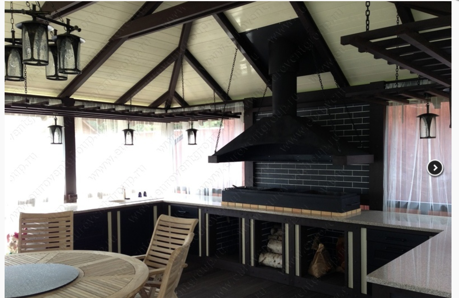

Доброго времени суток
Нужна помощь профи и самоделкиных
Собираюсь соорудить у себя в беседке нечто подобное (см фото)
Есть вопрос, будет ли тяга, те не будет ли дым стелиться по беседке а примяком уходить трубу?
Использовать собираюсь как барбекю (те жарить на углях)
PS если тяга будет хорошая, буду осенними вечерами разводить огонь и использовать как камин.
PSPS беседка каркасный прямоугольник, 3 стороны зашиты одна полностью открыта

Зонт заводской или самоделка? Чтобы дым не охлаждался зонт можно утеплить. И трубу не менее 200 мм метра 4-5. Ну и задвижку конечно.

С зонтом пока не определился где заказывать, если есть контакты кто сделает качественно и недорого буду признателен
Для чего труба 4-5 метров?? у меня от столешни на которой будет барбекю до конька крыши макс 2,5 метра.
О какой задвижке речь? чтобы регулировать перекрытие трубы? зачем она? если оставить постоянно открытой тяга же лучше будет..
